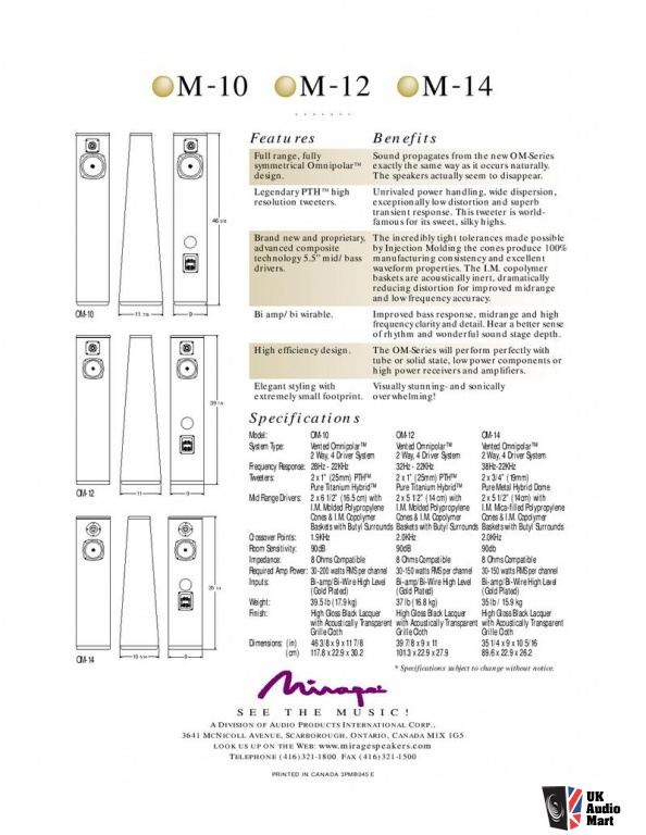

Μου πήρε χρόνο αλλά το βρήκα το ρημάδι.
By @costas EAR
"Βεβαίως, νομίζω ανέτως παίζει στο 1μ, ίσως και λίγο παραπάνω, αναλόγως του χώρου, και εκτιμώ ότι το 1,4μ είναι εντελώς στο άνω όριο υπό ευνοϊκές συνθήκες.
Αντίστοιχα, για 6" γούφερ, το άνω όριο το βλέπω κάνα 20-ποντο άντε 25-ποντο πιο πάνω (1,60-1,65), ομοίως το 7" (1,80-1,90) και το 8" γλύφει τα 2μ και λίγο παραπάνω, ενώ στο 9" έχεις ανέτως τα 2,5μ και στο 10" αρχίζεις να γλύφεις τα 3μ, ενώ για 3,5 και 4 μέτρα θες 12”.
Κάπως έτσι βλέπω την απόσταση ακρόασης και το μέγεθος του γούφερ του δορυφόρου."
Είσαι τρελός, it's official. :gotcha::lolsign: :drinks:
Τα Mirage OM10 τα έχω στα 3,5m.
Το ΟΜ C2 στα 3,10m και τα OM14 στα 2m.
Mε Sub βέβαια.
