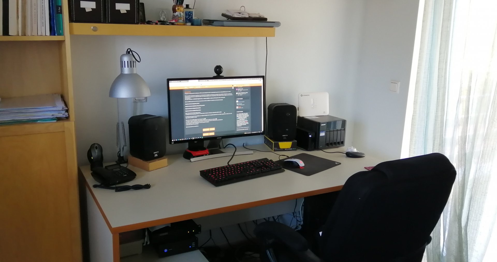

Θέλω να αναβαθμίσω το μικρό συστηματάκι με τον υπολογιστή στο γραφείο του σπιτιού μου (το δωμάτιο είναι περίπου 12m2) μιας και τον περισσότερο χρόνο τον περνάω μπροστά στο PC. Περισσότερο ακούω spotify οπότε δεν ψάχνω για κάτι extreme, απλά πράγματα.
Προς το παρόν έχω ένα παλιό Wolfson USB dac με WDM8740 χωρίς volume, έναν Parasound Zamp zone 2 ampίfιer και τα JBL contol one
Έχω ήδη παραγγείλει το Ifi ZEN DAC Signature V2 με το balance καλώδιο και ψάχνω για δύο μικρά monitor ενεργά ηχεία.
