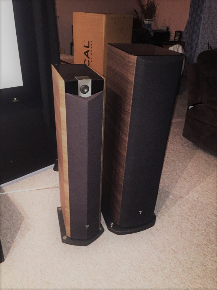

Όλα εξαρτώνται από την απόσταση από την οποίαν ακούτε τα ηχεία, καθώς επίσης και από τον προϋπολογισμό. Φαντάζομαι, πως σε χώρο 35m² θα τα ακούτε από απόσταση 4 - 5m, και επομένως χρειάζεστε ηχεία και αισθητικό πλαίσιο που να υποστηρίζουν τη φαρδιά μπάφλα, ώστε να φιλοξενούν δύο γούφερ 10" ανά ηχείο. Και τα 948 να πάρετε, πάλι ανεπαρκή θα είναι.
Ή πάρτε δύο υπογούφερ με μεγάφωνο τουλάχιστον 12".
(Ενεργά ηχεία και floorstanding είναι δύο σχεδιαστικές προσεγγίσεις που δεν συνδυάζονται συχνά, και όταν τις συναντήσετε μαζί, μάλλον θα έχουν 5ψήφια τιμή).

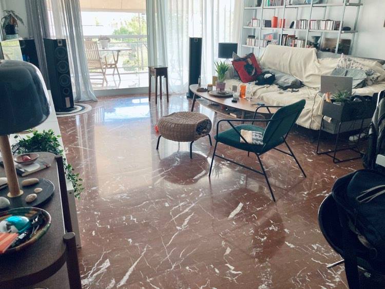

Η θέση ακρόασης είναι περιπού όπως τα περιγράφετε, πιο πίσω έχει ακόμα 2-3μ βάθος και κουζίνα:
Δεν έχω κάποιο θέμα απλά τα ακούω αρκετά χρόνια και θα θελα να ακούσω και κάτι άλλο.
Για σαμπ, μπάσο θα λεγα ότι μου λείπει στις πολύ χαμηλές εντάσεις όταν παίζουν μεταμεσονύκτιες ώρες, εκει ναι, διαφορετικά μου είναι φουλ ικανοποιητικό. Επίσης πως θα το συνδέσω στο σύστημα? λαπτοπ μέσω ενός audio interface (Steinberg UR44) συνδέεται στον προενισχύτη (audiolab) που δεν έχει έξοδο για σαμπ.
Πολύ ωραία τα 948 αλλά είχα δει μια σύγκριση μεγέθους μεταξυ των Chorus 826 - 948 και μου είχαν φανεί τεράστια!

O audiolab εχει διπλη εξοδο προενισχυσης ,οποτε μια χαρα μπαινει το-τα υπογουφερ. Απλα το στησιμο ειναι καπως......τζαμι πισω,γυμνο μαρμαρο κατω,δεν ειναι και οτι καλυτερο.Βασικα ξεκινα απο ενα καλο usb dac (γυρω στα 500-700 ευρω),στην θεση της εξωτερικης καρτας ηχου.
