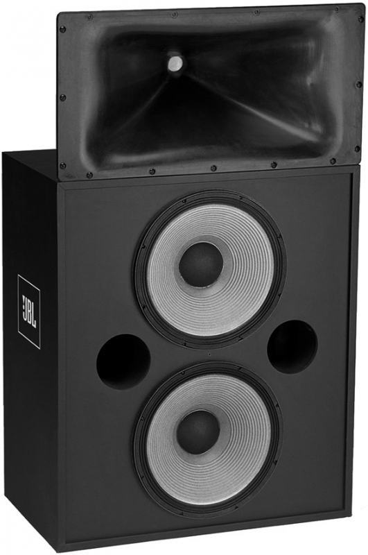

Για 6.5 μέτρα ιδανική και διακριτική λύση είναι 2 τέτοια
με 136dbιά
και τα ρέστα στα αντίστοιχα ενισχυτικά που έχει ματσαρισμένα η crown για ενεργά
