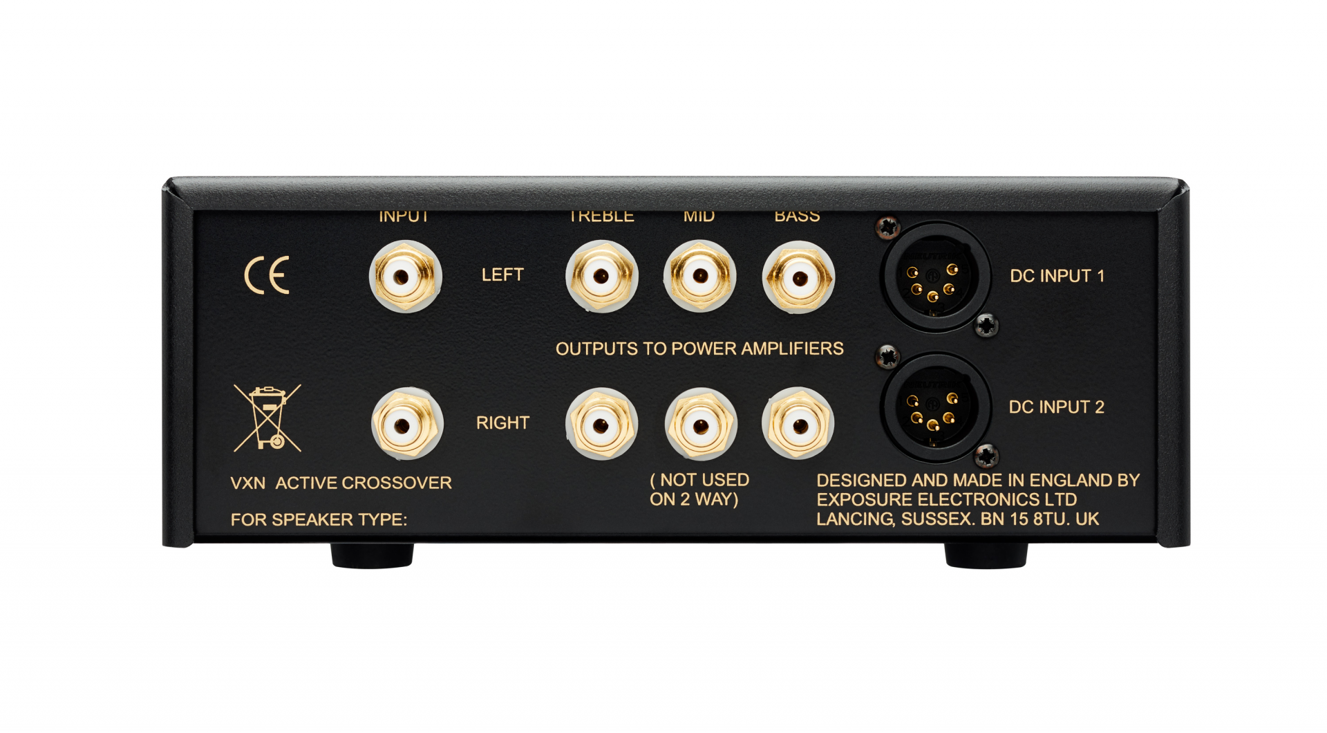

Στην περίπτωση του VXN, αυτός που θα το επιλέξει θα πρέπει να επικοινωνήσει με την εταιρία προκειμένου να την ενημερώσει για τα ηχεία που διαθέτει, ώστε η Exposure να ρυθμίσει τα φίλτρα καταλλήλως. Για την σύνδεση, χρησιμοποιούνται βύσματα RCA και η τροφοδοσία γίνεται από το ειδικά σχεδιασμένο, εξωτερικό τροφοδοτικό.

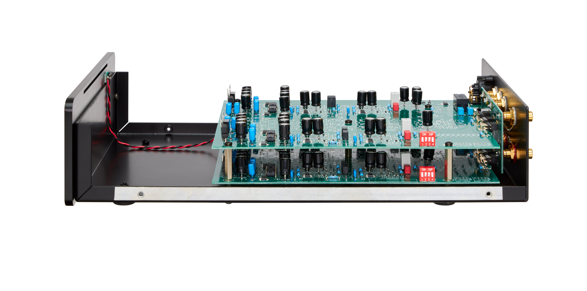

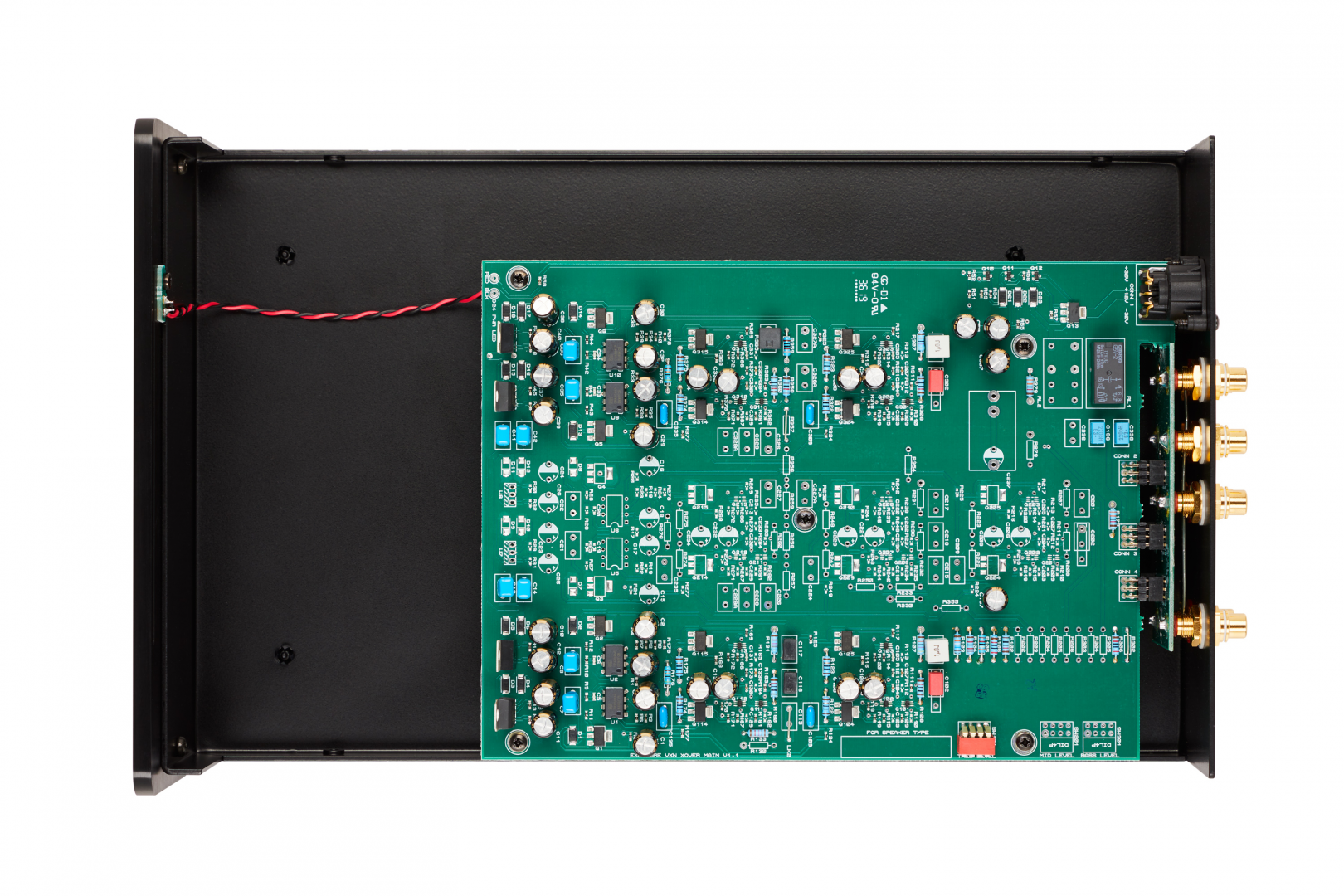

  1. All active circuitry using discrete transistors - no ICs in the signal path
  2. Very low noise regulators used
  3. Level setting by DIP switches for good sound and repeatability
  4. Very high quality capacitors used in the signal path, all 1% tolerance for accurate setting of frequency roll off
  5. Dual mono construction using separate PCBs
  6. All aluminium casework and extruded front panel to control resonance and stray electro-magnetic fields
