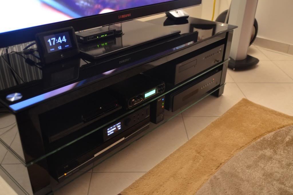

Πηγές
HTPC
(ή/και ενίοτε Macbook Pro)
Squeezebox Touch (με SBServer σε ένα NSA310 2TB)
PS3 (εκτός ρεύματος πάνω από χρόνο)
Harman Kardon CD Player (δε θυμάμαι μοντέλο, πιάνει σκόνη)
Primare T23 Tuner (για τη γυναίκα αγοράστηκε, πιάνει σκόνη απ'όταν ανακάλυψε το Spotify)
iPad (μέσω AirServer)
Dac/Pro
Audiolab MDac σε ρόλο input switcher.
Motu Ultralite mk3

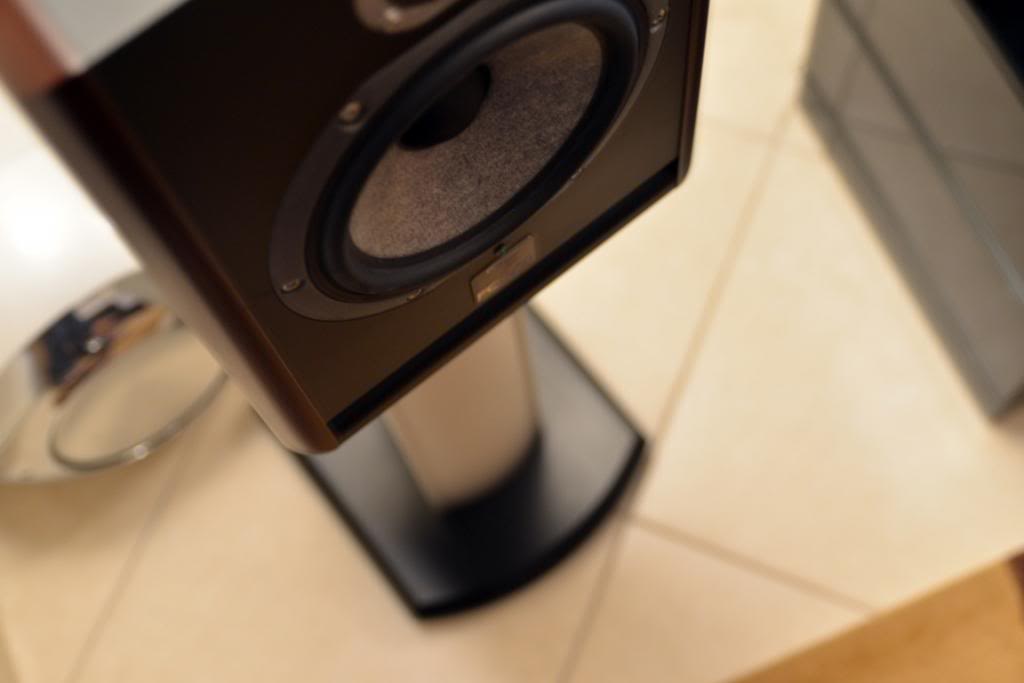

Focal Solo 6be
2x B&W PV1 sub
Α, υπάρχει και μια Samsung PS51E6500.
Λεπτομέρειες συνδεσμολογίας κλπ θα αναφέρω εν τάχει μόνο.
HTPC/SB Touch/CD Player/Τηλεόραση πέφτουν στο mdac. Το tuner αναλογικά πάνω στη motu.
Το κάθε sub βρίσκεται κάτω από το κάθε Focal.
Το mdac συνδέεται ψηφιακά στη motu, η οποία crossάρει με hi/low pass filters στα 100Hz και feedάρει το κάθε ζεύγος Focal/B&W.

Τα focal είναι ανέλπιστα καλά, τόσο που δεν ξέρω αν και με τί θα μπορούσα να τα αντικαταστήσω.
Ίσως με τα Twin6, βλέπουμε. Τα sm9 είναι εκτός budget αλλά εκτός προδιαγραφών για το χώρο μου.
