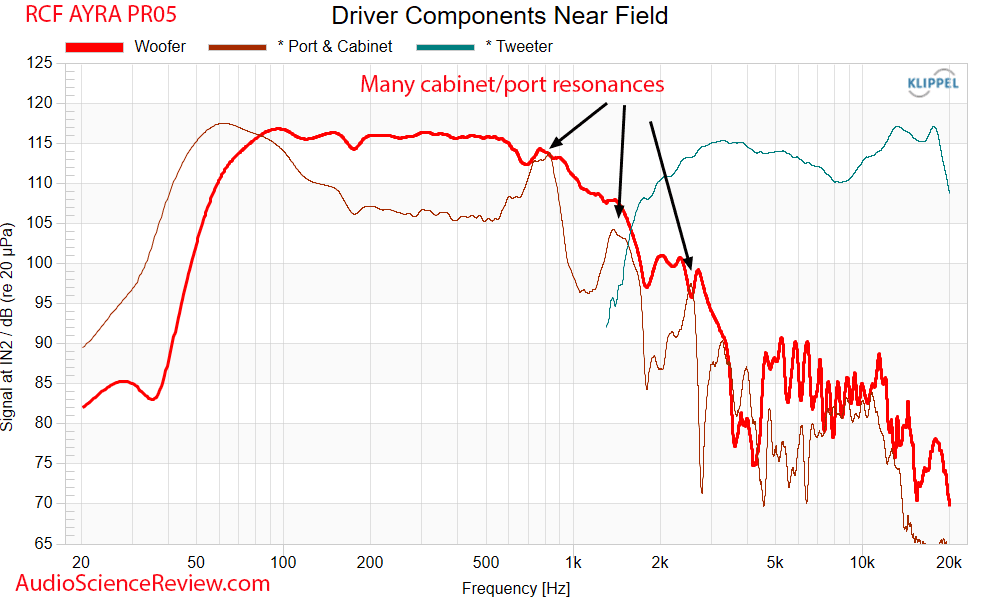

Μπορούμε να δούμε ενδεικτικά τις αναλυτικές μετρήσεις για το Ayra
Απελπισία το μπας ριφλεξ.
Τρατζικ.
Αυτό παιζ χάλια μαύρα.
Ωστόσο, με κλείσιμο της οπής ανάκλασης χαμηλών, σε συνδυασμό (φυσικά) με σαμπ, θα είναι αρκετά ισορροπημένος ο ήχος του.
+ EQ... Αλλά μιλάμε ούτως ή άλλως για μοντέλο των 150 ευρών ανά τεμάχιο . Μάλλον το R&D της εταιρείας δεν πρέπει να είχε ήδη ενσωματώσει EQ στο ενσωματωμένο DSP του ηχείου.
Μολαταύτα δεν προβλέπεται απ'όλα αυτά πόσο ΄΄ζωηρό΄΄ θ'ακουγόταν συνολικά το ηχείο σε συνήθεις οικιακές στάθμες.
