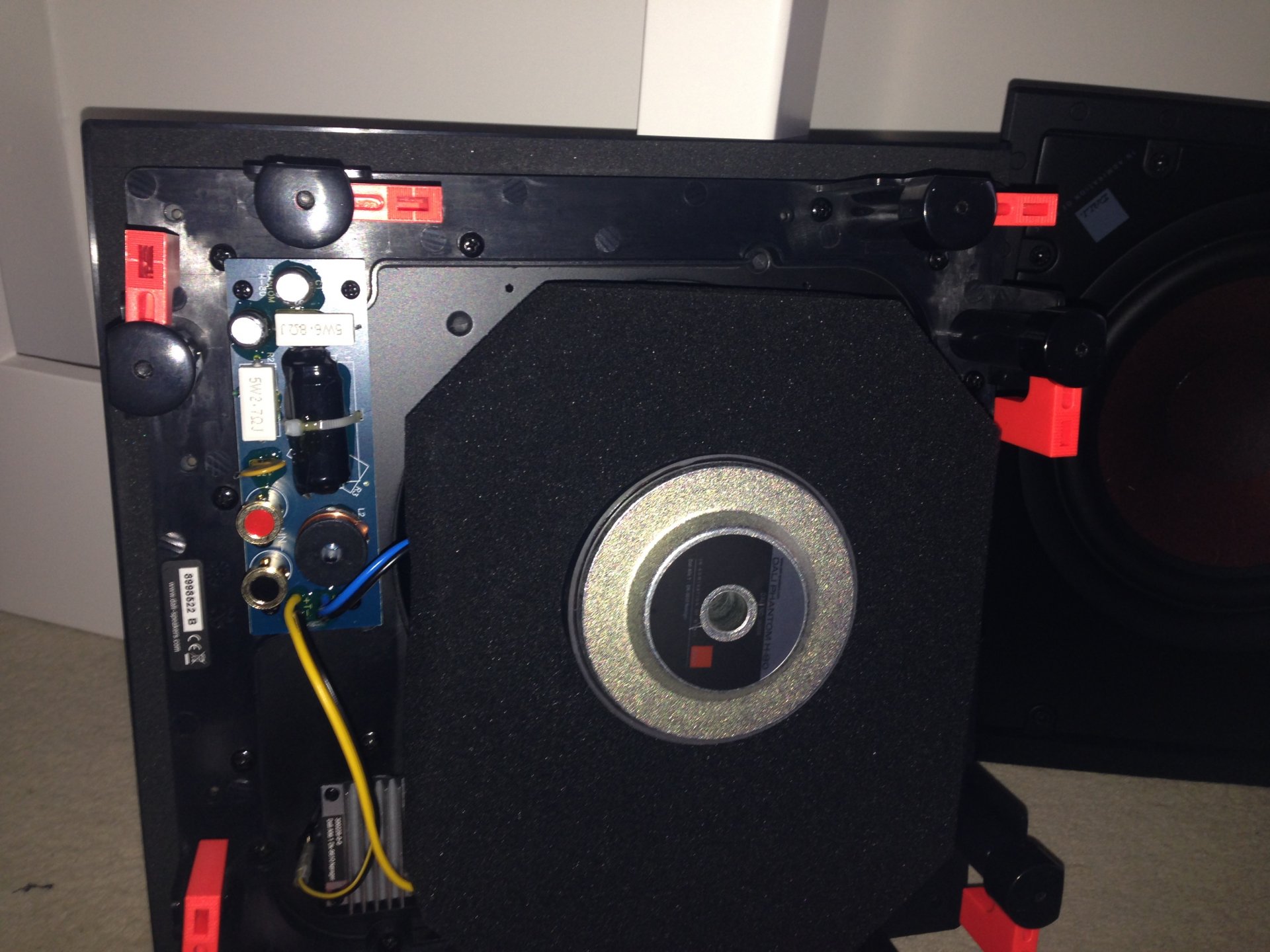

Τα dali πιστά στο ραντεβού τους, κατέφθασαν στα χέρια μου ένα μήνα αφού τα παρήγγειλα, μιας και προφανώς η αντιπροσωπεία δεν κρατά stock.

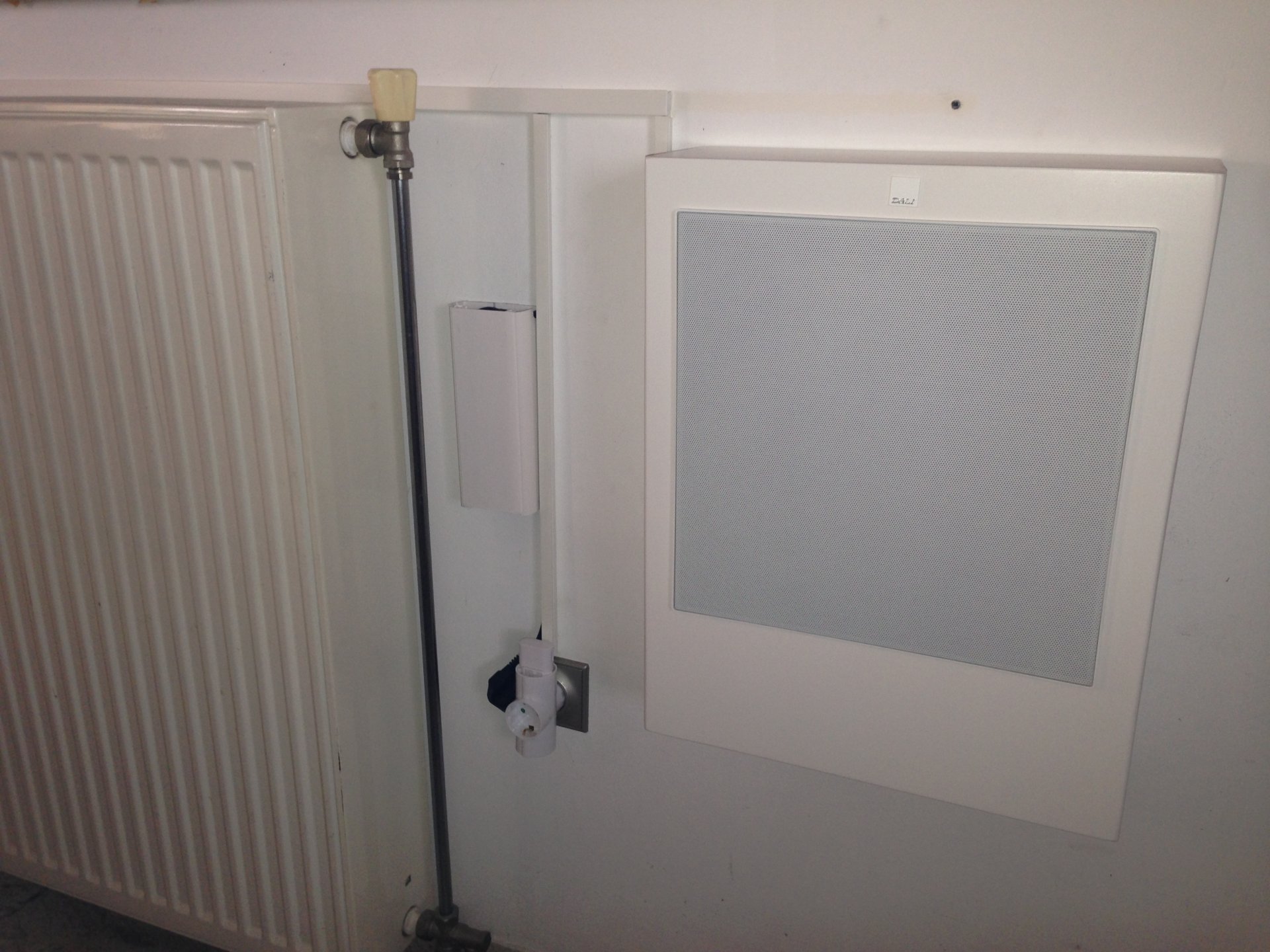

Εδώ η πίσω όψη με τα διάφορα ηλεκτρονικά και το απορροφητικό υλικό

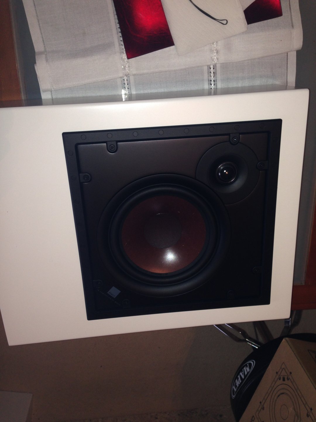

Πριν τα παραλάβω, είχα κατασκευάσει το κουτί τοποθέτησης, στις διαστάσεις που με βόλευαν όπως θα δείξω στη συνέχεια με τα λίτρα του κατασκευαστή.
Υλικό καμπίνας κόντρα πλακέ θαλάσσης 15 χιλιοστά που τρίφτηκε, στοκαρίστηκε και βάφτηκε άσπρη λάκα. Εσωτερικά του κουτιού δεν τοποθέτησα κάποιο δικό μου ηχοαποροφητικό.
Το μοντάρισμα, πολύ εύκολο
Εδώ το τελικό αποτέλεσμα με τις προστατευτικές μαγνητικές σήτες και το διακριτικό λογότυπο της dali στο ίδιο χρώμα με το χρώμα της λάκας…
Καλώδιο προς τον τελικό χρησιμοποίησα ένα Qed Profile 79 Strand black 14awd /2.50mm2
και η απόσταση είναι περίπου 13 μέτρα. Τα καλώδια περνάνε από κανάλια που τοποθέτησα σε τοίχο και οροφή.

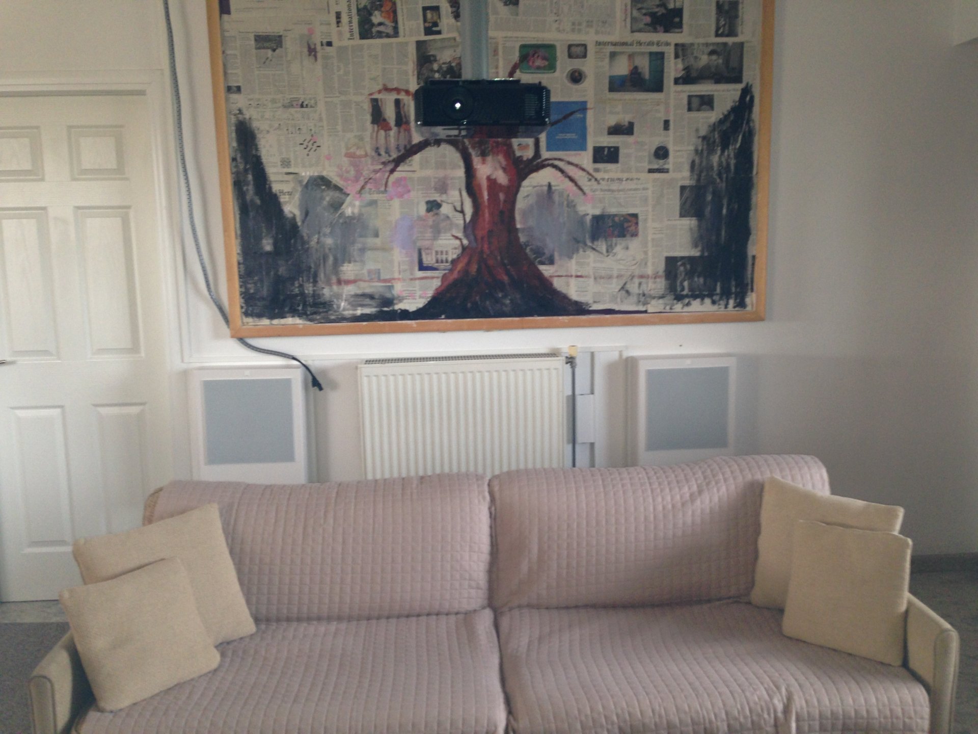

Εδώ το τελικό οπτικό αποτέλεσμα της πίσω όψης της θέσης ακρόασης.
Οι κάσες των ηχείων έχουν βάθος περίπου 12 εκατοστά , λιγότερο δηλαδή από το καλοριφέρ που υπήρχε στο χώρο, άρα δεν ενοχλούν καθόλου. Ηχείο με 8 ρι γούφερ και βάθος 12 εκατοστά ΔΕΝ υπάρχει !! ΤΙΜΟ ΕΥΧΑΡΙΣΤΩ ΘΕΡΜΑ ΓΙΑ ΤΗ ΣΥΜΒΟΥΛΗ!!!
Επιπρόσθετα, το λεπτό μέγεθος και σχήμα, κατέστησε δυνατή την τοποθέτηση τους ουσιαστικά πίσω από το κεφάλι των καθήμενων στον καναπέ, σε απόσταση μόλις 1,5 μέτρο, άρα με ευκολία μπορούν να αναπαράγουν υψηλές στάθμες και να μην καλύπτονται από την δυνατή μπροστινή τριάδα.

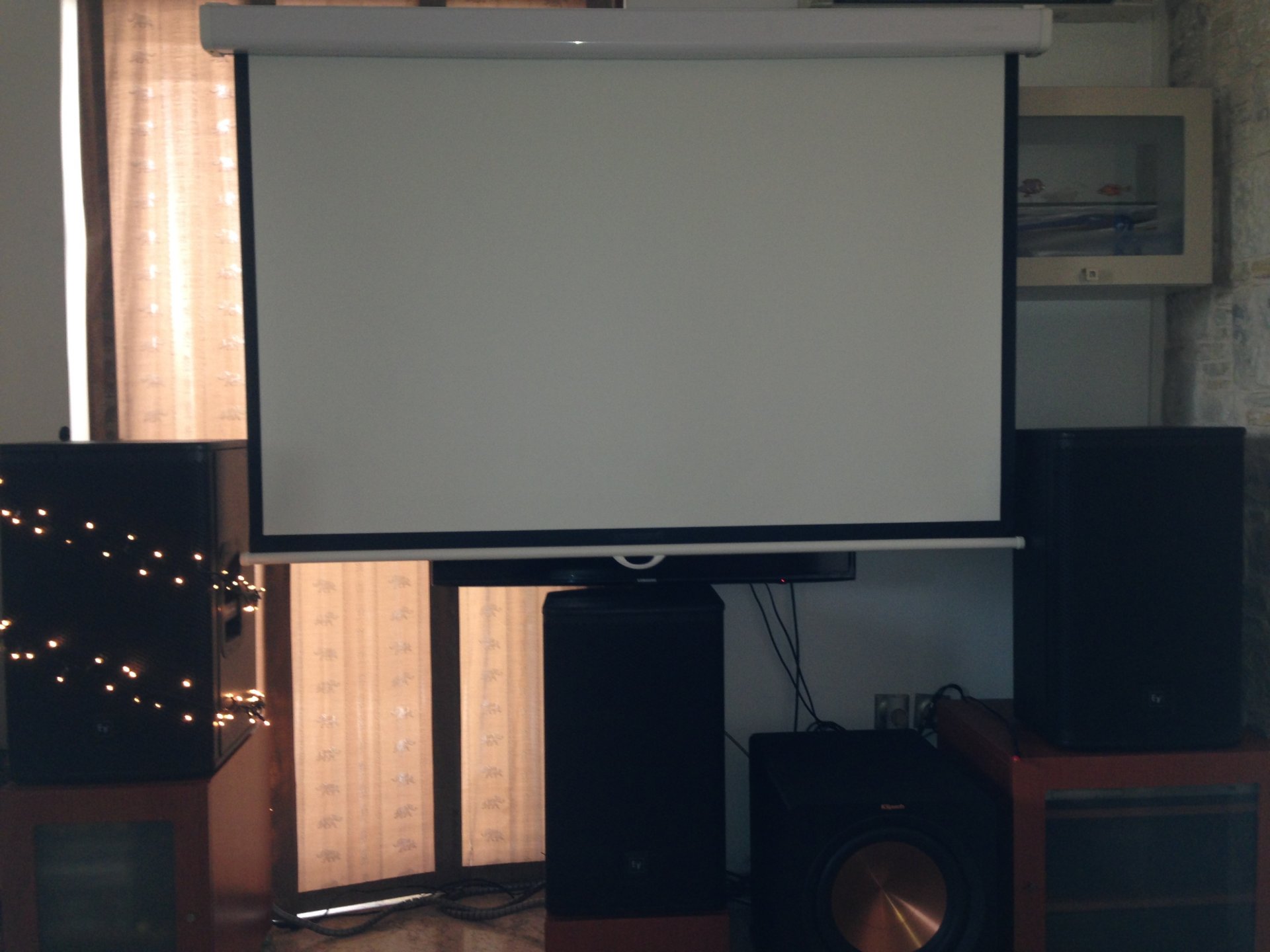

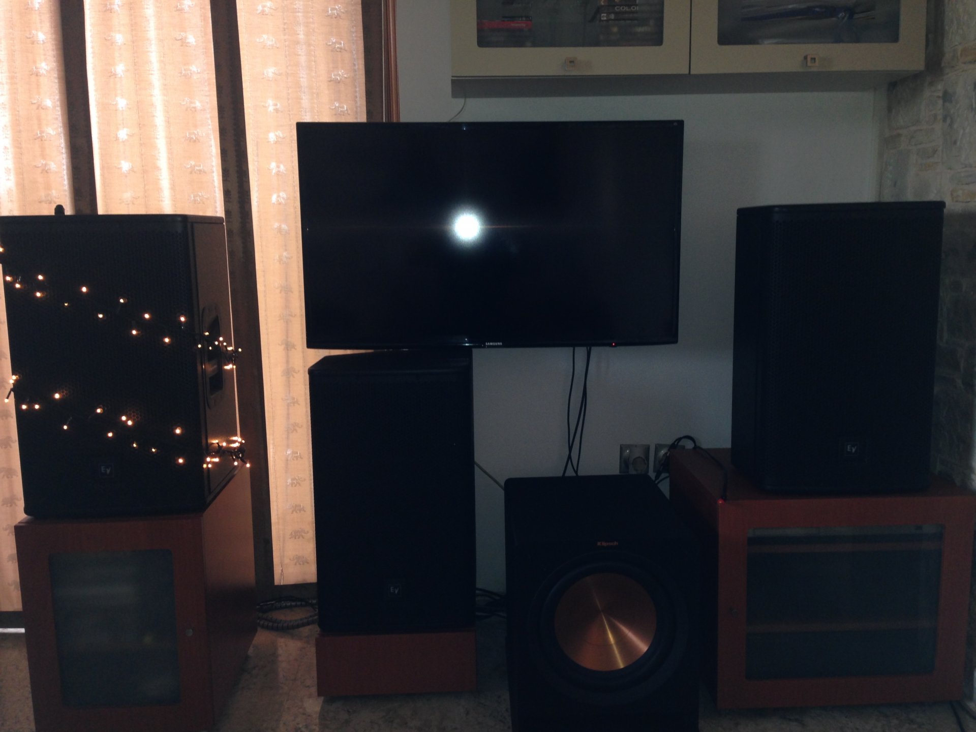

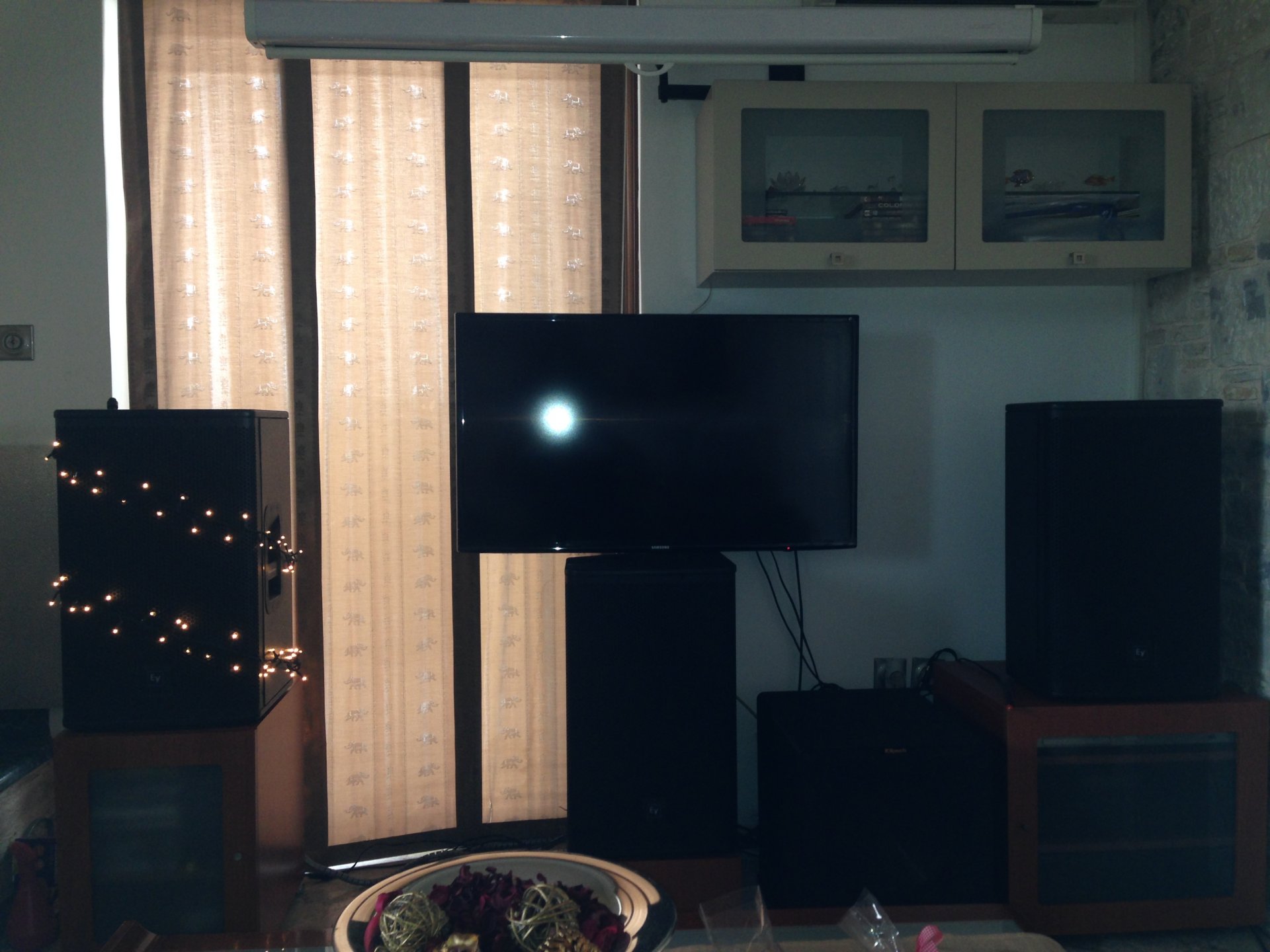

Μπροστινή όψη. Το προηγούμενο rack (που αλλάχθηκε για χαρη του κεντρικού electro) εκτείνονταν από τον δεξή τοίχο μέχρι την δεξιά αρχή της κουρτίνας. Το αντικατέστησα με ένα , στο ίδιο ύψος, πλάτους μόλις 50 cm ώστε να χωράνε οι ενισχυτές. Στον χώρο που περίσσεψε τοποθετήθηκε το sub και το κεντρικό. Επίσης ευχαριστώ όσους επέμειναν να τοποθετήσω στο κέντρο ένα ακομα electro…
Η οθόνη επιλέχθηκε ώστε να μπορεί να χωρέσει ανάμεσα στα ηχεία

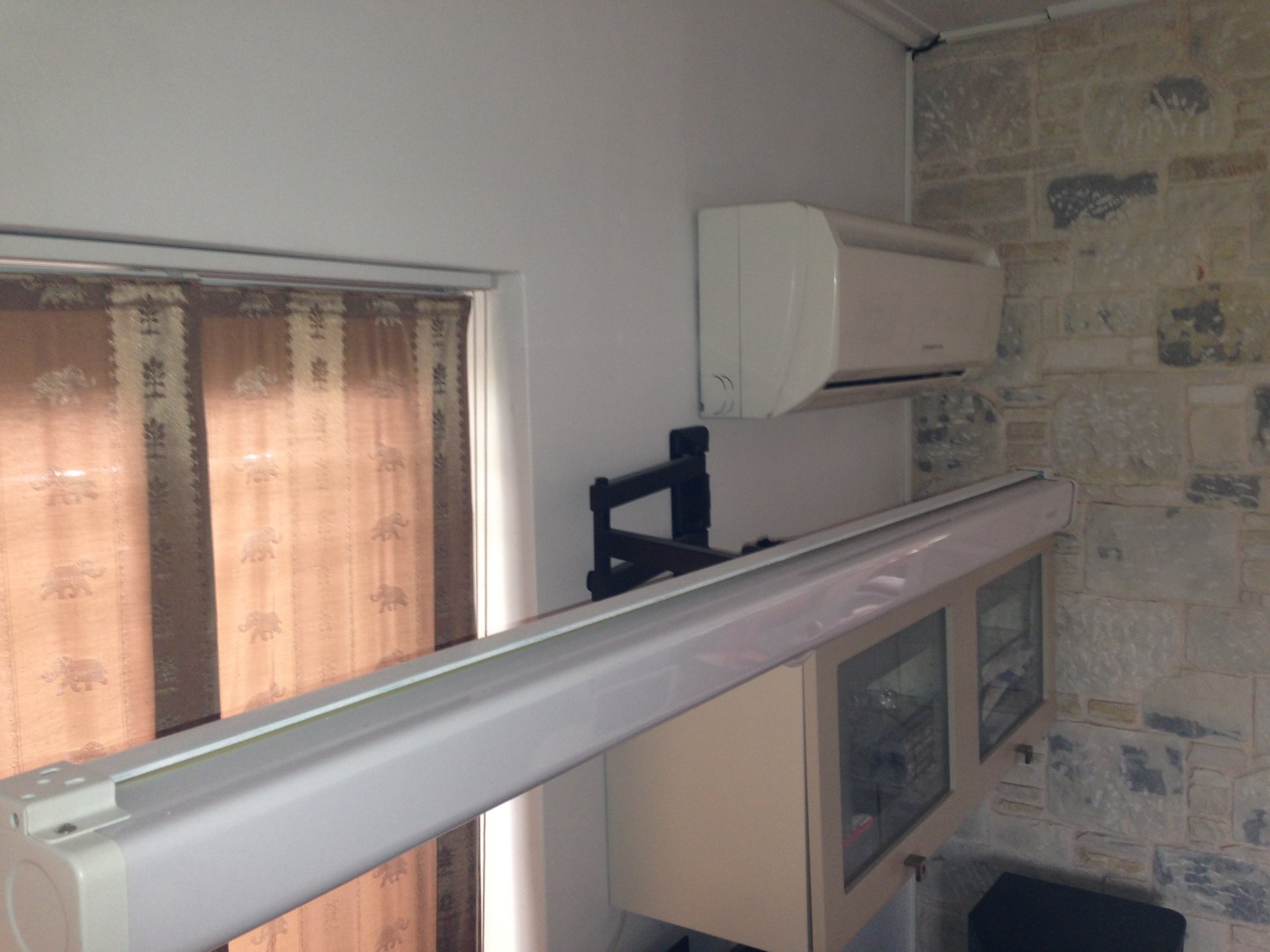

Μηχανισμός οθόνης. Ένας βραχίονας με άρθρωση που τοποθετήθηκε στον τοίχο, μπορεί όταν αναδιπλωθεί να φέρνει την οθόνη, όταν δεν την χρησιμοποιώ πίσω στον τοίχο , κάτω από τη μονάδα του ac και τέρμα δεξιά προς τον πέτρινο τοίχο.

Εδώ η βάση του αριστερού ηχείου που έχει ροδάκια, έχει μετατοπιστεί προς το κεντρικό ώστε να μην εμποδίζει την μπαλκονόπορτα (η οποία βέβαια ανοίγει σπανιότατα). Στο εσωτερικό της υπάρχουν ράφια με dvd.

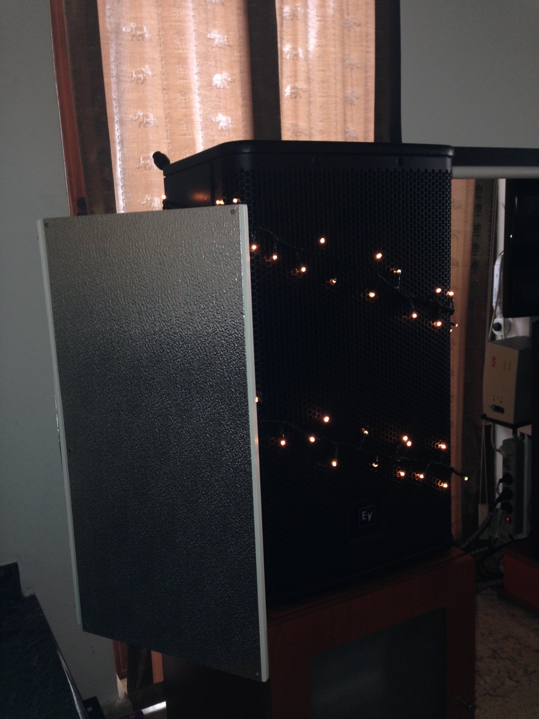

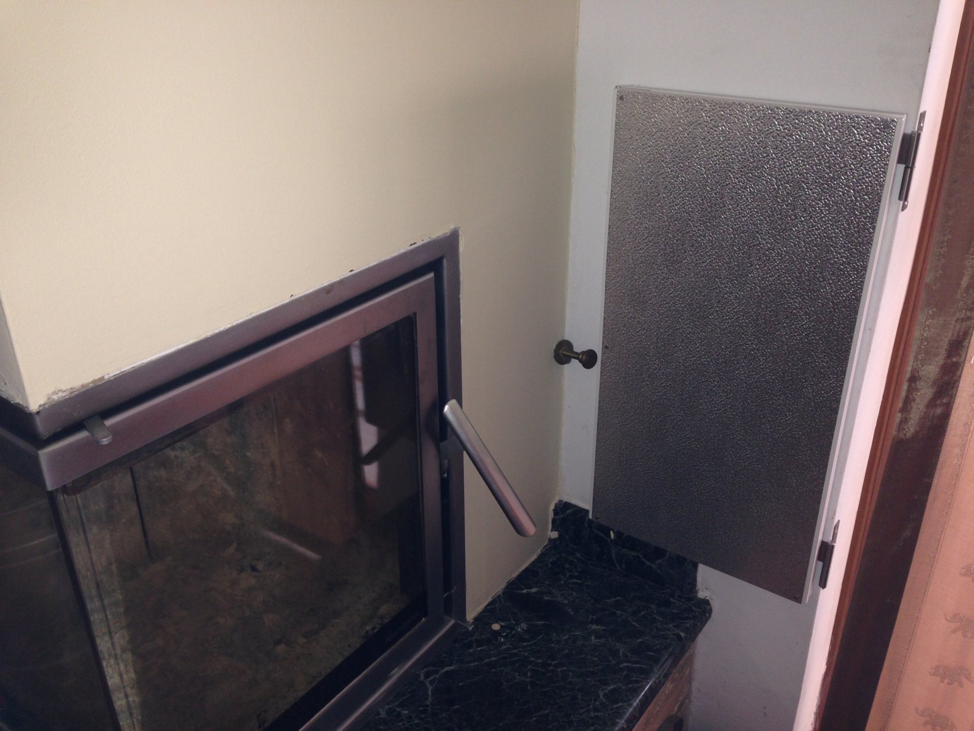

Αριστερά του αριστερού ηχείου υπάρχει ενεργειακό τζάκι. Για να προστατεύω το ηχείο από την θερμική ακτινοβολία κατασκεύασα ένα δίφυλλο με μεντεσέδες και αλουμινένια επιφάνεια που ή είναι κλειστή στον τοίχο όταν το τζάκι δεν ανάβει ή εκτείνεται ώστε να προστατεύει το ηχείο.

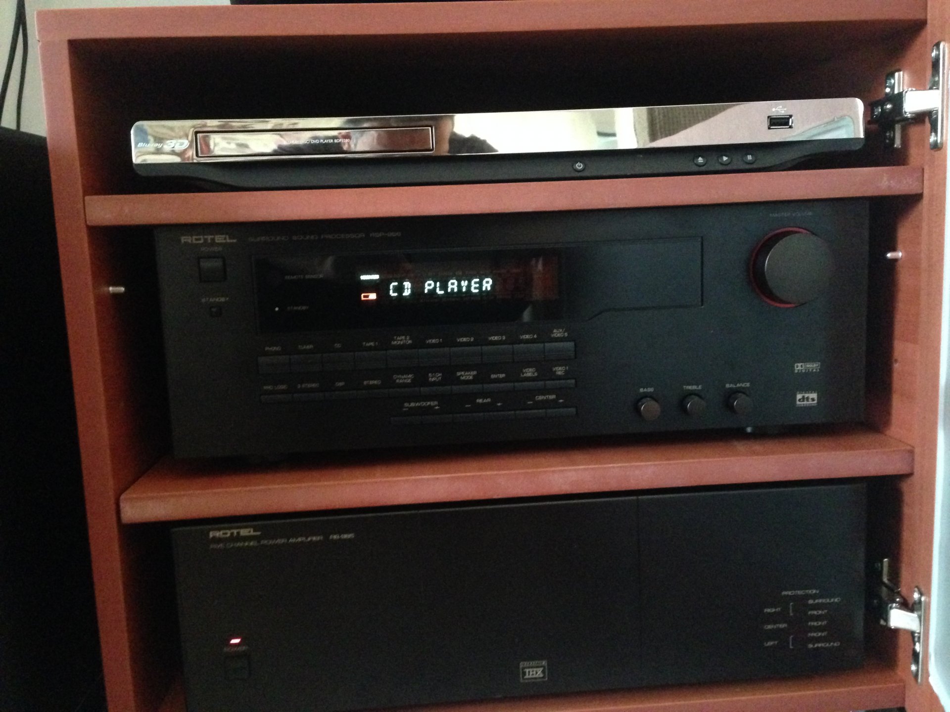

Ενισχυτικά

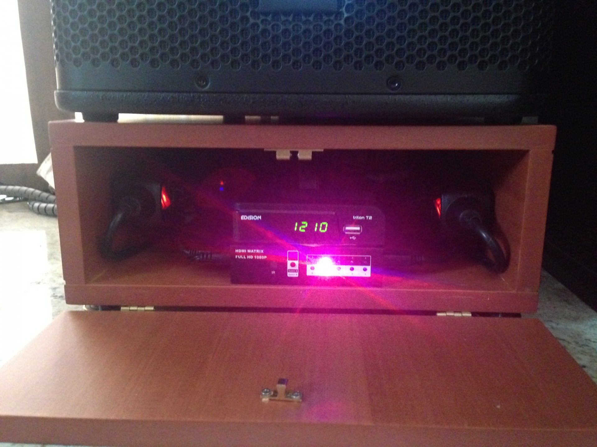

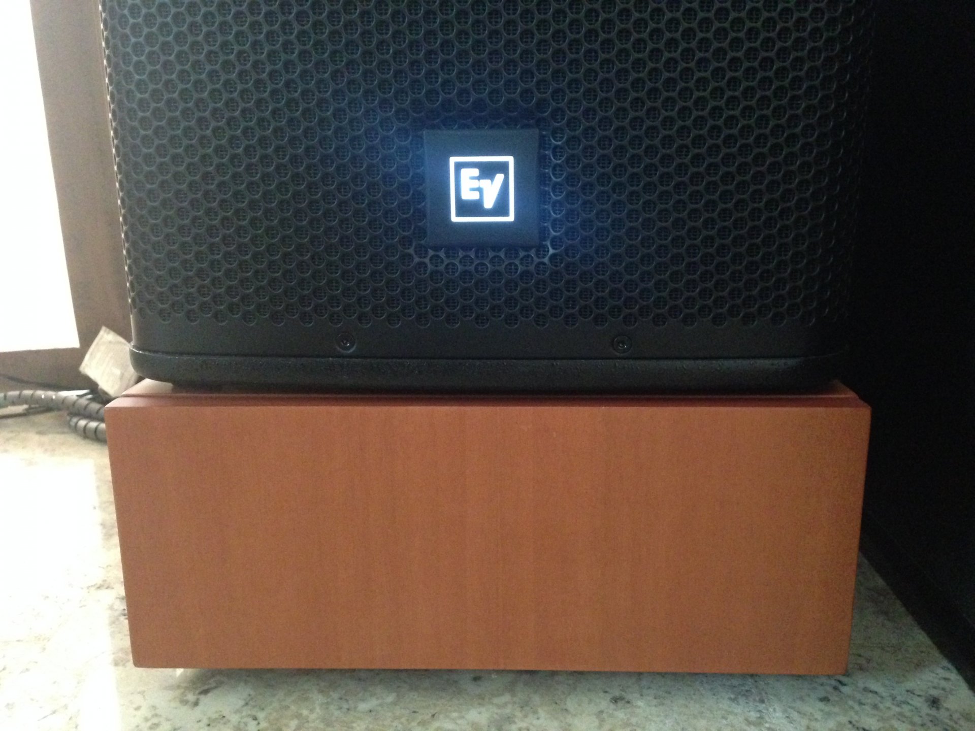

Η βάση του κεντρικού ηχείου, από το ίδιο υλικό με το rack και τη βάση του αριστερού.
Στο εσωτερικό του, το spliter hdmi προς projector και tv , δέκτης για projector και 2 πολύμπριζα με κουμπί ενεργοποίησης. Λόγω ενεργών μπροστά έχω πολλές μπρίζες. Έτσι τα ομαδοποίησα, και το δεξί κουμπί ανοίγει ταυτόχρονα τις συσκευές για stereo (2 κύρια , προ, dvd) και το αριστερό τις ΥΠΟΛΟΙΠΕΣ για 5.1 (κεντρικό, sub, τελικό, spliter).

Όταν κάθεσαι στον καναπέ σε «σημαδεύουν» τα 4 12ιντσα γούφερ μπροστά και 2 8ιντσα πίσω. Μεγάλος ήχος, ίσως μεγαλύτερος από όσο αντέχεις να ακούσεις μέσα σε ένα δωμάτιο (ιδιόκτητη μονοκατοικία γείτονες στα 50-100 μέτρα). Το sub το ανοίγω μόνο σε ταινίες , ρύθμιση στα 60 hz πραγματικά εντυπωσιακό. Ο ήχος των dali αβίαστος και αέρινος, τα άκουσα λίγες ώρες (στρώσιμο) σε stereo , με το sub (στα 80 hz) παιζανε πολύ ωραία. Σε ταινίες μπορούν να ακολουθήσουν επάξια τα μπροστινά.

Φοβερό το panel του τζακιού! Παλιά είχα τέτοιο κινητό και παιδευόμουν...

Τους αγαπώ πολύ τους 985 και συγχύζομαι που τον βλέπω πνιγμένο.
Είχα έναν που αγόρασα καινούργιο το '93 και χάρισα 17 χρόνια μετά, πήρα άλλον το '12 που πούλησα ηλιθιωδώς γιατί άλλαξα σε ενεργά, και πριν έναν μήνα πήρα έναν 985 mkII που θα κρατήσω για πάντα. :)

Να εισαι καλα, βεβαια "ευρηματικότερη" και δυσκολότερη κατασκευαστικα ηταν η λυση για την οθόνη. Όχι μόνο δεν εχω αλυσίδες στο ταβανι , η οθόνη κλειστή δειχνει να "υπταταί " (μιας και στηρίζεται στο κεντρο της και όχι στα πλάγια) αλλα με μια κίνηση χώνεται πισω και δεξια στη γωνία και δεν ενοχλεί οπτικα όταν δεν την χρησιμοποιω

Μπράβο φίλε για τις πατέντες που έχεις κάνει!
Βάλε και μια φωτο απ τον τρόπο σύνδεσης της οθόνης με το βραχίονα.. Την έχεις βιδώσει με κάποιο τρόπο απ το μεταλλικό πλαίσιο?

όπως φαινεται και στη φωτογραφια ο βραχιονασ κρατα την οθονη από το κεντρο. Εκει όμως το μεταλικο περιβλημα της οθονης είναι πολύ λεπτο, ακομα και σε μια τοσο μικρη οθονη σαν την δικη μου και δεν μπορει να συγκρατησει τα 8 κιλα της αν κρεμαστει από εκει.
Ετσι εφτιαξα σε στραντζα μια γωνια 4 χ 4 εκατοστα , παχος 3 χιλιοστα και μηκοσ οσο είναι η οθονη.
Αφου τη λιμαρα, εβαψα κλπ την περασα στις 2 ακριανες πλαστικοποιημένες γωνιες της οθογης που είναι για στερεωση σε τοιχο η οροφη.
Στη συνεχεια , το μεσαιο ΑΚΑΜΠΤΟ σημειο της γωνιας στερεωσα στον βραχιωνα

Μάλιστα, έτσι εξηγείται η λάμα που έβλεπα πάνω στην οθόνη! Πολύ έξυπνη κατασκευή, μπράβο σου!
