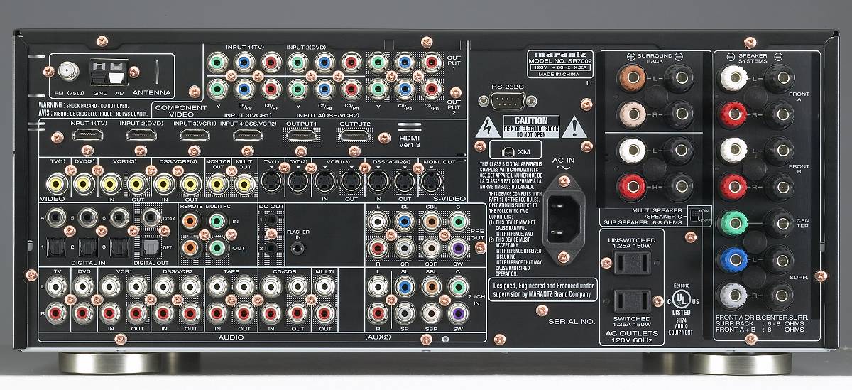

O ενισχυτης ειναι ο marantz SR 7002
Και η πισω του οψη με τις συνδεσεις που προσφέρει.

O ενισχυτής σου πρέπει να είναι ο Marantz SR7002.
Μπες στο μενού και όρισε από ποια έξοδο HDMI θέλεις να βγαίνει το σήμα.

Πατάς το πλήχτρο menu και μπαίνεις στο κυρίως μενού.
Πας στην επιλογή 4 (video setup) και πατάς enter (ή ΟΚ).
Η τέταρτη επιλογή από πάνω προς τα κάτω είναι το HDMI out.
Επίσης ενδέχεται να υπάρχει αυτή η επιλογή στο τ/χ στη θέση amp σε κάποια από τις σελίδες. Σελίδες αλλάζεις με το > και δίπλα από τα πλήκτρα τα πλαινά θα δεις να γράφει HDMI 1 και HDMI 2.

Τελικά σύνδεσα τον προβολέα στην θέση 1 και όχι στη 2 hdmi του Marantz και το διάβασε αμέσως.
