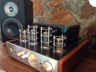

Εγώ έχω στο γραφείο μου το μικρότερο μοντέλο με τα ίδια ηχεία ακριβώς και δένουν πάρα πολύ όμορφα με άκρως εντυπωσιακό ήχο για 200 ευρώ σετ ( ενισχυτή ηχεία ), αλλά βέβαια με πολλή καλή ψηφιακή πηγή.
Τα ηχεία είναι σχετικά ευαίσθητα και κουνάνε, όχι απλά μια χαρά-αλλά- δυό και τρεις χαρές.:D

Σε ευχαριστω για την απαντηση. Η αληθεια ειναι οτι με εξιταρει το δικο σου setup
γιατι δεν ειχω ακουσει λαμπατο ηχο και θα ηθελα.
Ειδικα τωρα που μου λες οτι εχεις και τα ιδια ηχεια και παιζουν καλα σε αυτα τα watt.
Ενδιαφερουσα εναλακτικη!

Δεν νομίζω ότι σε αυτά τα χρήματα βρίσκεις κάτι άλλο με λάμπες ( εκτός από πορτατίφ βέβαια:p ).
Από περιέργεια το πήρα βασικά γιατί τα 127 ευρώ μου φάνηκαν πολύ λίγα και με τη λογική ότι αν δεν παίζει θα είναι ένα μαμάτο φωτιστικό:D
Αλλά 1 χρόνο και βάλε ίσως κελαϊδάει άψογα!!
