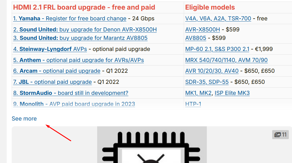

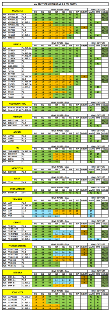

Το ξερω οτι ειναι παλιο το θεμα, αλλα απανταω εδω για τους επομενους μια και ημουν σε παρομοιο διλλημα πριν καποιο διαστημα. Ο Yamaha λεει πως υποστηριζει HDMI 2.1 αλλα η πραγματικη ταχυτητα του ειναι 24Gpbs ενω το HDMI 2.1 spec υποστηριζει μεχρι 48Gbps που προσφερει ο Denon 1800 ( για τον 1700 δεν ξερω, αλλα μαλλον ναι )

Η αληθεια ειναι πως τωρα ουτε εγω βρισκω για τον Denon, αλλα βρηκα ενα αλλο συγκεντρωτικο ποστ απο αλλο φορουμ
( δεν γνωριζω να μην επιτρεπονται τετοια λινκς, εαν ναι ζητω συγνωμη ).
Στο παραπανω λινκ αναφερει τον Denon οπως και σχεδον ολους του αλλους AVR σαν 40Gbps
πρεπει να πατησεις εδω για να βγαλει το διαγραμμα
Για λογους ιστορικοτητας παραθετω και το διαγραμμα
