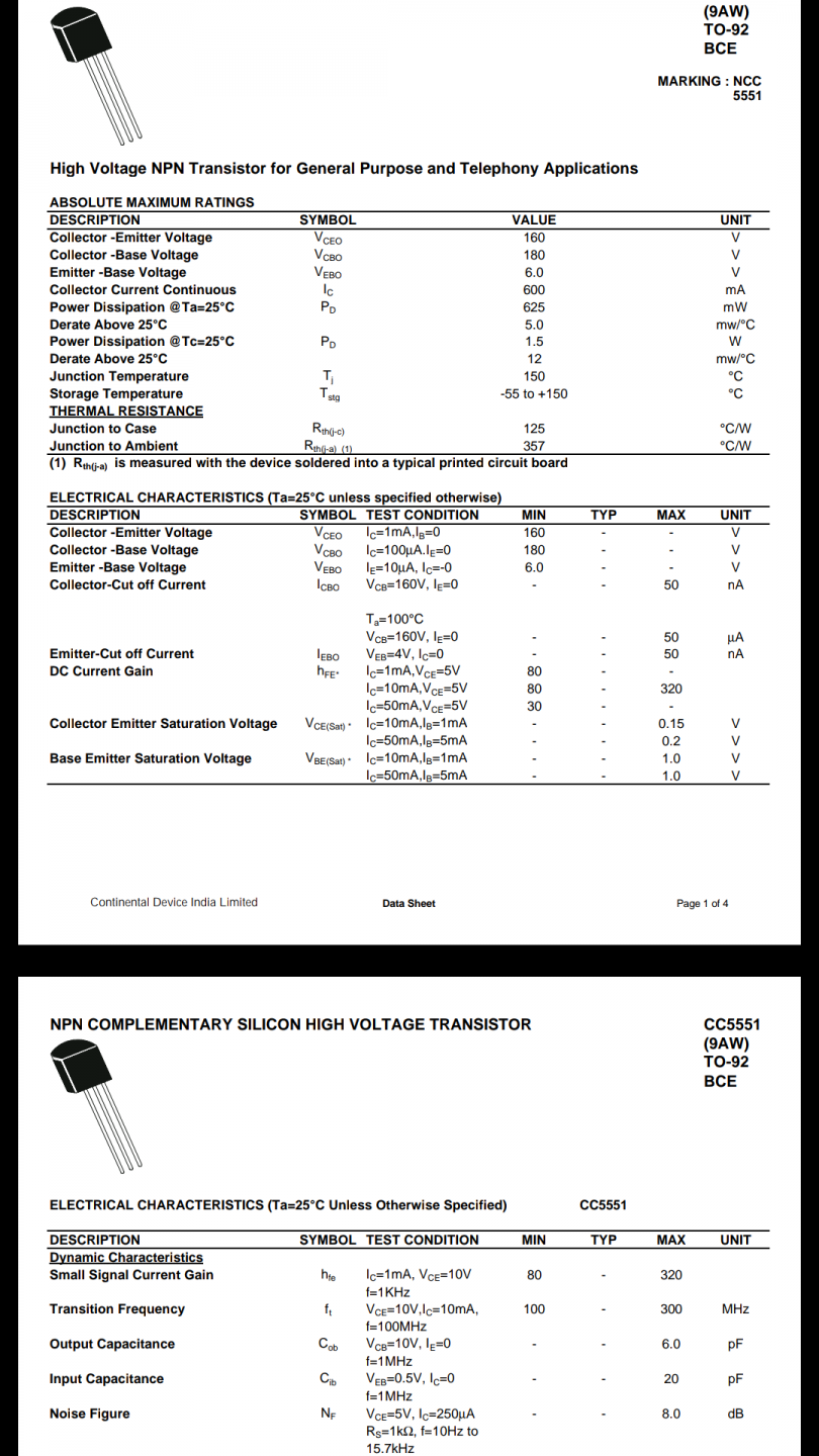

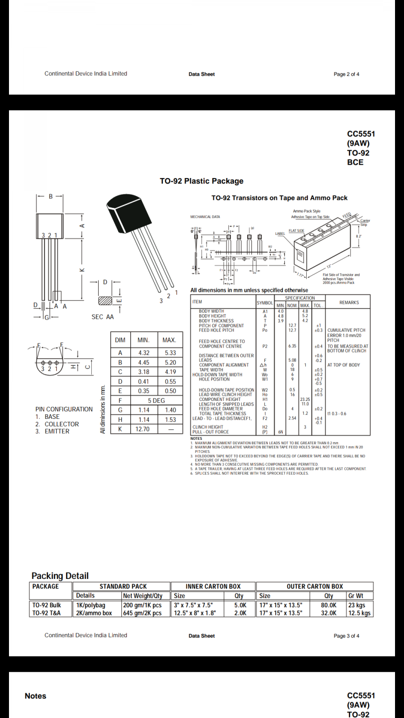

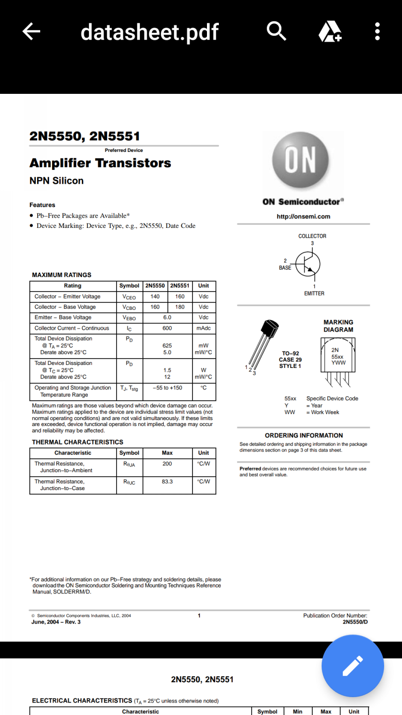

τάση +-60v dc έσκασαν τα δυο τρανζίστορ ισχύος (irfp240 , irfp9240) καθώς και δύο ζευγάρια τρανζίστορ 2n5401,cc5551 από αυτά που διάβασα υποψιάζομαι ότι έφταιγε η υψηλή τάση αν και ήταν εντός ορίων του κατασκευαστή . Αντικατεστησα τα τρανζίστορ ισχύος και τα 2n5401 επίσης αντικατεστησα τα cc5551 με 2n5551 (νομίζοντας ότι είναι ίδια) και ξανά έφτιαξα την πλακέτα μήπως είχα κάνει κάποια απροσεξία . Του έδωσα ξανά τάση αυτήν την φορά +-12v και μου έκαψε τα 2n5551 ,μετά από ψάξιμο βλέπω ότι cc5551 και 2n5551 έχουν διαφορετικους ακροδέκτες ,τα διαμορφώνω έτσι όπως πρέπει και τώρα μόλις του βάζω τάση μου βγάζει στην έξοδο αρνητική dc τάση . Τη στο καλό φταίει δεν ξέρω .

Έχω κάποιες γνώσεις γιατί ασχολούμαι από αρκετά μικρός και σκοπεύω να τό πάω επαγγελματικά ,παρόλαυτα είναι πρώτη φορά που ξεκινάω κάτι τέτοιο γι'αυτό και πιστεύω ότι το έκανα αρκετά προσεκτικά .
Αντιστάσεις μια μια μετρημένες , πυκνωτες σωστά πολωμένοι , το ίδιο και με τις "κουκουβάγιες" απλά τώρα αντί για cc5551 χρεισιμοποιησα 2n5551 που κατάλαβα έπειτα ότι δεν είναι ίδιοι αλλά έχουν αλλαγμένους τους ακροδέκτες και γι'αυτό τα έχω συνδέσει με καλώδια εκτός πλακετας ( αν μπορεί κάποιος να μου πει αν όντως είναι μόνο αυτή η διαφορά θα ήταν μεγάλη διευκολύνει) . Σίγουρα υπάρχει βλάβη και μάλιστα περνάει αρκετό ρεύμα από την αρνητική τάση αρκετό ώστε να ζεστάνει το τρανζίστορ ισχύος irfp9240 όταν εφαρμοστεί αντίσταση στην έξοδο. Οσο για την ασφάλεια .... εννοείς εκείνο το πράγμα που παραλείπω να βάλω οπουδήποτε ,αν εννοείς αυτό τότε όχι μάλλον δεν έβαλα:lol::prankster:
