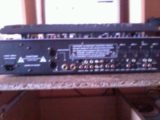

βασικα εχω και εναν μεικτη που δεν τον πολυ χρησιμοποιο και οποτε το χρησημοποιο τον ενονω με τον ενισχυτη με rca o συγκεκριμενος μικτης εχει εξοσους για xlr ..... λες να αρχισω να χρησοποιο αυτον pacific dj246 ; αλλα δεν ξερω αν τα xlr και τα jack δουλεβουν .... αλλα τα χριστουγεννα θα αγορασω την Behringer Xenyx 1024 usb
17
τι λες για τον pacific dj-246 (τον δευτερο μικτη) ; θα το παιρνει το sub ;;

Eίναι θαμπή η φωτό.
Με λίγα λόγια.
Το woofer έχει ενισχυτή και πρέπει να πάρει μόνο προενίσχυση (έξοδο rca απ τον μίκτη).Υπάρχει αντάπτορας που κάνει το rca xlr.
Στον ενισχυτή θα συνδεθούν μόνο τα ηχεία.

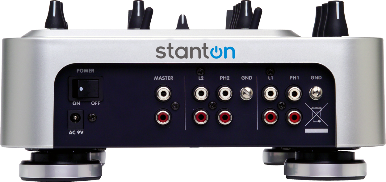

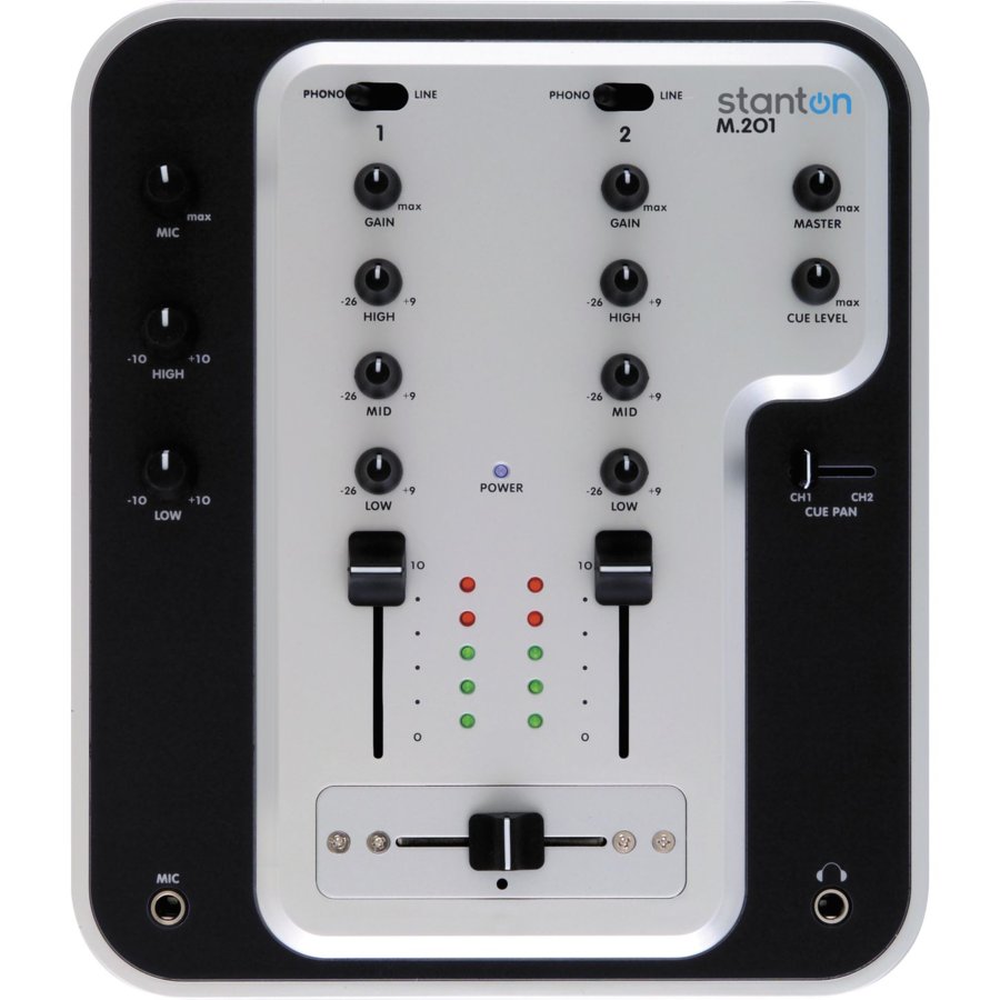

γραφω γρηγορα οποτε ειμαι δικιολογημενος....... οποτε το sub στον ενισχυτη ακυρο ! απο τον πρωτο τον μικτη (stanton m201) δεν μπορω γιατι θα το ενονω στον μεγαλο μικτη (pacific dj-246) (με rca για να εχω και τα deck/cd players) ... αρα μπορω μονο απο τον μεγαλο (το οποιο θα χρησιμοποιο σαν την κονσολα μιας και εχει θηρες για μικρωφονα) ..... ///αλα για το sub λεω καλυτερα οχι το rca με τον ανταπτορα\\\ ...αν δουλεβουν τα xlr η τα jack δεν χρειαζετε να αγορασω παραπανισιω καλωδιο...... κατευθειαν απο τον μεγαλο μικτη (pacific dj-246) στο sub μεσο του xlr η το jack...... αν δεν δουλεβουν η θηρες τοτε αυτο που ειπες

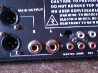

τωρα που το δοκιμασα το μεγαλο μικτη δουλευουν η θηρες αλλα δεν εχει θεση για woofer ... ειπες οτι θα χρειαστει στο αυτοενισχυομενο ενα crossover .... γιατι αφου εχει ειδη ενα subwoofer table amplifier πανω το κουτι ... γιατι και το crossover ;;;;;; δεν θα ακουγετε σαν woofer ;;;; θα ακουγετε σαν ηχειο αλλα λιγο ποιο χωντρα ;;;;;
