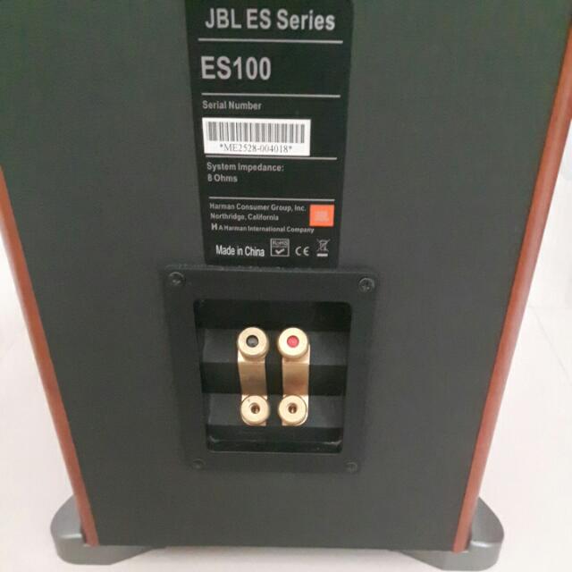

Μεταφέρω εδώ το ερώτημά μου. Ο εξοπλισμός είναι ο παρακάτω:
Ηχεία JBL ES100
Technics Sx-ax 540
Densen DM 10
ΒR LG BD390
Τα ηχεία έχουν 4 ακροδέκτες για καλώδιο 2 κόκκινους και 2 λευκούς γεφυρωμένους μεταξύ τους.
Το blue ray έχει και δικάναλη έξοδο για τον ενισχυτή DENSEN DM 10.
1η ερώτηση: Μπορώ την δικάναλη έξοδο από το Blue ray να την στείλω στον ενισχυτή Technics και από εκεί στον densen dm 10;
2η ερώτηση: Μπορώ να στείλω από τον densen DM10 με ανεξάρτητα καλώδια στα ηχεία ήχο; δηλαδή οι δύο ακροδέκτες των ηχείων να είναι συνδεμένοι στον ενισχυτή Technics και οι άλλες δύο έξοδοι στον ενισχυτή Densen DM 10
3η ερώτηση: Υπάρχει άλλος τρόπος σύνδεσης;

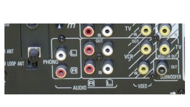

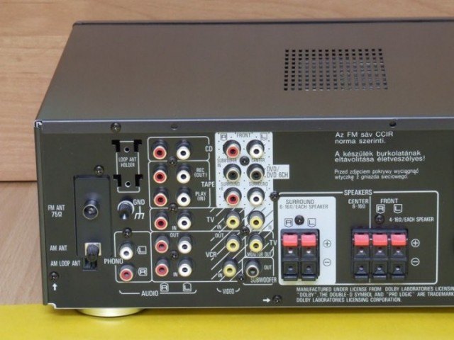

Μπορώ να συνδέσω τον densen DM10 με τον Technics Sx-ax 540; Δηλαδή να πάρω από την έξοδο του technics (έχει έξοδο για 2κάναλο) και να στείλω τον ήχο στον densen DM 10; ώστε να ακούω καλό δικάναλο και audio video ήχο για τις ταινίες;
O Technics δεν έχει έξοδο για δικάναλο. Έχει multichanel in. Επίσης δεν κάνει αποκωδικοποίηση. Παρέχει μόνο τα τελικά στάδια για surround ηχεία και κάποια DSP.
Μπορείς, αν συνδέσεις το 2channel out του LG με μια είσοδο Technichs και το rec out του Technichs σε μια είσοδο του densen
Απαγορεύεται ! Θα κάψεις τα τελικά στάδια κάποιου από τους δύο ενισχυτές
Εξαρτάται τι θες να κάνει. Έχεις surround ηχεία και sub συνδεμένα στον Technics;
Σε ενδιαφέρει πρωτίστως η μουσική ή οι ταινίες; Αν σε ενδιαφέρει ο δικάναλος ήχος θα πρέπει το σήμα να μην κάνει την διαδρομή μέσα από τον Technics.

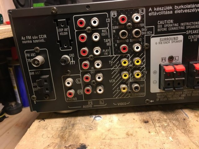

Καταρχήν ευχαριστώ για τον χρόνο που αφιέρωσες και για την απάντησή σου.
Έχω τα surround ηχεία και θα βάλω και sub κάποια στιγμή.
Αυτή η έξοδος από τον technics δεν μπορεί να πάει στον densen αντί της rec out που μου προτείνεις;

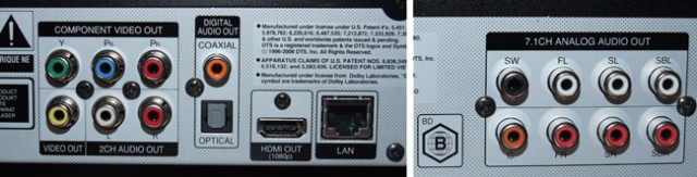

Επίσης το LG BD 390 έχει και δικάναλη έξοδο. Πως την αξιοποιώ ; την στέλνω στον technics; Η σύνδεση που έκαναν μεταξύ LG BD 390 και του technics sx sa 540 είναι από τις 5.1 εξόδους του lg στις 5.1 του technics

Καταρχήν να διορθώσω ότι ο technics κάνει αποκωδικοποίηση. Το παλιό Dolby Prologic των βίντεο. Το είχα ξεχάσει αυτό το φορμάτ :D
Ναι, έξοδος ήχου είναι και αυτή.
Καλύτερα να βάλεις την δικάναλη έξοδο του LG στον Densen που είναι συνδεμένα τα ηχεία για να ακούς μουσική. Δηλαδή δεν χρησιμοποιείς καθόλου τον Technics.
Για ταινίες το πρόβλημα είναι ότι οι έξοδοι ήχου από τα rec out και video out του Technics είναι fixed (αν δεν κάνω λάθος) και δεν ελέγχεται η στάθμη από το volume του. Οπότε η στάθμη των μπροστινών ηχείων δεν θα μπορεί να ελεγχθεί από τον Technics
H μόνη λύση που βλέπω για να έχεις και τα δύο είναι ένα switch
Συνδέεις δηλαδή τις εξόδους των ηχείων από τους δύο ενισχυτές (των μπροστά του Technics) στο switch και από εκεί στα JBL και επιλέγεις από που θα ακούς.

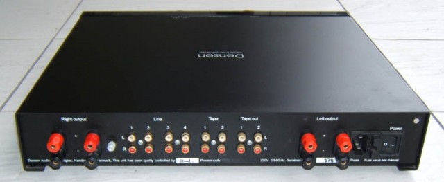

Δεύτερον: Σύνδεσα την έξοδο του LG BD390 που γράφει 2 CH με μία είσοδο του DENSEN DM10.
Τρίτο βήμα: αποσύνδεσα τα καλώδια των μπροστινών ηχείων από τον TECHNICS.
Τέταρτο Βήμα: Έστειλα από την έξοδο του technics sa ax 540 την δικάναλη με καλώδιο RCA ήχο στον densen DM10 στην δεύτερη είσοδό του.
Πέμπτο βήμα: Σύνδεσα τα δύο μπροστινά ηχεία στον Densen DM10.
Στο διαταύτα. Στην αρχή δεν άκουγα ήχο από τα ηχεία όταν είχα τον technics στην λειτουργία DVD input 6chanel. Προβληματίστηκα. Ενώ έπαιζε μουσική κανονικά από το καλώδιο από το LG BD 390, δεν έπαιζε τίποτα όταν έβαζα ταινία . Μετά από λίγο πειραματισμό και έγινε το θαύμα. Έπαιζε κανονικά και από τον technics προς τον densen και από εκεί στα ηχεία. Το πρόβλημα είναι ότι απαιτείται κάθε φορά το άνοιγμα και των 2 ενισχυτών. και επιπλέον πρέπει να εξηγήσω στην γυναίκα μου πως να ανοίγει το tuner (το πιο δύσκολο από όλα).
Το swicht πολύ χρήσιμο αλλά και πολύ ακριβό. Ένας διακόπτης 120€; Θα ήταν ευχής έργον να είχε ο densen bypass through ώστε να μην τον ανοίγω ή το αντίθετο ο technics. Αλλά μιλάμε για 2 κομματια 20ετίας. Επίσης ένας μείκτης για να ανεβάσω λίγο τα μπάσα και τα πρίμα για να ρθει στα γούστα μου αλλά λεπτομέρειες. Τον δοκίμασα με ACDC (You shock me all night long) και με DEF LEPPARD (woman) και όντως ακούς καλά μουσική.
