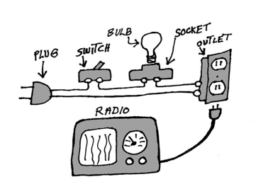

Μπορείς να φτιάξεις ένα Dim Bulb Tester.
Ουσιαστικά παρεμβάλλεις μία λάμπα μεταξύ της πρίζας και του ενισχυτή, η οποία μειώνει το ρεύμα που θα λάβει ο τελευταίος. Κάτι σαν Variac του φτωχού.
Αν η λάμπα ανάψει και παραμείνει έτσι, ο ενισχυτής έχει σοβαρό θέμα. Αν όχι, πιθανότατα δεν έχει θέμα -- κάποιο θέμα που όταν τον ανοίξεις θα κάνει ΜΠΑΜ, κυριολεκτικά ή μεταφορικά. Φρόντισε η λάμπα να μην είναι ολιγόβατη γιατί θα παραμείνει φωτεινή κι ας μην έχει πρόβλημα το μηχάνημα.
Υπάρχουν οδηγίες και πολλά βίντεο για το πώς να φτιάξεις κάτι τετοιο, μπορεί να είναι περίπλοκο ή τόσο λιτό ωστε να χρειάζεσαι μόνο καλώδιο, μία λάμπα και ένα ντουί. Μετά μπορείς να συνδέσεις ακουστικά για να δεις αν υπάρχει έξοδος -- και αργότερα, ηχεία.

Μήπως να συνέδεες ένα ζευγάρι ακουστικά για μια πρώτη δοκιμή;
Θα το δοκιμάσω μετά την δοκιμη που αναφέρει ο Mufasa.

Δεν γνώριζα αυτή την τεχνική. Θα την δοκιμάσω, ευχαριστώ πολύ.
