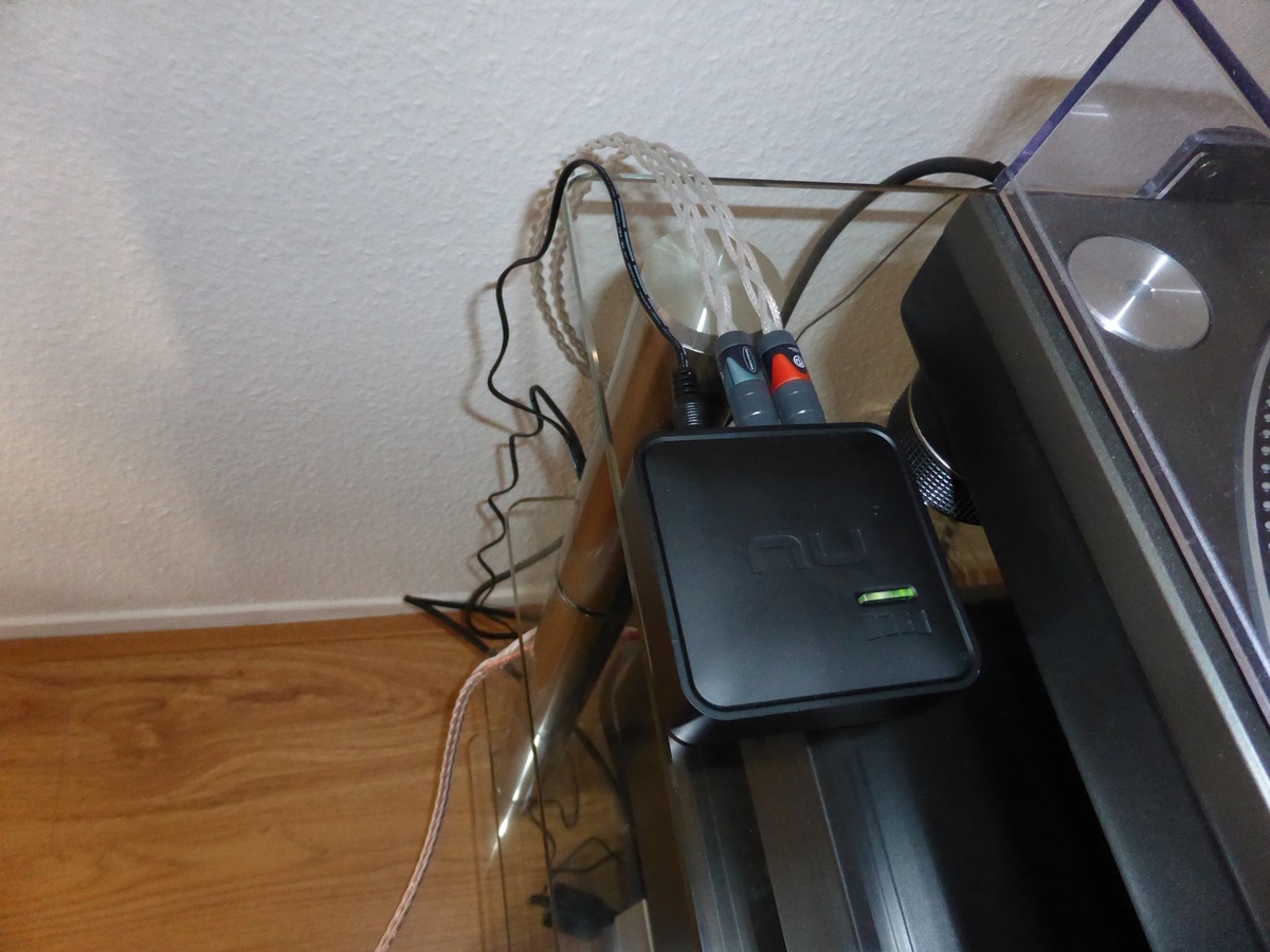

Δεν ξέρω κατά το πόσο αυτό πού εγώ έχω ταιριάζει με το θέμα δεν είναι Bluetooth αλλά είναι ασύρματο, nuforce air dac o ήχος του απλά δεν θυμίζει τίποτα από ασύρματο.Απίστευτο μπάσο και καθαρότητα διαχωρισμ'ος καναλιών αψογος, με spotify συνγκρίνεται απόλυτα με το cd, Vincent s2. Skateboard bij Iason 012.JPG

Δεν ξέρω κατά το πόσο αυτό πού εγώ έχω ταιριάζει με το θέμα δεν είναι Bluetooth αλλά είναι ασύρματο, nuforce air dac o ήχος του απλά δεν θυμίζει τίποτα από ασύρματο.Απίστευτο μπάσο και καθαρότητα διαχωρισμ'ος καναλιών αψογος, με spotify συνγκρίνεται απόλυτα με το cd, Vincent s2. View attachment 29161
Η nuforce είναι εγγυηση...απο που το πηρες τώρα που δεν εχει αντιπρόσωπο;Έχει προσφορά αυτές της ημερες το site τους αλλά δυστυχως δεν στελνουν Ελλάδα.... Black Friday....
BABIS A. www.hi-stands.eu Ειναι Ολλανδία.ΟΚ

αυτο που εχεις ειναι καπως εξειδικευμενο,δηλαδη συνεργαζεται με υπολογιστη ή με apple συσκευες.Η αντιστοιχη συσκευη ειναι αυτη
https://www.nuforce.com/index.php?option=com_k2&view=item&layout=item&id=657&Itemid=2634
η ομοιοτητα με την συσκευη της crystal audio ειναι κατι παραπανω απο μεγαλη
