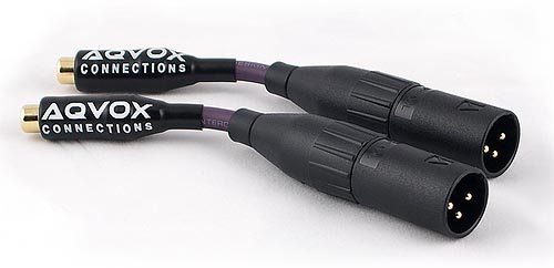

Εαν έχεις το aqvox υπάρχει αντάπτορας της από RCA σε XLR
Αυτό προτείνει........
Δεν δουλεύει στον rega μόνο (θέλει μία μετατροπή στην γείωση του βραχίονα)
Σε λίγες μέρες θα γίνει σε πλατώ συμφορουμίστα μία σχετική μετατροπή με balance καλώδια (αντί RCA και αντάπτορες) και θα ποστάρουμε αποτελέσματα.

Θέλω να βάλω ανταπτορακι rca to XLr σε phono της AQVOX.
Έχω κεφαλή mc benz micro.
Παρήγγειλα της neutrik NA2MPMF αλλά διάβασα ότι μάλλον δεν κάνει .
Έχει κάποιος εμπειρία στο θέμα?
Ευχαριστώ
