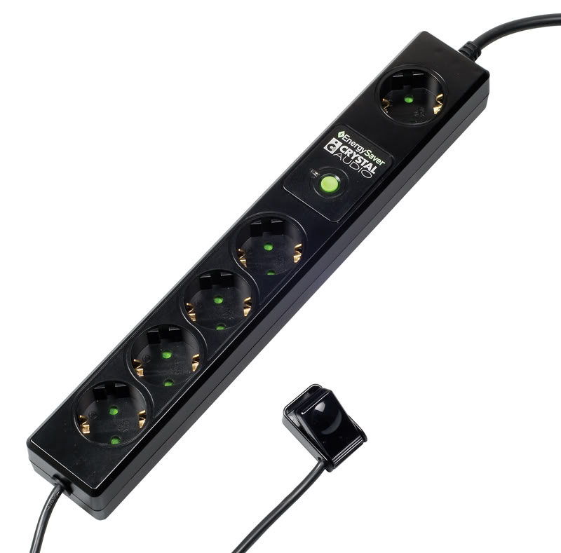

CES-1R-LL [Mε υπέρυθρο δέκτη]
Για σύνδεση πολλών συσκευών μέσω πολύπριζου
• Ενεργοποίηση με οποιοδήποτε τηλεκοντρόλ (π.χ. τηλεόρασης).
• Aναγνωρίζει αυτόματα την κατάσταση standby των συνδεδεμένων συσκευών.
• Λειτουργία "Εκμάθησης Κατανάλωσης"
Τεχνικές προδιαγραφές:
• 1 ελεγχόμενη πρίζα
• Τάση: 240V~50Hz
• Ρεύμα: 16A/3680W
• Κατανάλωση Ισχύος: <0.5W
Τιμή: 28€
CES-5R-LL [Mε υπέρυθρο δέκτη]
Ιδανικό για κάθε τηλεόραση και τα περιφερειακά της
• Μία πρίζα “Always ON”
• 4 ελεγχόμενες πρίζες
• 1 πρίζα πάντα ενεργή 'ALWAYS ON'
• Τάση: 240V/50Hz
• Ρεύμα/Ισχύς: 16A/3680W
• Μέγιστη απορρόφηση ενέργειας: 700J
• Μήκος καλωδίου: 1.5μ
• Μήκος καλωδίου προέκτασης διακόπτη: 1.5μ
Τιμή: 40€

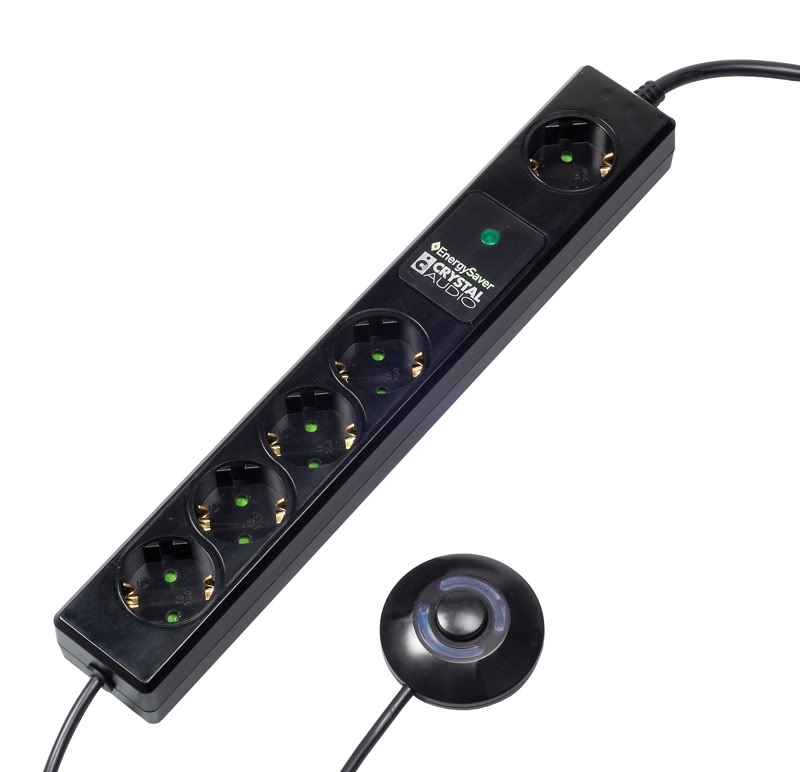

CES-5S-LL [Με επιτραπέζιο διακόπτη]
Ιδανικό για κάθε υπολογιστή και τα περιφερειακά του
• Τάση: 240V/50Hz
Τιμή: 38€

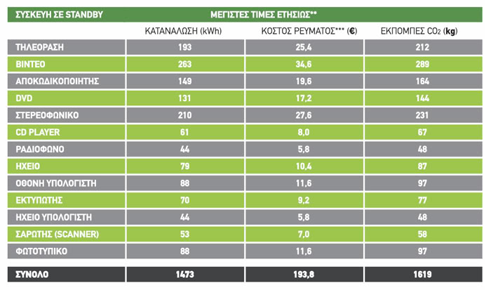

Λειτουργία «Eκμάθηση κατανάλωσης»
Αυτή η λειτουργία επιτρέπει στον εξοικονομητή ενέργειας να «μαθαίνει»
πότε οι συνδεδεμένες συσκευές είναι σε αναμονή και τότε, να τις απενεργοποιεί αυτόματα.
Μπορείτε να τον χρησιμοποιήσετε για τον υπολογιστή και τις περιφερειακές συσκευές του,
όπως οθόνη, εκτυπωτή, ηχεία ή οποιαδήποτε άλλη ηλεκτρική συσκευή.
* Το αναγραφόμενο ποσοστό εξοικονόμησης υπολογίζεται από τη μείωση κόστους που προκύπτει
από την ταυτόχρονη σύνδεση 4 συσκευών με καταναλώσεις όπως αναγράφονται στον πίνακα που ακολουθεί.
Η συνολική εξοικονόμηση είναι συνάρτηση του μέσου όρου της ετήσιας οικιακής κατανάλωσης και του
συνολικού χρόνου σύνδεσης των συσκευών στον εξοικονομητή ενέργειας.
** Πηγή: www.greenpeace.org/raw/content/greece/press/118523/148791.pdf (σελίδα 68)
*** Μέσο κόστος ηλεκτρικής ενέργειας στον οικιακό τομέα (2008): 0,1316€/kWh

Συγνώμη κιόλας αλλά video με κατ/ση 263 watts /h δεν εχω δει ποτέ.
Μήπως οι πίνακες η ο πίνακας λέει ανακρίβειες ?για να μην πω τίποτε άλλο πιο βαρύ...

Μαλλον ο πινακας αναφερεται στην συνολικη καταναλωση της συσκευης ανα ετος.
Δεν νομίζω!
Π.χ. 88 watt το χρόνο η οθόνη υπολογιστή; :121:
14.088
11.789
Πρεσέξτε παρακαλώ, ΔΕΝ αναφέρει κατανάλωση μηχανήματος σε watt, αλλά κατανάλωση σε kWh ανά ΕΤΟΣ.

Αμάν...έχεις δίκιο Πέτρο! :120:
Με παρέσυρε ο Γιάννης ο Μάρκου!:414:

Και πάλι δεν βγαίνει ρε παιδιά , αφου λέει συσκευή σε sby.Το video τι να κάψει σε sby?
To έχουν υπολογίσει με 3 watt την ώρα.
Τόσo βέβαια είχαν κατανάλωση τα βίντεο VHS.
3 watt την ώρα χ 24 ώρες χ 365 μέρες = 262.8 kw

Εχω μετρησει σε μινι στερεοφωνικο συστημα σε κατασταση αναμονης 20w!!
