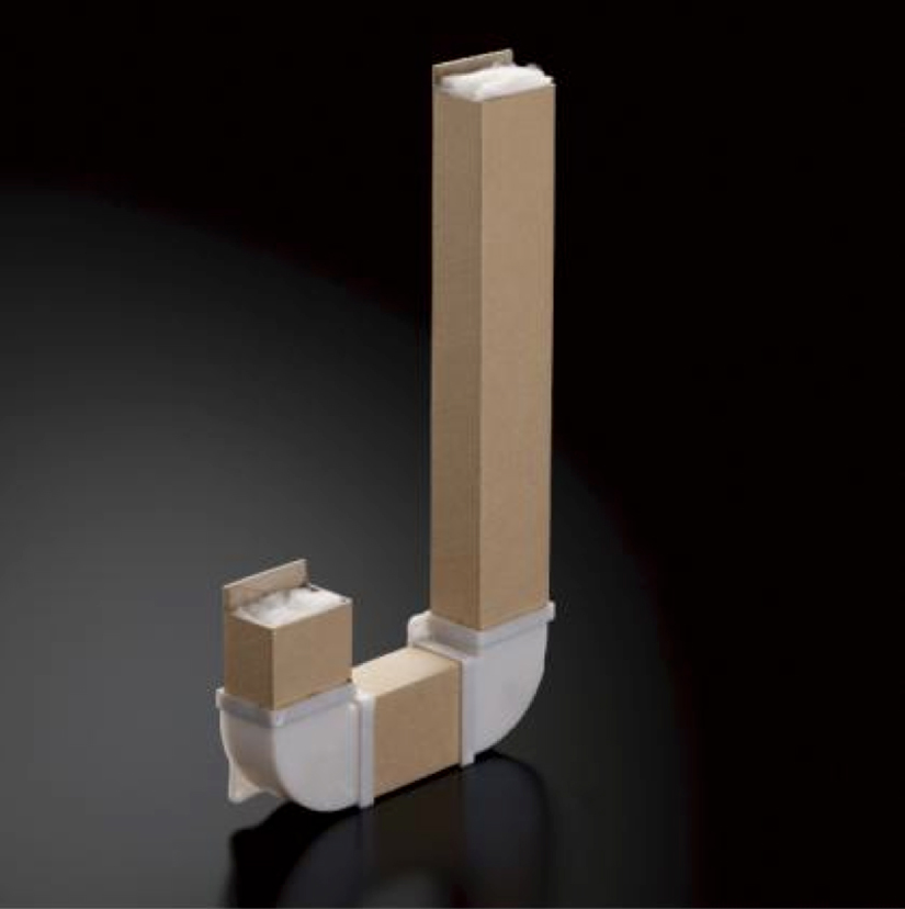

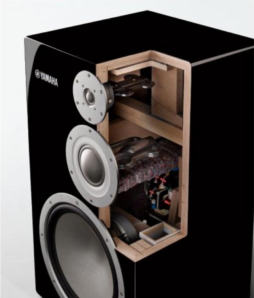

Ό « μυστικός » σωλήνας μορφής “J” . Από μια συγκεκριμένη συχνότητα , σε συγκεκριμένο σημείο τηs καμπίναs μαζεύει τα στάσιμα των κυμάτων .

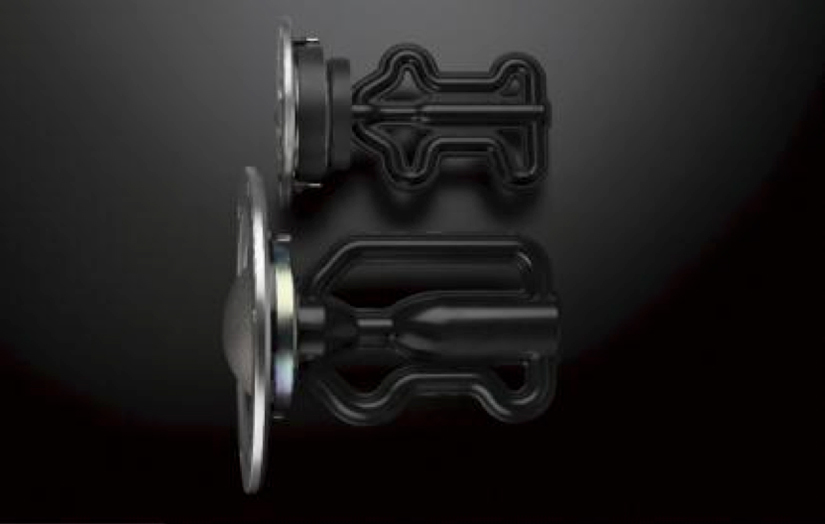

Το πίσω μέρος του tweeter και mid-range , ( πατέντα yami ) .
Πετραδάκι - πετραδάκι , για τα σένα το 'χτισα .
Καλά και ο μυστικός σωλήνας δεν νομίζω ότι θα είναι καμιά καινοτομία.

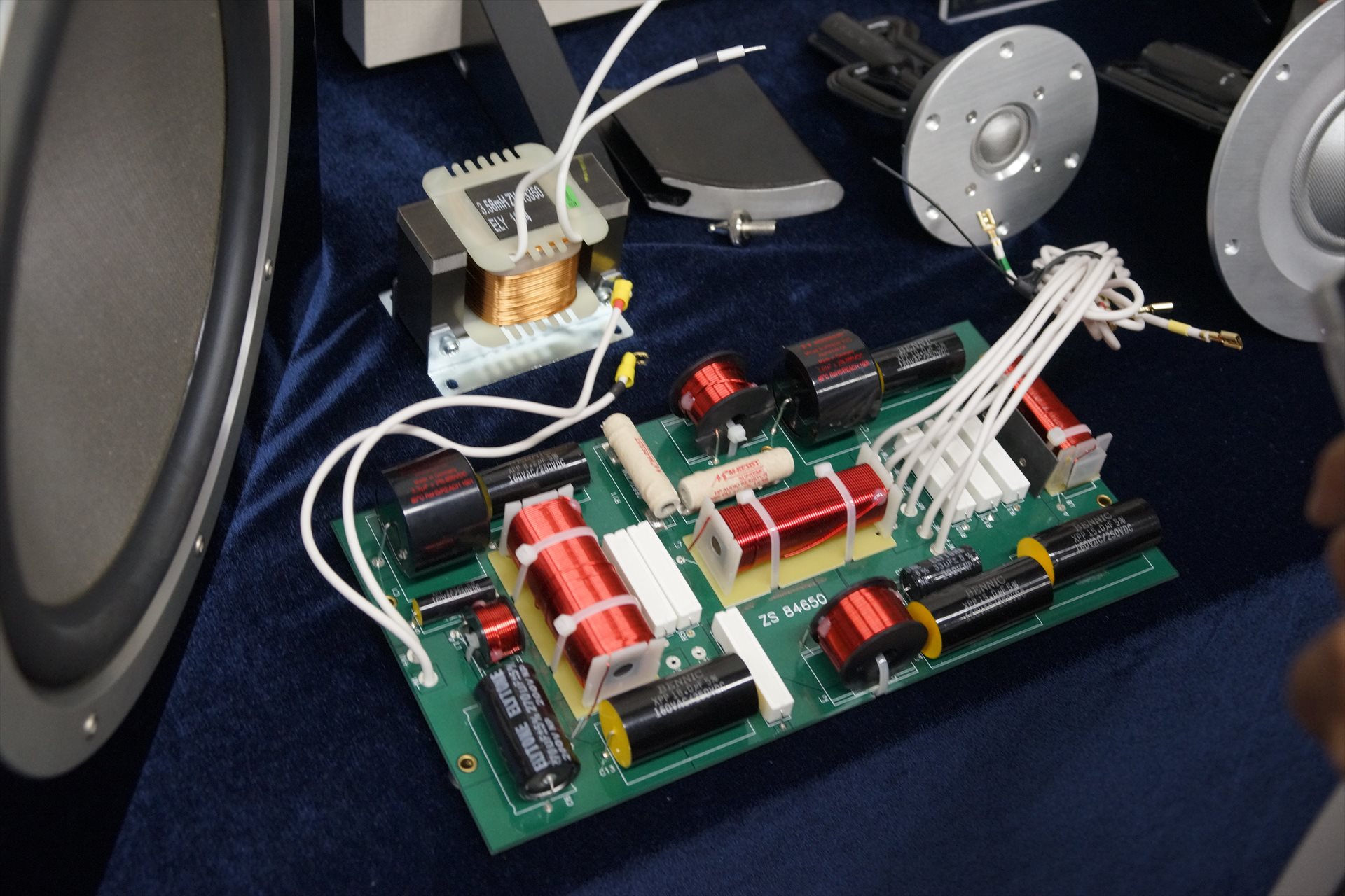

Θεωρητικά κάτι σχετικό με αυτό πρέπει να είναι και εννοείτε πολύ καλά μελετημένο από την Yamaha. Όπως και το πολύ καλό εμφανισιακά παθητικό κύκλωμα διαχωρισμού.
Και εδώ εννοείτε ότι θα είναι άριστο δεν κολλάνε μπρίκια.
Εάν κάνω λάθος όσο αφορά τη σουλήνα διορθώστε με.
