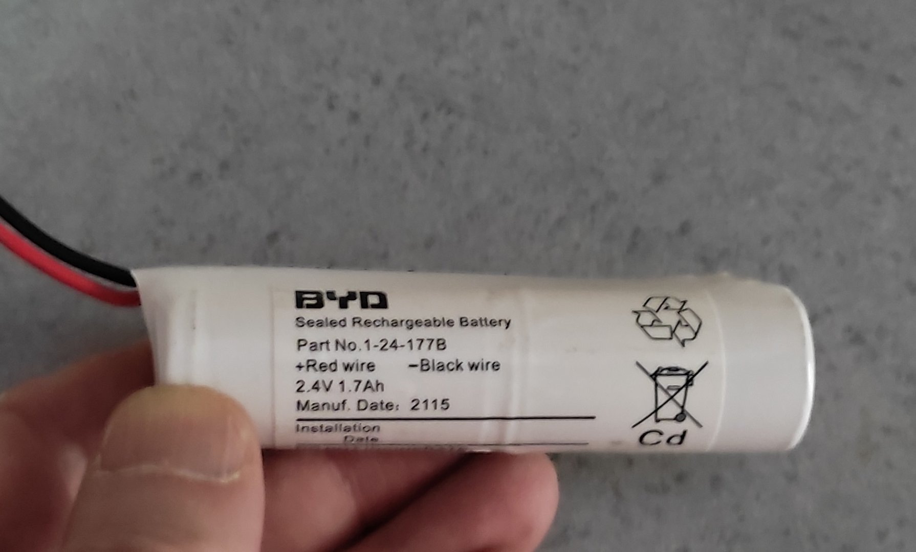

Σε ένα ηχειάκι με επαναφορτιζόμενη Ni-CD μπαταρία που τα έπαιξε, μπορώ να την αντικαταστήσω με Ni-MH;
Το ηχείο μπαίνει στην πρίζα για να φορτίσει την μπαταρία.

Με δυο nimh ναι.
το ευκολο ειναι δυο σαν αυτες σε σειρα μετα σε ενα θερμοσυστελλομενο και εισαι οκ,απλα δες την διαμετρο αυτης που έχεις,η nimh αναφερει 22mm.

Ευχαριστώ, αλλά αυτό για το οποίο προβληματίζομαι είναι αν το πρωτόκολλο φόρτισης της Ni-MH είναι ίδιο με το υπάρχον για Ni-CD.
Αλλοίως βάζω μια ίδια.

Πάντως στα παλιά αασύρματα τηλέφωνα που είχα με NiCd όταν χάλασαν οι μπαταρίες έβαλα NiMH και δεν υπήρξε πρόβλημα. Αν και ο Γούγλης έχει άλλη άποψη:
A NiMH in a NiCd charger would overheat, but a NiCd in a NiMH charger functions well. Modern chargers accommodate both battery systems. It is difficult, if not impossible, to slow charge a NiMH battery.
