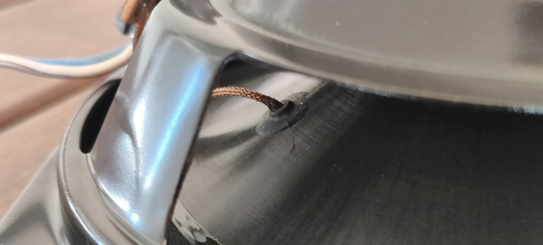

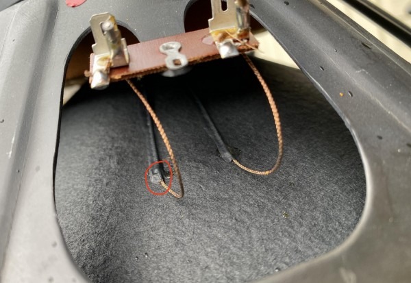

Καλησπέρα σε όλους,
Ψάχνοντας στην αποθήκη ανακάλυψα δύο παλιά coaxial 6.5αρια Clarion CF201 ηχεία. Από περιέργεια τα έβγαλα να τα δοκιμάσω και ανακάλυψα πως έχει κόψει το tinsel στο σημείο που περνάει από το οπίσθιο στο εμπρόσθιο μέρος και στα δύο ηχεία.
Υπάρχει κάποιος τρόπος επιδιόρθωσης τους;
Για να σας προλάβω, θέλω να ασχοληθώ μιας και από λίγο που τα δοκίμασα παίζουν καλύτερα από κάτι Hertz DSK165.3 που έχω στο αυτοκίνητο.!

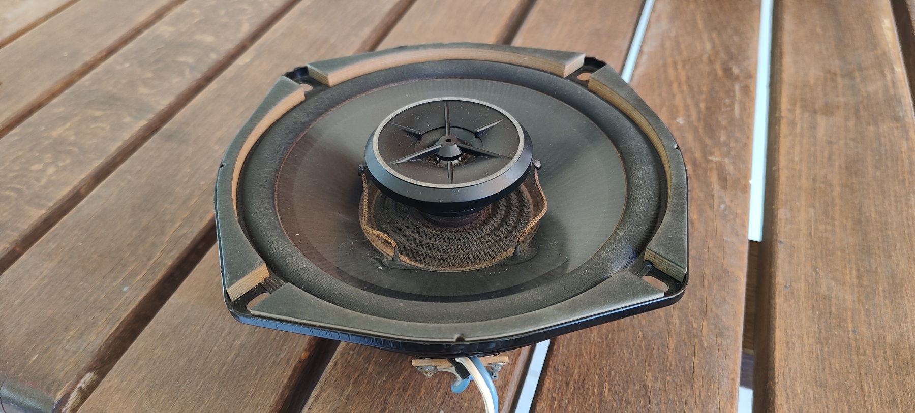

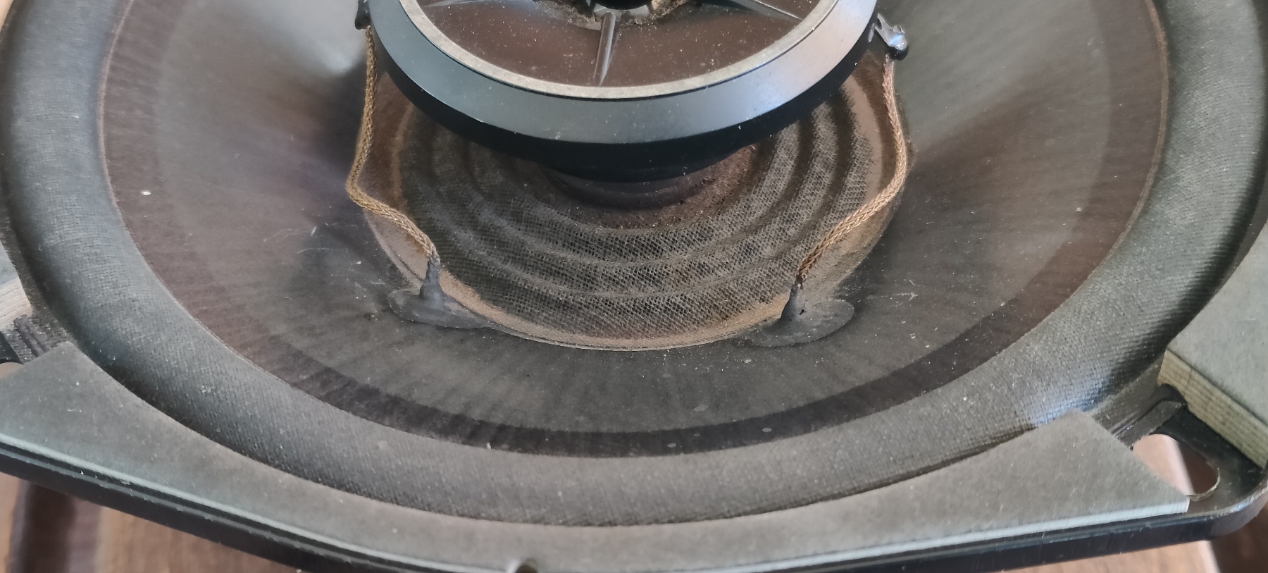

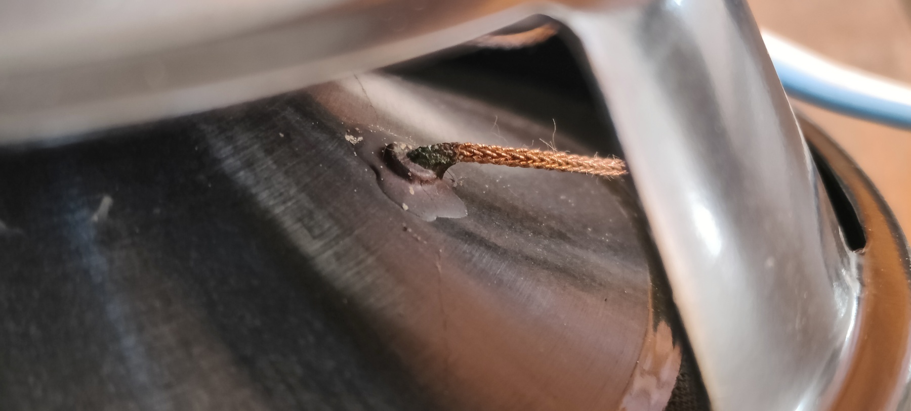

Ο κώνος τους δεν είναι χάρτινος, είναι από άλλο υλικό (φέρνει σε πλαστικό) και νομίζω όσο αφορά την επιδιόρθωση τους διευκολύνει την κατάσταση.
Θα σας ανεβάσω και φωτογραφίες καθώς αυτή του πρώτου ποστ είναι ενδεικτική που βρήκα στο ίντερνετ, απλά δεν πρόλαβα σήμερα να βγάλω σήμερα.
Στη χειρότερη αν τα συνδέσω μπροστά από τον κώνο, απευθείας πάνω στο tweeter πχ ή στο tinsel από το εμπρόσθιο μέρος όπως το έκανα όταν τα δοκίμασα, θα έχουν θέμα;

View attachment 373440 View attachment 373443 View attachment 373441 View attachment 373442 View attachment 373439

Update: Ζεσταίνοντας σιγά σιγά με ένα κολλητήρι το tinsel στο σημείο που περνάει από τον κώνο, ζεστάθηκε τόσο - όσο η κόλλα και κατάφερα και το τράβηξα λίγο προς τα πίσω καθώς δεν κατάφερα να αφαιρέσω την κόλλα που έχουν. Έλιωσα λίγο καλάι στο tinsel στο ένα από τα δύο στο συγκεκριμένο σημείο και φαίνεται να παίζει κανονικά. :)

Πολύ χάρηκα που κατάφερες να τα επιδιορθώσεις , με μια απλή κόλληση όπως σου είχα προτείνει, ακριβώς στο σημείο εκείνο του tinsel όπου είχε διακοπεί η συνέχεια .
