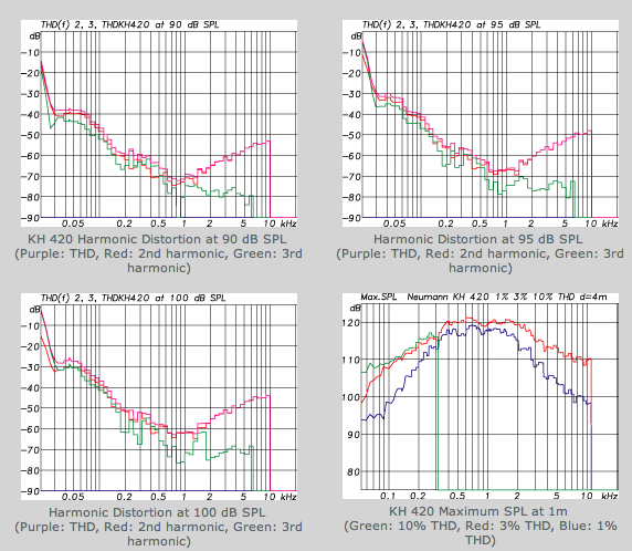

Πως μετράμε την αρμονική παραμόρφωση σε ένα ηχειο ? Παρακάτω βλέπουμε τις μετρήσεις της από το Neumann ΚΗ420 :biggrin:,
Eίναι καλές οι μετρήσεις του ? Πως τις "μεταφράζω" ? ...τι τιμές θεωρούνται ως αντιπροσωπευτικές ενός καλού ηχείου ? Ποιο είναι το όριο των μετρήσεων στο οποίο ένα ηχείο αρχίζει να γίνεται "χρέπι" ?
Thanks in advance, :)
Αν και η απάντησή μου σβήστηκε για κάποιο λόγο :thumbsdown:,
οι μετρήσεις του ηχείου σου είναι Εξαιρετικές.

...Linear distortion can be seen as a non-flat frequency response and/or a non-flat group delay. This is discussed in other sections. Non-linear distortion adds new frequencies to the acoustical output that were not present in the electrical input signal...
Αν υποθέσουμε ότι η γραμμική παραμόρφωση είναι πάνω κάτω πολύ καλή (παρόμοια) στην πλειάδα των ηχείων της αγοράς, είναι αυτές οι τιμές της μη-γραμμικής παραμόρφωσης (THD, intermodulation) η αιτία που κάποια ηχεία ξεχωρίζουν από την πλειάδα ?
Για παράδειγμα είναι αυτός ο λόγος που ηχεία boutique από την Revel ή την Wilson διατηρούν τα χαρακτηριστικά του ήχου τους αναλλοίωτα (εφόσον οδηγούνται σωστά) στις προδιαγραφές της μέγιστης στάθμης τους ?
Για ποιο λόγο οι κατασκευαστές είναι φειδωλοί σε αυτές τις μετρήσεις ?
Θα μπορούσε να είναι η "ultimate" μέτρηση η οποία θα ξεχώριζε τα καλύτερα από τα καλά ηχεία της αγοράς ? ή τελικά όλες οι μετρήσεις έχουν το δικό τους ειδικό βάρος...
