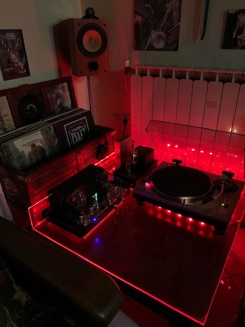

Χαιρετώ και πάλι το forum με το 2ο μου ποστ! 8-)
Λοιπόν λοιπόν. Όπως έγραψα και σε άλλο τεχνικό thread προ ημερών (στο οποίο πήρα γρήγορη και σαφή απάντηση) έχω έναν λαμπάτο ενισχυτή Dared MP30B. Μουσική ακούω σχεδόν αποκλειστικά από βινύλια. Πικάπ SL1200MK2 με Ortofon 2M Red και phono stage Cambridge Audio CP1. Ακούω από ηχεία δαπέδου Crystal Audio Prisma Tower με 94 dB ευαισθησία τα οποία βρίσκω ευχάριστα αλλά δεν με τρελαίνουν κιόλας.
Λόγω της βαρεμάρας που επικρατεί τις τελευταίες ημέρες λόγω καραντίνας έχω αρχίσει να «τρώγομαι» με το τι να αναβαθμίσω και σκέφτομαι να αλλάξω ηχεία.
Ο ενισχυτής δίνει μόλις 9Wx2 επομένως θέλουμε κάτι αρκετά ευαίσθητο. Η μουσική που ακούω εναλλάσσεται μεταξύ Rock και Jazz. Θα ήθελα τις προτάσεις σας για ζευγάρι ηχείων (bookshelf ή δαπέδου) με budget 1000 ευρώ max που θα ταιριάξει όμορφα. ;)

Όμορφα τα κόκκινα Leds κάτω από το πικάπ και τα μηχανήματα. Μου έδωσες ιδέα και για το δικό μου SL1600MK2. Παρεμπιπτόντως τα ηχεία που προτείνονται από αγγελία είναι μια πολύ άψογη περίπτωση για αυτο που ψάχνεις. Εγώ επειδή έχω ευαίσθητα ηχεία (Sansui SPX9700 - 100db) είναι ότι πρέπει για τις μουσικές που ακούς τα μεγάλα db με μικρούς λαμπατους. Σε vintage θα βρεις πολλές επιλογές αρκεί να είναι σε καλή κατάσταση.
