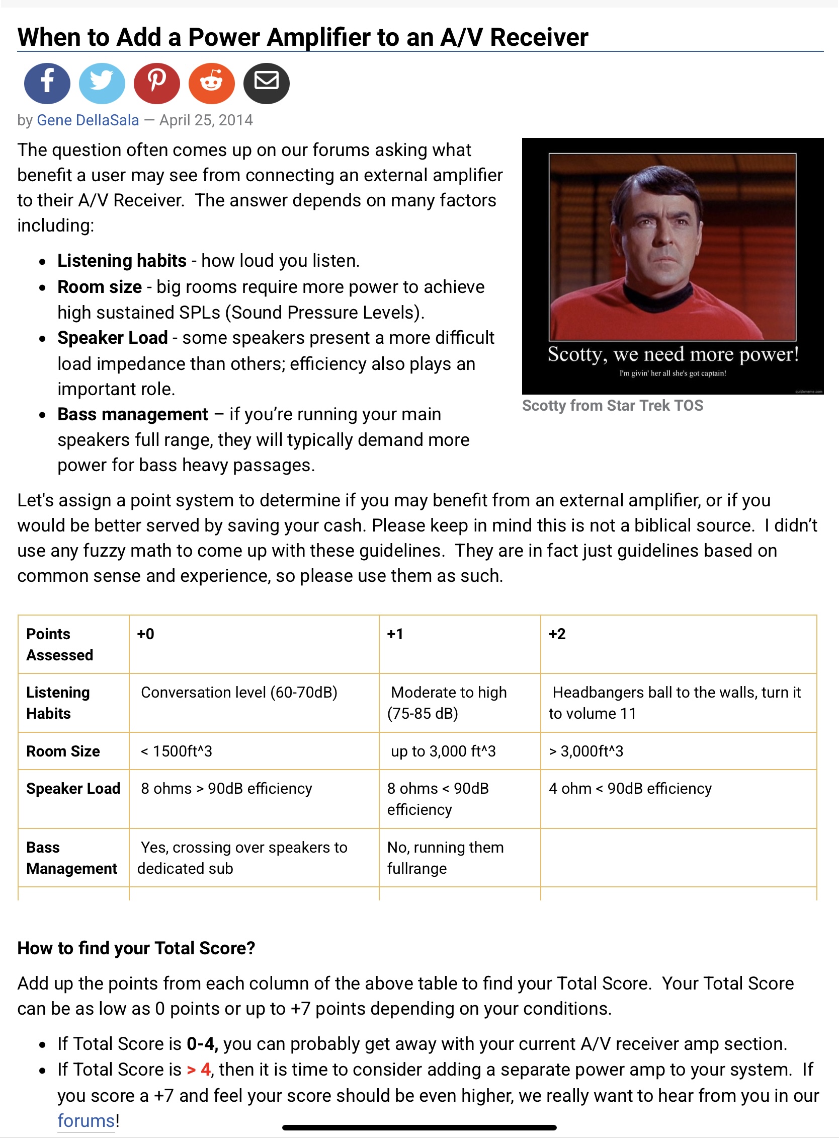

Αντί επιλόγου , κάτι κλεμένο από τους Audioholics …που προσωπικά ενώ έχει δίκιο το προσπέρασα κάνοντας του κεφαλιού μου ακολουθώντας την τρέλα μου και αγοράζοντας anthem mca gen 2 τελικούς για όλα τα καναλια…😂….
