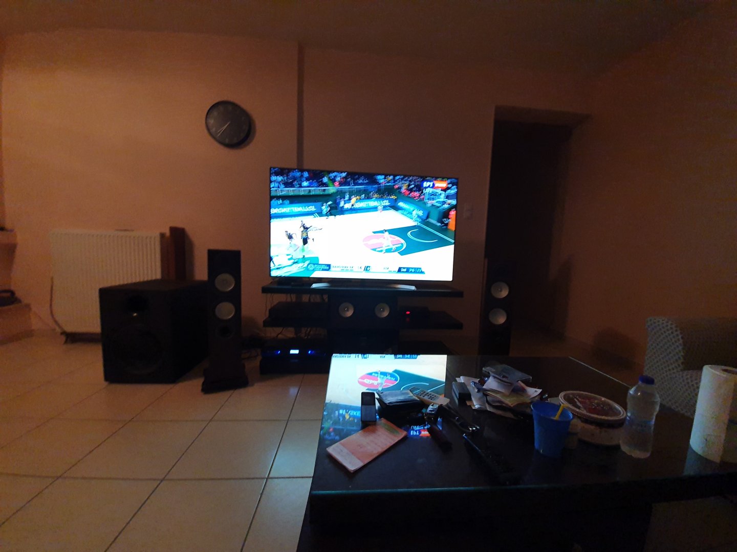

Καλησπέρα θα ήθελα την βοήθεια σας για την μετάβαση σε ενεργά ηχεία, ξεκινώντας με 5.1 και με προοπτική προσθήκης επιπλέον ηχείων και σαμπς στο μέλλον.Το τρέχον σύστημα αποτελείτε από τα ΜΑ RX6 RX CENTRE KAI RX FX, καθώς και το psa v1510 sub,AV MARANTZ 7012,oppo 83se και nvidia sield το υπόλοιπο σύστημα.Η απόσταση των ηχείων από την θέση ακρόασης είναι περίπου 2,2μ και το σύνολο των τ.μ 48 ενιαία σαλονοκουζίνα.
Έως τώρα έχω καταλήξει σε αυτά https://www.thomann.de/gb/adam_a8x.htm,
θέτοντας ως όριο τα 1000 ευρώ το τεμάχιο,κάτι άλλο που σκέφτομαι είναι τα γνωστά απο την αγγελία εδώ genelec 6040 αλλά φοβάμαι μήπως είναι ''λίγα'' για τον χώρο μου,ειδάλλως τα παίρνω και χθές.
Τέλος έχω σκοπό να μεταβώ σε prossesor με dirac καθώς και να φροντίσω τον χώρο μου με την βοήθεια ειδικού,ανεβάζω και μια φώτο του χώρου
Ευχαριστώ

Να φυλάξεις και λίγα χρήματα να βάλεις κάτι στους γυμνούς τοίχους.
Σκοπεύω να βάλω πόρτα στο χολ και γενικότερα οτιδήποτε θα βελτιώσει τον ήχο,δικό μου σπίτι,μόνος μένω δεν δίνω λογαριασμό σε κανένα :):) άρα ότι χρειαστεί σιγά σιγά σκοπεύω να το κάνω

Γιατι θελεις να πας σε ενεργα? Εχεις αξιολογα μηχανημαα,μηπως πρωτα να κοιταξεις τον χωρο σου ,γιατι ειναι οντως τελειως ...."γυμνος" και αν δεν σε καλυψει το αποτελεσμα το ξανασκεφτεσαι. Ισως η προσθηκη ενος τελικου ενισχυτη και μεγαλυτερων ηχειων για μπροστα να βοηθουσε.

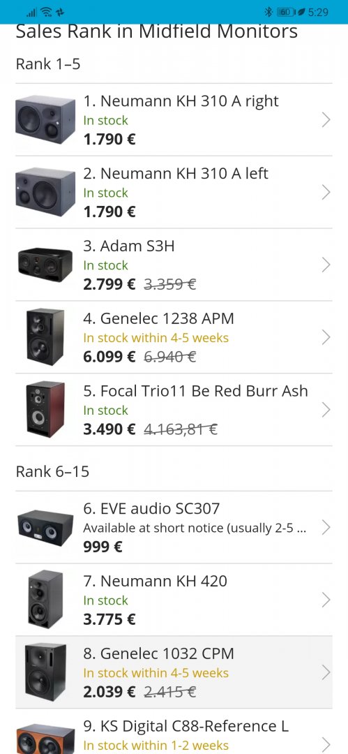

Τα sales ranks στα midfield είναι αυτά:
Το 10" του τζενελεκ και η τιμή του, το καθιστούν αυτή την περίοδο την πιο λογική επιλογή στα 2000€.
Δεν έχω παράπονο από τα ΜΑ κάθε άλλο,απλά θεωρώ ότι με τα ενεργά θα έχω την πιο value for money αναβάθμιση.
Η φροντίδα του χώρου θα γίνει σε κάθε περίπτωση
