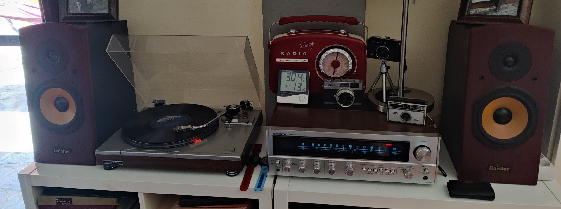

Καλησπέρα σε όλους... έχω δύο ηχεία 120 watt RMS στα 8 ohm...θα ήθελα να ρωτήσω σε τι δυναμικής ενισχυτή μπορώ να τα κουμπωσω ώστε να αποδώσουν τα μέγιστα η τουλάχιστον αρκετά καλά....

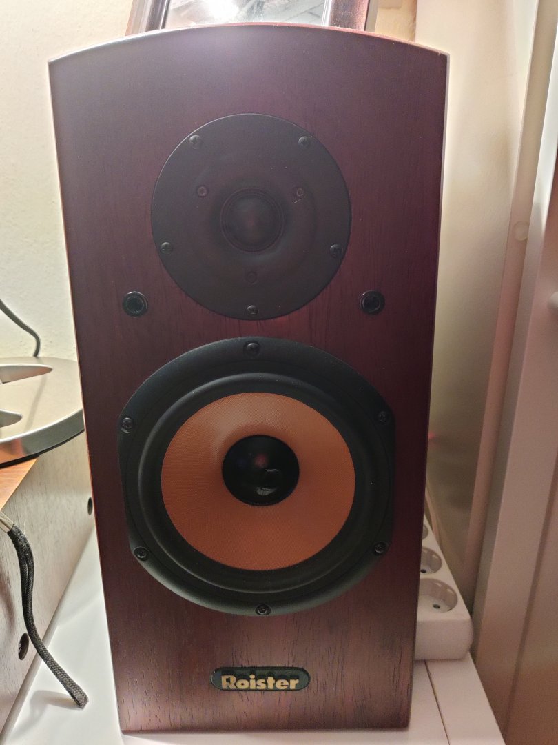

Τα ηχεία σου έχουν όνομα , ή είναι ιδιοκατασκευή?
Το 120wrms/8οhms δεν λέει τίποτα
Τι μεγάφωνα έχουν ? πόσα ? τι είναι ? ποιά η σχεδίαση της καμπίνας? ΚΛΠ κλπ κλπ .

Επειδή στο δίκτυο δεν βρήκα ιδιαίτερες πληροφορίες για το συγκεκριμένο μοντέλο της Roister, μιας ελληνικής εταιρείας που δραστηριοποιείται στον χώρο των ηχείων πολλά χρόνια, οπότε ίσως θα μπορούσες να επικοινωνήσεις απ' ευθείας μαζί τους, είτε για να σου δώσουν και εκείνοι μια γνώμη στο θέμα, είτε για να σου παρέχουν τα πλήρη χαρακτηριστικά του Status 3. Τώρα από τον γενικό κανόνα ότι δηλαδή πρόκειται για ένα "μέσου προς μικρού όγκου ηχείου βάσης," άρα το πιθανότερο είναι να έχει μια μέση προς χαμηλή ευαισθησία (87-89db/1W/1M), ένας ενισχυτής με ικανή τροφοδοσία, οπωσδήποτε θα το ωφελούσε, π.χ. ένας vintage ιαπωνικός στην μέση και πάνω σειρά του καταλόγου μιας εταιρείας, όπως pioneer, sansui κ.λ.π.,αν πας σε επιλογή μεταχειρισμένου ή αν πας σε καινούργιο, ίσως μια καλή περίπτωση είναι ο Yamaha AS-301, (φυσικά αυτές οι υποδείξεις μοντέλων είναι απλά ενδεικτικές για πως να κινηθείς, διότι υπάρχει μεγάλη πληθώρα επιλογών εκεί έξω, που θα εξαρτηθούν και από τα χρήματα που θες να διαθέσεις, αλλά και το προσωπικό σου γούστο, αν δε έχεις την δυνατότητα της δοκιμής πριν την αγορά εξυπακούεται να την προτιμήσεις), καλό τέλος είναι να τα τοποθετήσεις σε βάσεις.

Είναι συνδεδεμένα πάνω σε έναν sanyo dcx 4000l...vintage... αλλά σε λίγο πιο δυνατές εντάσεις παραμορφώνουν...

Έτσι όπως το είπες 20 Βαρβάτα vintage watts RMS...σέρβις έχει γίνει πρόσφατα.... τώρα όσο αφορά τις εντάσεις ακούω σχετικά δυνατά....προσπαθώ να το ισορροπίσω κάπως με τις στάθμες του ενισχυτή...βλέπε loudness....treble το έχω τέρμα και bass κάπου στη μέση..αν το βάλω παραπάνω έστω και λίγο πετάγονται τα woofer έξω...και αρχίζει και γδερνει....

2χ18watts βλέπω εγώ . Βαρβάτα λοιπόν δεν τα λες.
Σαν μηχάνημα 50ετίας θέλει σίγουρα έλεγχο recaping , και κάποιες άλλες διορθωτικές ενέργειες.
Φυσικό είναι να κλιπάρει το μηχάνημα . Είναι μικρό .
Ας πάρει κάποιον άλλο μεγαλύτερο σε ισχύ με τουλάχιστον 2χ80watts για να μπορέσει να οδηγήσει με επάρκεια τα ηχεία του .
Οσο για τα vintage watts , παιδιά όλα τα watts ίδια είναι .
Αλλα πράγματα είναι βαρβάτα σε vintage μηχανήματα.

Α! βγάλτα από κεί που τα έχεις και βάλε τα σε βάσεις , διότι , το πικάπιον δεν το βλέπω καλά. Ενα ταράκουλο το παθαίνει με συνεπακόλουθο ή ανάδραση , κάνει πάρτυ .
Αν παίζεις με full πρίμα και Loudness , κάτι δεν πάει καλά.
Το Loudness το βάζουμε όταν ακούμε χαμηλά για να διορθώσουμε την αναισθησία του αυτιού στις χαμηλές στάθμες.
Οταν ανεβαίνουν οι στάθμες το Loudness βγαίνει εκτός στα σοβαρά ενισχυτικά.
Τώρα αν εσένα σου αρέσει τόσο πολύ ο ήχος του εν λόγω ενισχυτού , πάρε και συνέδεσε έναν τελικό . Εχει pre outs ο δικός σου?
