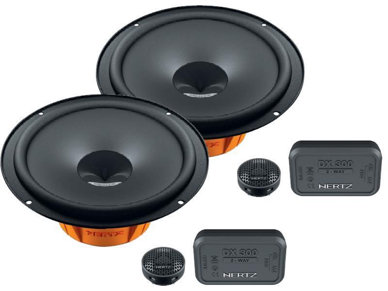

Σκέφτομαι να αναβαθμίσω ως προς την ποιότητα τον ήχο στο αυτοκίνητο χωρίς να αλλάξω την εργοστασιακή πηγή. Μετά απο σχετικό ψάξιμο κατέληξα στις εξής επιλογές χωρίς αυτό να σημαίνει ότι δεν γίνονται δεκτές και άλλες προτάσεις.
Αν έχει κανείς προσωπική άποψη για τα συγκεκριμένα διαιρούμενα ηχεία θα με βοηθούσε στην τελική επιλογή.
Ακόμα σκέφτηκα μήπως θα μπορούσα να αντικαταστήσω μόνο τα κύρια ηχεία στις πόρτες και να αφήσω όπως έχουν τα εργοστασιακά tweeter για μικρότερο κόστος.

Αν δεν έχεις κάποιο σουπερ ντουπερ έξτρα ηχοσύστημα να το πλήρωσες στη Ford τύπου 1000++ ΝΑΙ, θα παίξει πολύ καλύτερα με δυο σετ διαιρούμενα.
Εγώ σκέφτομαι να βάλω τα Hertz που πόσταρες, έχω διαβάσει διθυραμβικές κρητικές και η τιμή τους έχει ελάχιστο ρίσκο. Αν θες να παίξεις ακόμα πιο safe, πάρε ένα μόνο σετ και βλέπεις πως προχωράς.
Προτείνω να μη κρατήσεις τα stock tweeter, αυτά που έχουν τα κιτ μέσα είναι ταιριασμένα με τα woofer και το crossover. Πέρα από το γεγονός ότι θα παίζουν χειρότερα λολ.

Δυστυχώς για σένα,ο φίλος zomboy έχει δίκιο.μενοντας με την εργοστασιακή πηγή και μόνο,βάζοντας τα ηχεία που αναφέρεις, πιθανότατα να μην δεις κάποια διαφορά (παίζει να έχεις και χειρότερο αποτέλεσμα).αν πάντως επιμείνεις να αλλάξεις ηχεία ,θα σου πρότεινα να βάλεις κάποια με όσο το δυνατόν χαμηλότερα watt και με όσο το δυνατόν υψηλότερη ευαισθησία.(να μοιάζουν δηλαδή αρκετά με αυτά που μέχρι τώρα έχει το αμάξι σου).αν πχ βάλεις τα hertz ,το ποιο πιθανό να κλαίς τα λεφτά σου.

Έχοντας για πηγή το εργοστασιακό, χωρίς κάποιο ενισχυτή, οι διαφορές των μεγαφώνων που προανέφερες θα έχουν οριακές διαφορές μεταξύ τους, άσχετα αν είναι τίμια προιόντα. Θα προτιμούσα να ανέβαινες κατηγορία μεγαφώνων κάνοντας περισσότερη υπομονή χρόνου για να πας περι τα 160Ε. Ναι εκεί θα είναι πιο καθαρά τα πράματα.
Κάπου διάβασα για ταιριασμένα crossover, αυτό ισχύει όταν τα μεγάφωνα είναι το ένα δίπλα στο άλλο, στο αυτοκίνητο δεν ισχύει.
