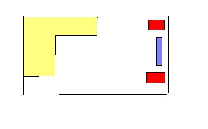

Με κόκκινο τα ηχεία δαπέδου (B&W 620)
Με μπλε η τηλεόραση
Με Κίτρινο ο καναπές (είναι κολλητά στον τοίχο). Στον πίσω τοίχο ο καναπές έχει 25 πόντους πάχος - εν ολίγοις το κεφάλι απέχει 25 πόντους απο τον τοίχο όταν καθεται κάποιος στον καναπέ.
Έλεγα να πάρω ηχεία βιβλιοθήκης και με κάποιο τρόπο να τα κρεμάσω στον τοίχο - (βάση ηχείων κλπ)

Η καλύτερη θέση για την περίπτωση νομίζω πως θα είναι διαγώνια στις γωνίες, σημαντικά ψηλότερα απο τα κεφάλια (στο 1,70-1,80) και αρκετά στραμμένα προς τα κάτω κοιτώντας λίγο ψηλότερα απο τη θέση ακρόασης.
Μπορεί να μπει ηχείο στη δεξιά πίσω γωνία όπως κάθεσαι;
12
Ναι μπορούν να μπουν και πιο ψηλά και στη δεξιά γωνία. Γιατί όπως τόσο ψηλά?!

New Ναι μπορούν να μπουν και πιο ψηλά και στη δεξιά γωνία. Γιατί όπως τόσο ψηλά?!
Για να έχουν κάποια απόσταση απο τ' αυτιά σας. Παλιότερα, πριν τα μη απωλεστικά formats υψηλής ανάλυσης, αυτός ήταν ο κανόνας τοποθέτησης 5.1 ακόμα κι αν υπήρχε απόσταση απο τον πίσω τοίχο.
Συμβιβασμοί που όλοι κάνουμε σε κάποιο βαθμό. :)
