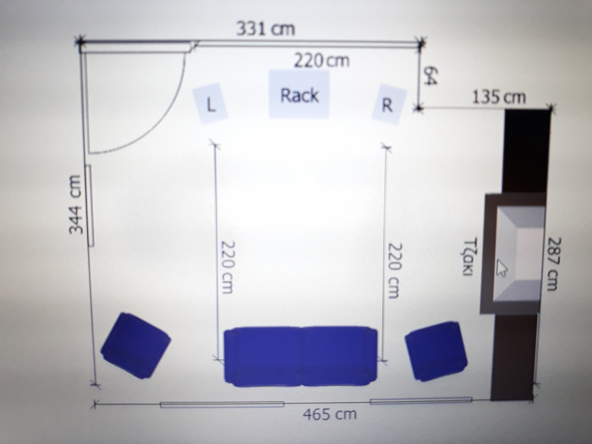

Σε αναζητηση ηχειων βρισκομαι για τον παρακατω χωρο....
Επιφανεια χωρου: 15.3 τ.μ
Υψος δωματιου: 299 cm
Αποσταση απο θεση ακροασης: 220-225 cm
Αποσταση ηχειων απο πισω τοιχο: 45-50 cm
Αποσταση ηχειων μεταξυ τους: 145-150 cm
Διαθεσιμος χωρος ηχοσυστηματος σε πλατος: εως 220 cm
Διαθεσιμο ποσό αγορας ηχειων εως 2000 ευρω (καινουργια ή μεταχειρισμενα)
Μουσικες προτιμησεις (Rock-Blues-Jazz)
Διαθεσιμοι ενισχυτες: (1) Luxman M-03 & C-03. (2) Electrocompaniet AW-120 & EC 4.7
Eννοειται οτι θα γινουν ακροασεις καποιον ηχειων, αλλα στο μεταξυ εαν θελετε, ριξτε καμια ιδεα για 'κανα ζευγαρι, ευχαριστω. :drinks:
Να σημειωθεί ότι αυτές οι 2 αποστάσεις, οφείλουν να είναι ..όμοιες. ;)

Αν θυμαμαι καλα σχεδιο απ' το πολυτεχνειο (περασα μια φορα απ'εξω) οπως θα εισερχεται καποιος απο τη πορτα θα πεφτει πανω στο αριστερο ηχειο ...
58.206
143.787
Δε ξέρω αν είναι εφικτό, πάντως θα πρότεινα τον καναπέ να τον έχεις εκεί που είναι το ρακ, και τα ηχεία εκεί που είναι οι καρέκλες του καναπέ.
Έτσι θα μπορείς να έχεις ισόπλευρο τρίγωνο ακρόασης, και όταν ανοίγεις την πόρτα να πέφτεις ομαλά πάνω στα μαξιλάρια του καναπέ! :)

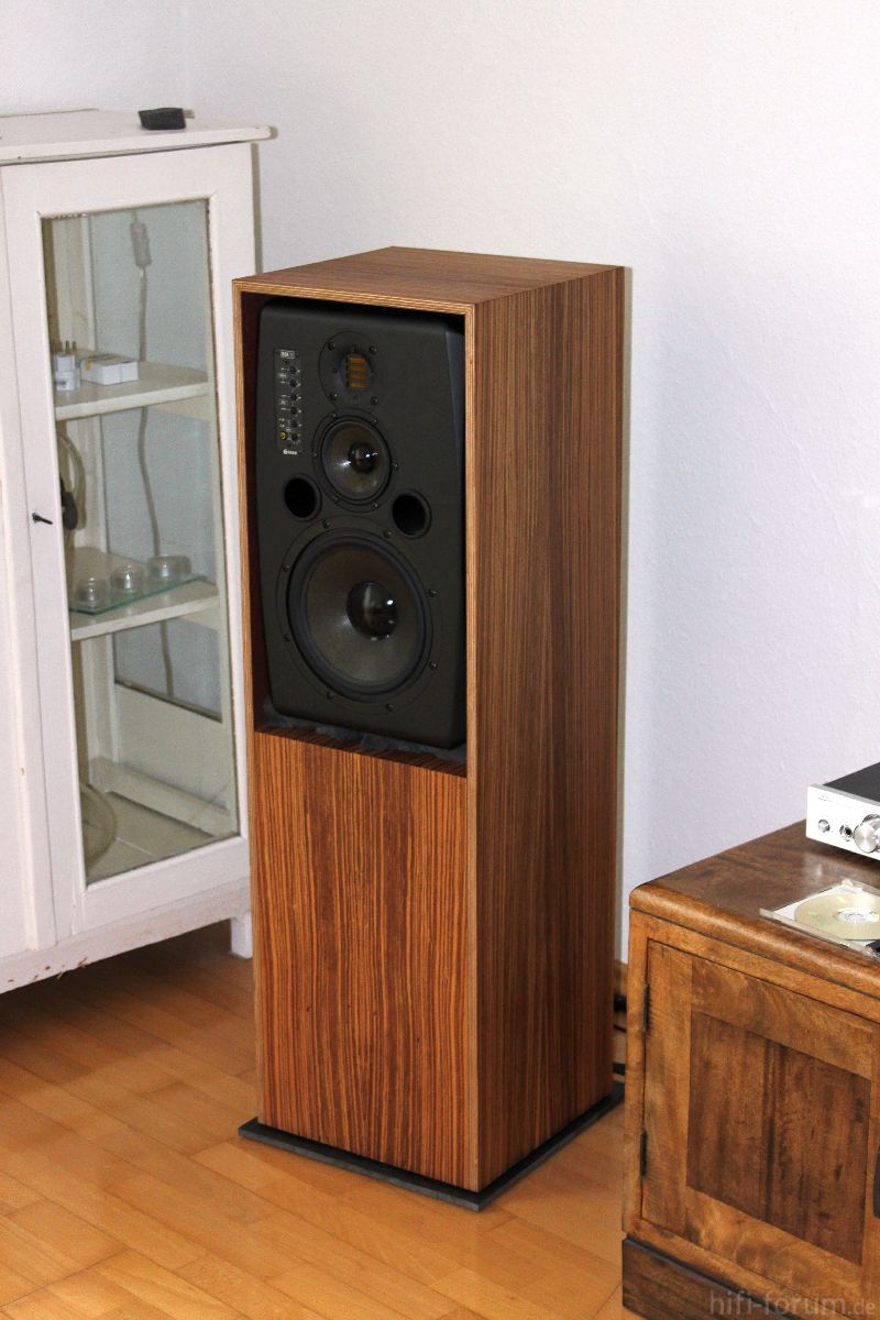

εγώ θα έπαιρνα αυτά και θα ''έστελνα'' και τα υπόλοιπα ενισχυτικά...οι εποχές άλλαξαν;):)
https://www.musicstore.de/en_GR/EUR/Adam-Audio-S3X-V/art-REC0006835-000
Σκεφτομαι εδω και καιρο την αγορα ενεργων, οπως π.χ τα Adam Audio S3V και τα Neumann KH 310, αλλα δυστυχως δεν τα εχω ακουσει και δεν ξερω αν υπαρχουν καπου διαθεσιμα για ακροαση, θα ηθελα πολυ να τα ακουσω !!
Ωραια τα S3X-V αλλα μου τη δινουν τα ρυθμιστικα εμπρος, βεβαια εαν ΠΑΙΖΟΥΝ θα κανω πετρα την καρδια μου :D

Δεν γνωρίζω τι είχες έως τώρα από ηχεία...
αλλά εγώ από την άλλη θα ήταν από τα ηχεία που θα τα έπαιρνα χωρίς να τα ακούσω...δεν χρειάζεται
είναι κορυφαίο μονιτορ...και μόνιτορ με στάθμες στο Θεό!:party:
τα υπόλοιπα που είναι θέμα γούστου και τα στρώνεις με άλλα μέσα ;)
