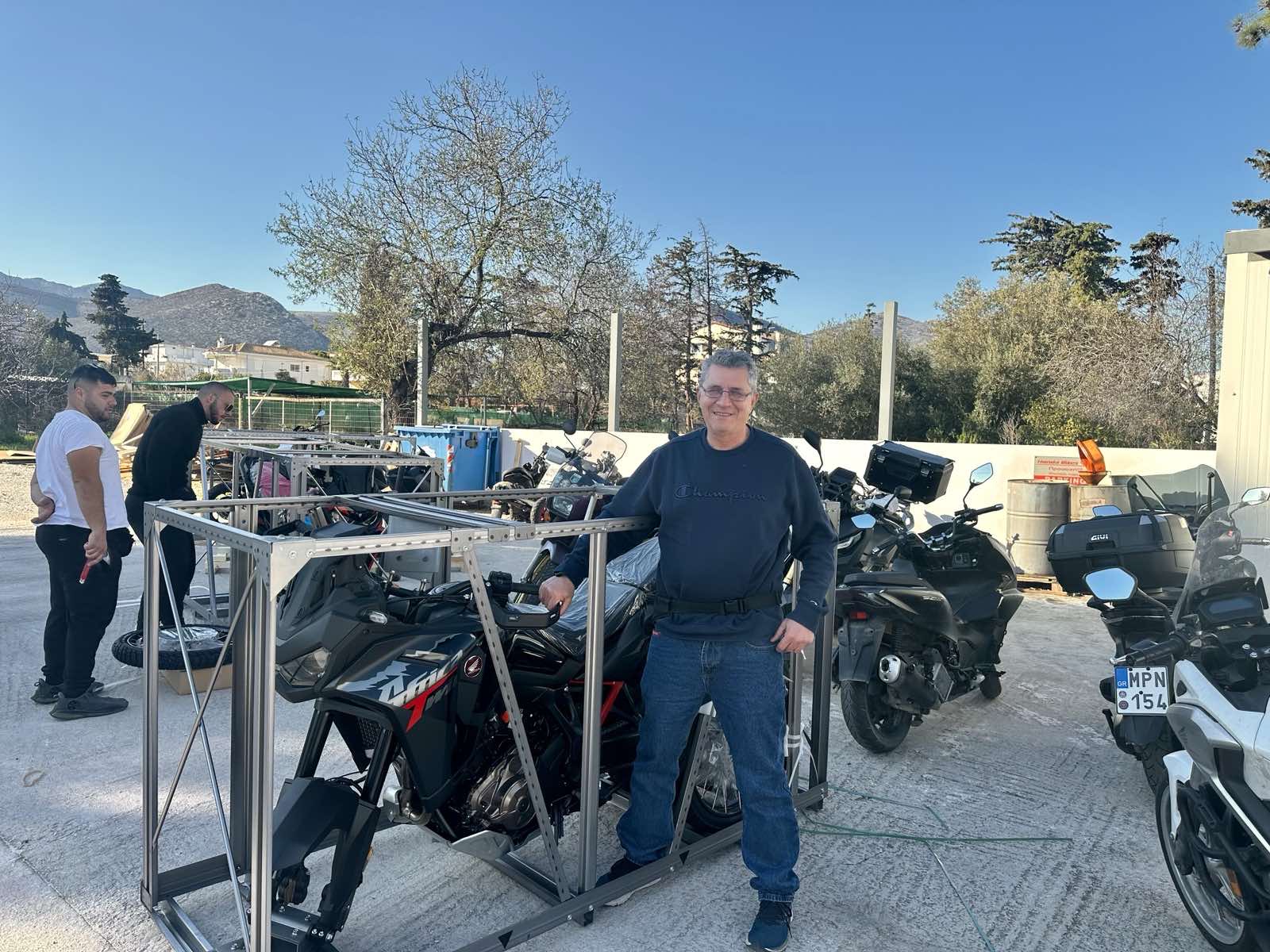

Ωραίος !!!
καλά χιλιόμετρα και πάντα όρθιος
Εγώ θα έβαζα κ ένα δόντι μπροστά για τράβηγμα
Τρομερή διαφορά
