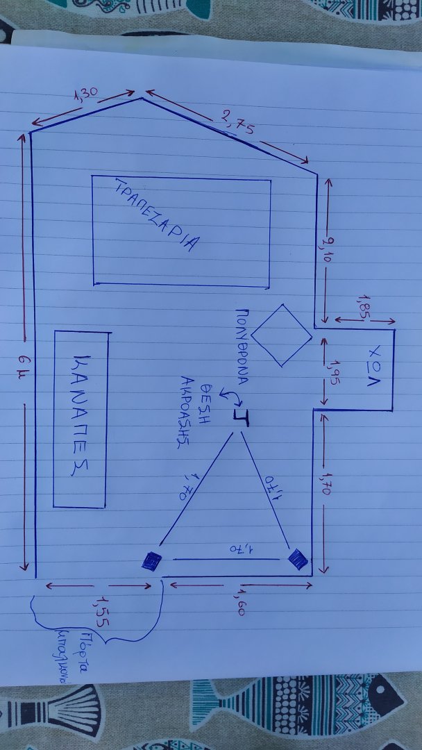

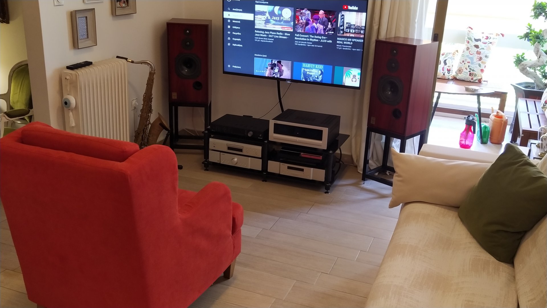

Θέλω να ενσωματώσω στο σύστημά μου για αρχή ένα και μετά ίσως και δεύτερο σαμπ.

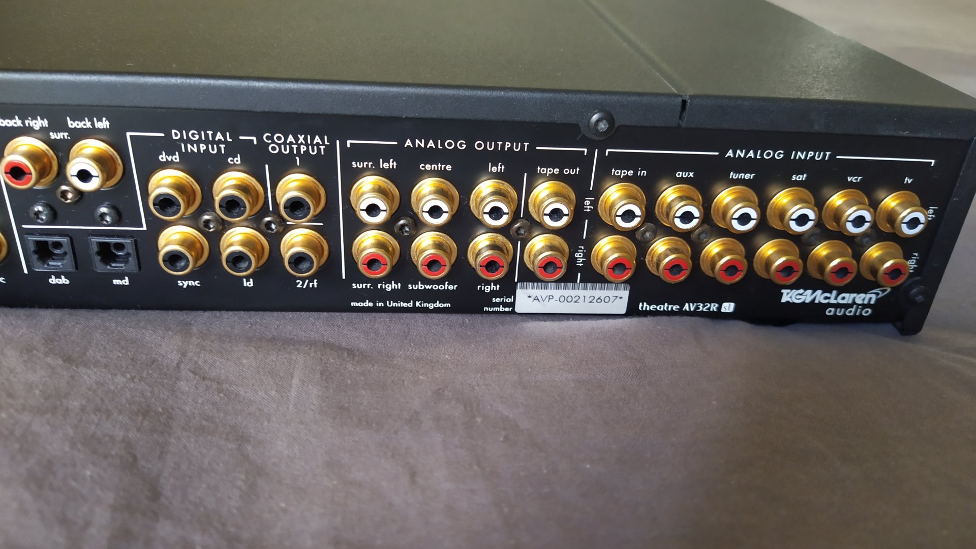

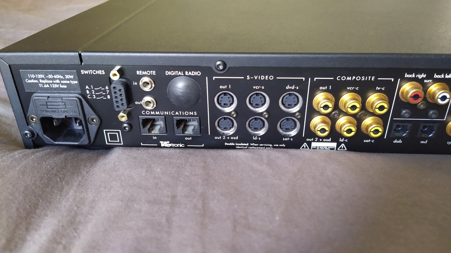

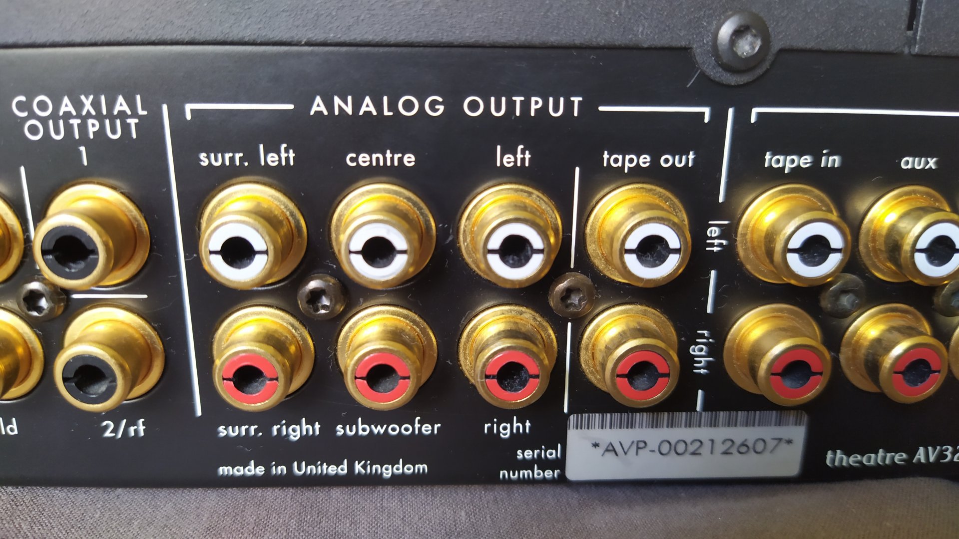

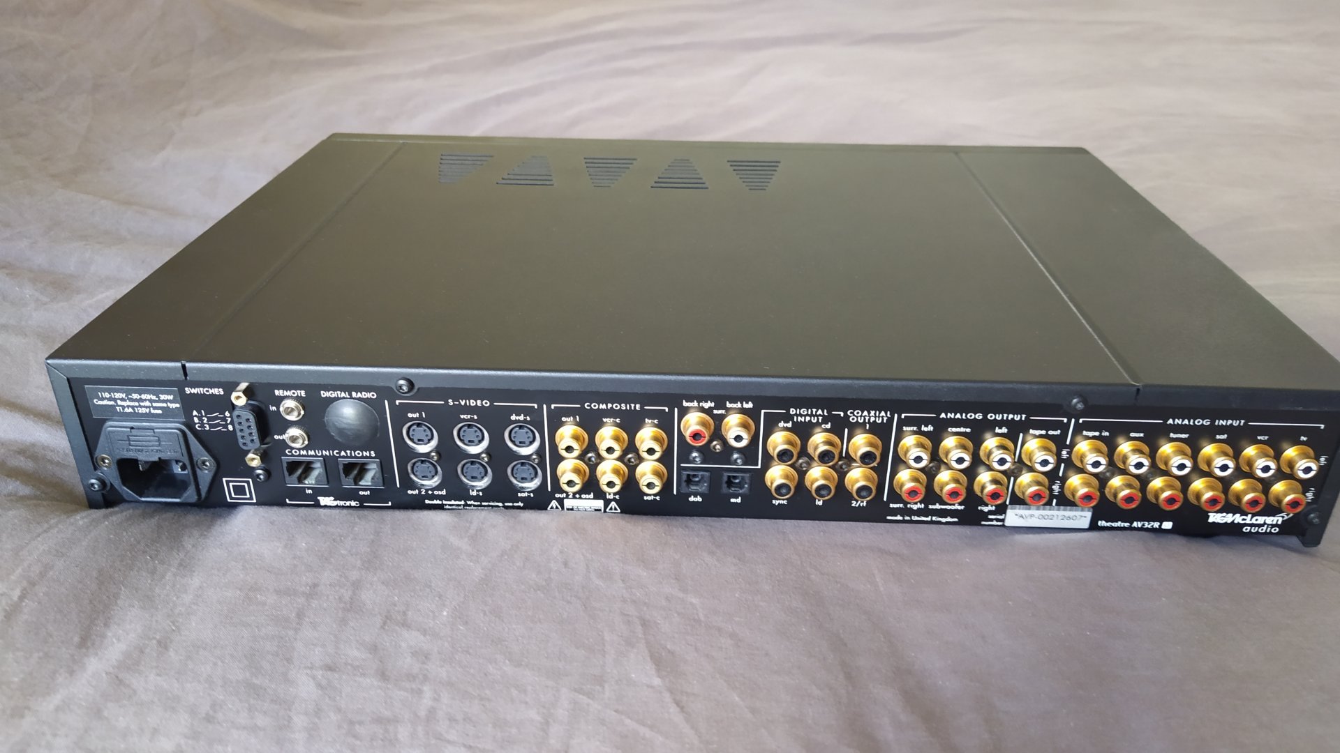

Ο προβληματισμός μου είναι εάν χρειαστεί και δεύτερο, πως θα γίνει η σύνδεσή του αφού ο προενισχυτής έχει μόνο μία έξοδο για σάμπ(θα βάλω φώτο για να δείτε τι έχει και τι δεν έχει σε εισόδους - εξόδους).
Επίσης έφτιαξα και ένα πρόχειρο σχέδιο με τον χώρο μου για να με βοηθήσετε στην σωστή επιλογή.
Εχω καταλήξει σε 3 μοντέλα :
1. SVS SB 1000
2. PRESONUS TEMPLOR T10
3. JL AUDIO DOMINION D110
Να σας πω ότι ακούω μουσική μόνο και δεν ενδιαφέρομαι για home cinema.

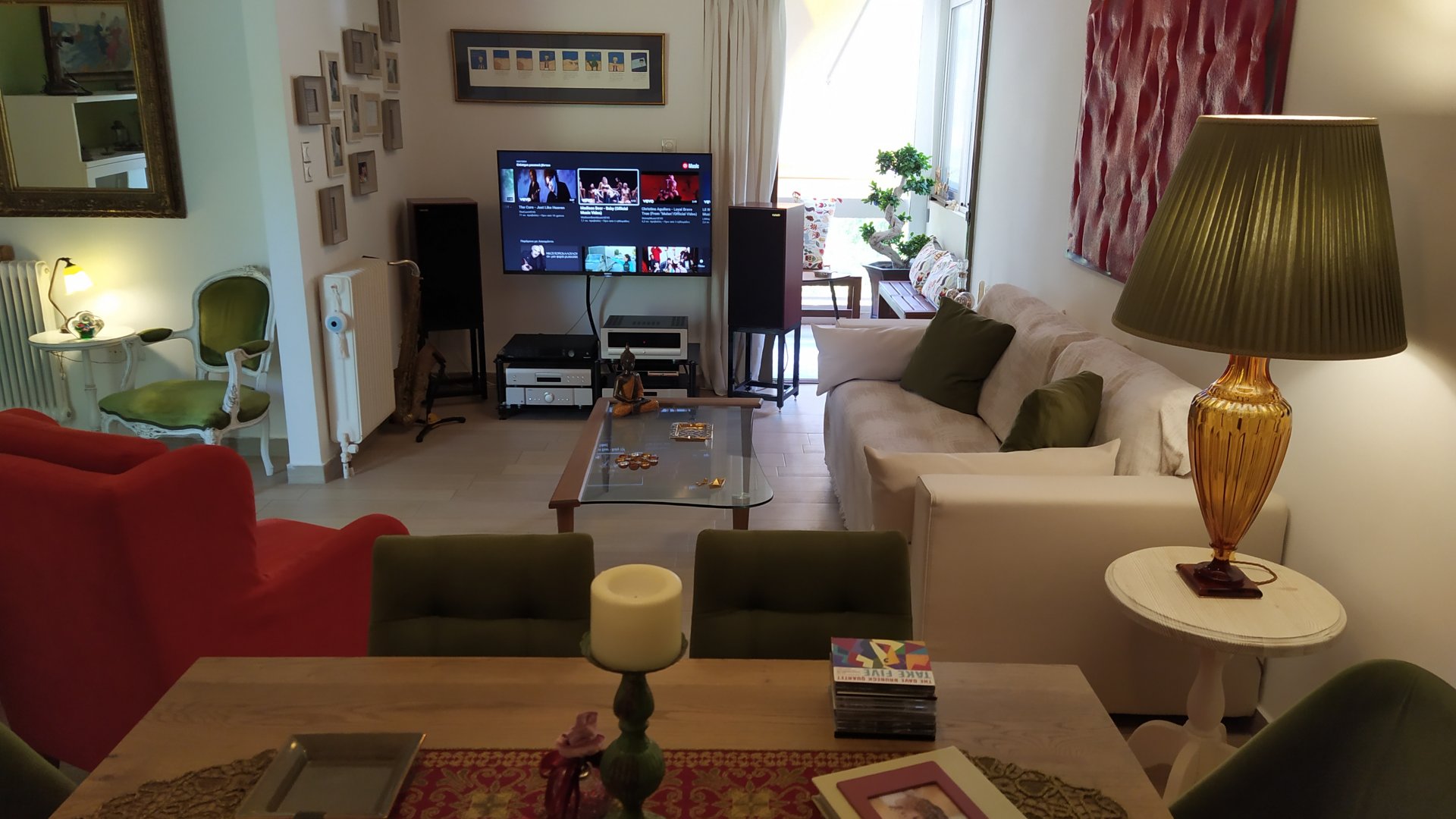

Αν βοηθήσει και κρίνεται σκόπιμο να βάλω και φώτος από τον χώρο.
Σας ευχαριστώ όλους προκαταβολικά όσοι
μπείτε στον κόπο να με βοηθήσετε και είναι ευπρόσδεκτες συμβουλές, παρατηρήσεις, διορθώσεις.
Φιλικά
Αχιλλέας.

Κατά τα άλλα,η αφιερωμένη στο sub έξοδος παρέχει φίλτρα κροσαρίσματος,βαθυπερατό για το sub και ακολούθως υψιπερατό για το σήμα που οδεύει στα κύρια ηχεία,ή όχι;
Επίσης,ποιες τιμές έχουν η τάση και η αντίσταση εξόδου σ'εκείνη;Γνωρίζοντας αυτό το στοιχείο,θα είχαμε μιαν ιδέα πόσο εφικτή θα ήταν η παράλληλη σύνδεση για περισσότερα του ενός sub με τη μεσολάβηση διακλαδωτή τύπου ΄΄Υ΄΄.

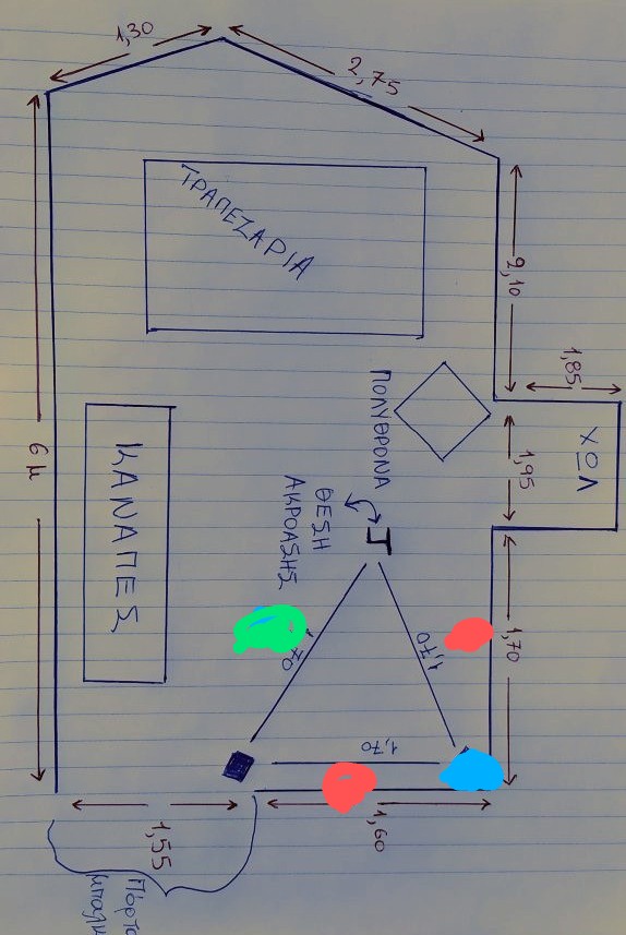

Στις κόκκινες θέσεις, βάζεις τους δορυφόρους. Και πιο "ανοιχτά", όσο μεγάλο τρίγωνο ακρόασης μπορεί να κάνει ο δορυφόρος.
Στη μπλε το σαμπ, στην πράσινη τη θέση ακρόασης.
Οι άλλες θέσεις που χρησιμοποιούνται τώρα, είναι λάθος.
Λόγω περιορισμών χώρου, πιθανή λύση είναι 5-6 τέτοια σαμπ, το ένα πάνω στο άλλο εκεί στη γωνία, να κάνουν αρεϊ, σε ντεϊζι τσέιν.

... απο tape out με rca σε sub1 μεσω lfe σε sub2 γινεται?!
Έστω ότι για δικούς σου λόγους δεν ήθελες υψιπερατό φίλτρο...Πώς θα ρυθμιζόταν όμως το volume για την εκπομπή από τα sub σε σχέση με τα κύρια ηχεία;
Ο ίδιος το έχω εκτελέσει χωρίς master volume σε κάποιο άλλο setup,μόνο που διέθετα sub με ηλεκτρονικό volume υπό κλίμακα ανά 0,5 dB ανάμεσα σε διαδοχικές θέσεις...

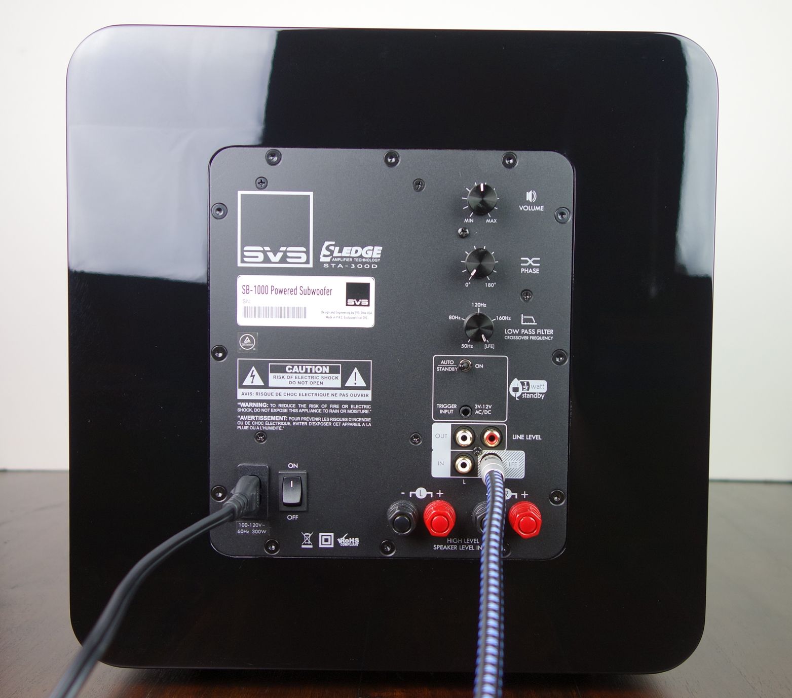

Υπόψιν ότι το ρυθμιστικό volume του SVS έχει κλίμακα με φιξαρισμένες θέσεις που αντιστοιχούν σε πιο χονδρικές διαβαθμίσεις από τις επιθυμητές για μια τέτοια εφαρμογή...Το δε ενσωματωμένο υψιπερατό φίλτρο στο SVS δεν είναι υψηλών αξιώσεων...
Μακάρι να μπορούσα...πρώτον θα κάνω άνω κάτω το σαλόνι και δεύτερον είναι το καλοριφέρ όπως θα δεις.
Επίσης δεν μπορώ ν ανοίξω άλλο το δεξί ηχείο γιατί θα κλείσω την μπαλκονόπορτα. Εβγαλα μια μέρα το μπαράκι που είναι δίπλα στο καναπέ και πηγα το ηχείο κοντά στον τοίχο κάνοντας πιο μεγάλο το τρίγωνο ακρόασης όπως μου πρότεινες κι εσύ. ΑΛΛΑΞΕ όλος ο ήχος.
Αλλά δυστυχώς δεν μπορώ να το έχω μπροστά στην πόρτα. Εκείνο που κάνω είναι να βγάζω το τραπέζι του σαλονιού και να βάζω την μπερζέρα για ν ακούω μουσικούλα. Με όλα τα προβλήματα του χώρου αν βάλω ένα σαμπ δίπλα στο αριστερό ηχείο εκεί που είναι το σαξόφωνο και μετά ένα δεύτερο αντίστοιχα μπροστά στο άλλο ηχείο, θα με καλύψει ή θα το κάνω χειρότερο?? Θα ρωτήσω και κάτι άλλο και καλυφθείτε αν είναι τούβλο μην το φάτε κατακούτελα!!! Μπορώ να βάλω πάνω στα σαμπ τα ηχεία με αντικραδασμικά ή σορμποθάνη ανάμεσα???
Δεν αναμένεται ν'αρκέσει γι αυτόν τον χώρο και τη συγκεκριμένη διαρρύθμιση μονάχα μια 10ιντση μονάδα sub...

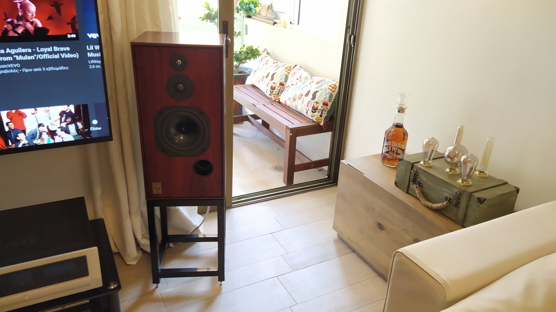

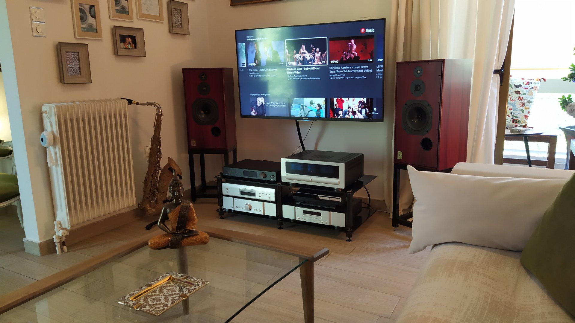

Εστειλα φώτος με τα ηχεία για την ερωτησή σου.
Τώρα αν περιμένεις να απαντήσω εγώ , ζήτω που καήκαμε !!!!!
58.169
143.663
Φίλε μου, το ηχείο μέσα στη γωνία είναι καταδικασμένο.
Οι πρώτες ανακλάσεις από τον πλαϊνό τοίχο, είναι καταστροφικές.
Το gain που παίρνει από τη γωνία, το καθιστά εντελώς διαφορετικό ηχείο από το απέναντι, δεν πρόκειται ποτέ να έχεις σωστό κεντρικό είδωλο.
Δεν θέλω να σε απογοητεύσω, αλλά δε μπορώ και να πω χαζά, δεν παίζει τέτοια τοποθέτηση. Αλήθεια.
Δεν είναι δυνατόν να κάτσω να κάνω πολλές διαφορετικές προτάσεις, έτσι χύμα στο κύμα και χωρίς να μπω να δω το χώρο, εκ πρώτης όψεως εμμένω στην πρόταση που έκανα, νομίζω πως είναι εφικτή, να πάει η τηλεόραση στη γωνία, πίσω από την τηλεόραση το/τα σαμπ, δεξιά και αριστερά τα ηχεία, κι ας είναι μπροστά στο καλοριφέρ.
Με λίγο διαφοροποίηση της υπόλοιπης διαρρύθμισης, νομίζω πως είναι εφικτό σενάριο, αλλά και πάλι δεν έχω μπει εκεί μέσα να δω τι ακριβώς παίζει, εσύ ξέρεις καλύτερα.
Φυσικά τα ηχεία μπορούν να κάτσουν πάνω στα σαμπ, με απλά λαστιχένια ποδαράκια, 3 σε κάθε ηχείο.
Ωστόσο, τα δύο σαμπ στις δύο αυτές θέσεις, είναι καταδικασμένα να παίζουν τόσο μα τόσο διαφορετικά, που θες πολύ δουλειά με κάνα ντιρακ να τα φέρεις κάπως.
