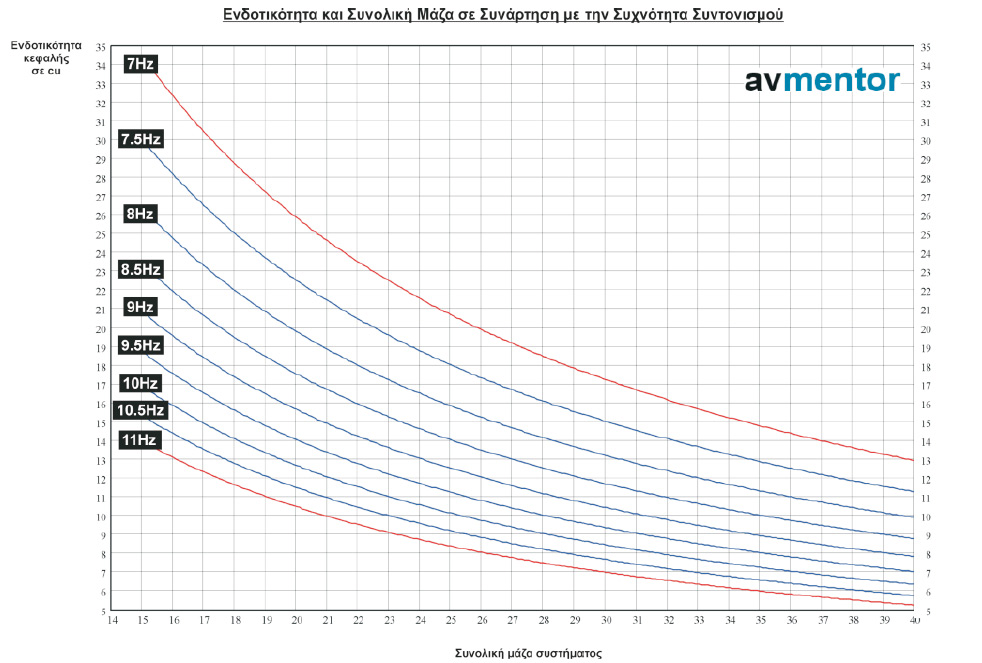

Ναι, ΟΚ, το ένα στοιχείο της "εξίσωσης" το βρήκες, τώρα πρέπει να βρεις το βάρος κάθε κεφαλής. Τρόπο για να βρεις την ενδοτικότητα, έχεις;:)
Η ενδοτικότητα (εάν τα λέω καλά) είναι ο βαθμός που ταιριάζει σε μηχανικό επίπεδο (μετρημένο σε kHz) ο υπάρχον βραχίωνας κι οι υποψήφιες κεφαλές. Υπάρχουν σχετικοί πίνακες/μετρητικές εφαρμογές στο διαδίκτυο.

Λοιπόν, πάμε πάλι, 20 gr με 15 ενδοτικότητα μας βγαίνει κάπου στα 9,5Hz. Και πάλι καλά. Ιδανικό θεωρούμε τιμές κοντά στα 10Hz.
Υ.Γ. Δες τον πίνακα και τα links που βαλαμε νωρίτερα. Αν τα κατανοήσεις θα σε βοηθήσει να το βρίσκεις πολύ εύκολα στο μέλλον.

Λοιπόν, έχουμε και λέμε:
9+11=20. 20x15=300. 300=17.3205. 159/17.3205=9.1798.
Άρα η ακριβής θεωρητική συχνότητα συντονισμού θα είναι 9.18 Hz.
