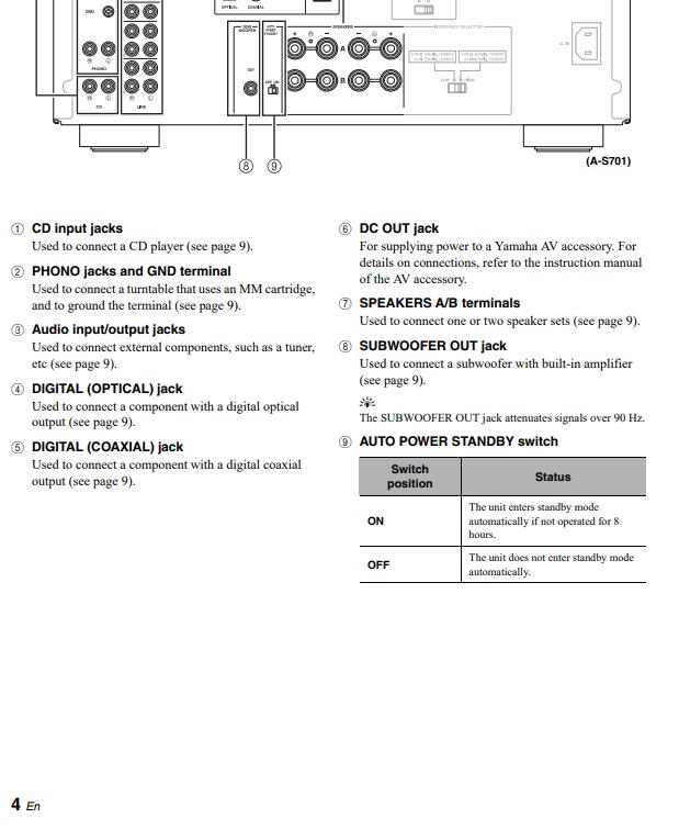

Το φίλτρο που κοβει τις συχνότητες ρυθμίζεται απο καποιο "κουμπι" πανω στον ενισχυτή ή αυτοματα ο ενισχυτής στέλνει σήμα κατω των 90Hz στο sub; Γιατί δεν βλεπω καποιο τρόπο να γινει χειροκίνητα αρα λογικα θα γινεται αυτοματα η αποκοπή

αυτόματα......κοίτα το 8 στην παρακάτω σελίδα
