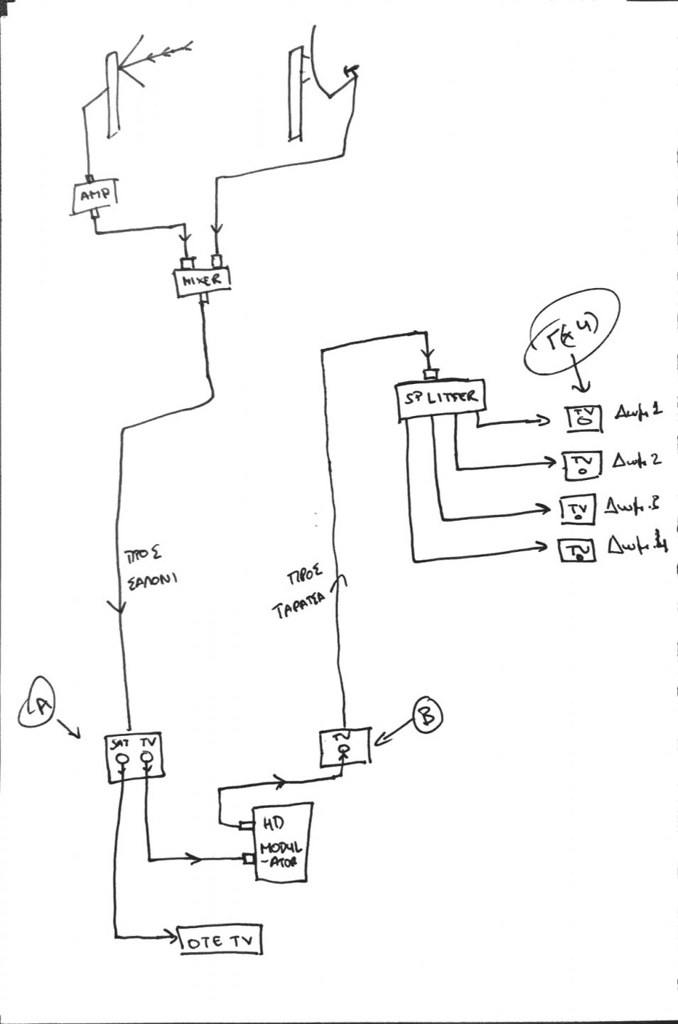

Βοηθάω έναν φίλο σε μια εγκατάσταση στο διαμέρισμα που χτίζε και ήθελα τη βοήθεια σας.
Ένα πρόχειρο σχεδιάγραμμα της εγκατάστασης φαίνεται στο συνημμένο αρχείο.
Σε κάθε πρίζα του σπιτιού κατεβαίνει ξεχωριστό καλώδιο από την ταράτσα και καταλήγουν όλα σε ένα ντουλάπι όπου θα γίνουν οι διακλαδώσεις.
Στο σαλόνι κατεβαίνουν δύο καλώδια.
Το ένα θα είναι μίκτης επιγείου ψηφιακού σήματος και δορυφορικού (ote tv).
Το δεύτερο καλώδιο θα χρησιμοποιηθεί για να επιστρέψει σήμα στην ταράτσα από ένα hd modulator (edision) για να βλέπει το επιλεγμένο κανάλι ote tv και στα άλλα δωμάτια.
Η ερωτήσεις είναι οι εξής:
1. Συνδέω κατευθείαν τον αποκωδικοποιητή στο sat και την είσοδο του edision στο tv ή χρειάζεται επιπλέον εξοπλισμός.
2. Οι πρίζες που έχουν επιλέξει βγαίνουν σε 3 εκδοχές: ΑΠΛΗ-ΑΣΤΕΡΑ / ΤΕΡΜΑΤΙΚΗ / ΔΙΕΛΕΥΣΕΩΣ
Τι πρέπει να επιλέξουμε για τα Α, Β & Γ? Λογικά όλες πρέπει να είναι απλές-αστέρα?
3. Υπάρχει κάποιος περιορισμός για την πρίζα Β η οποία θα επιστρέφει το σήμα αντί να το διανέμει?
Ευχαριστώ πολύ προκαταβολικά για την βοήθεια και το χρόνο σας.
