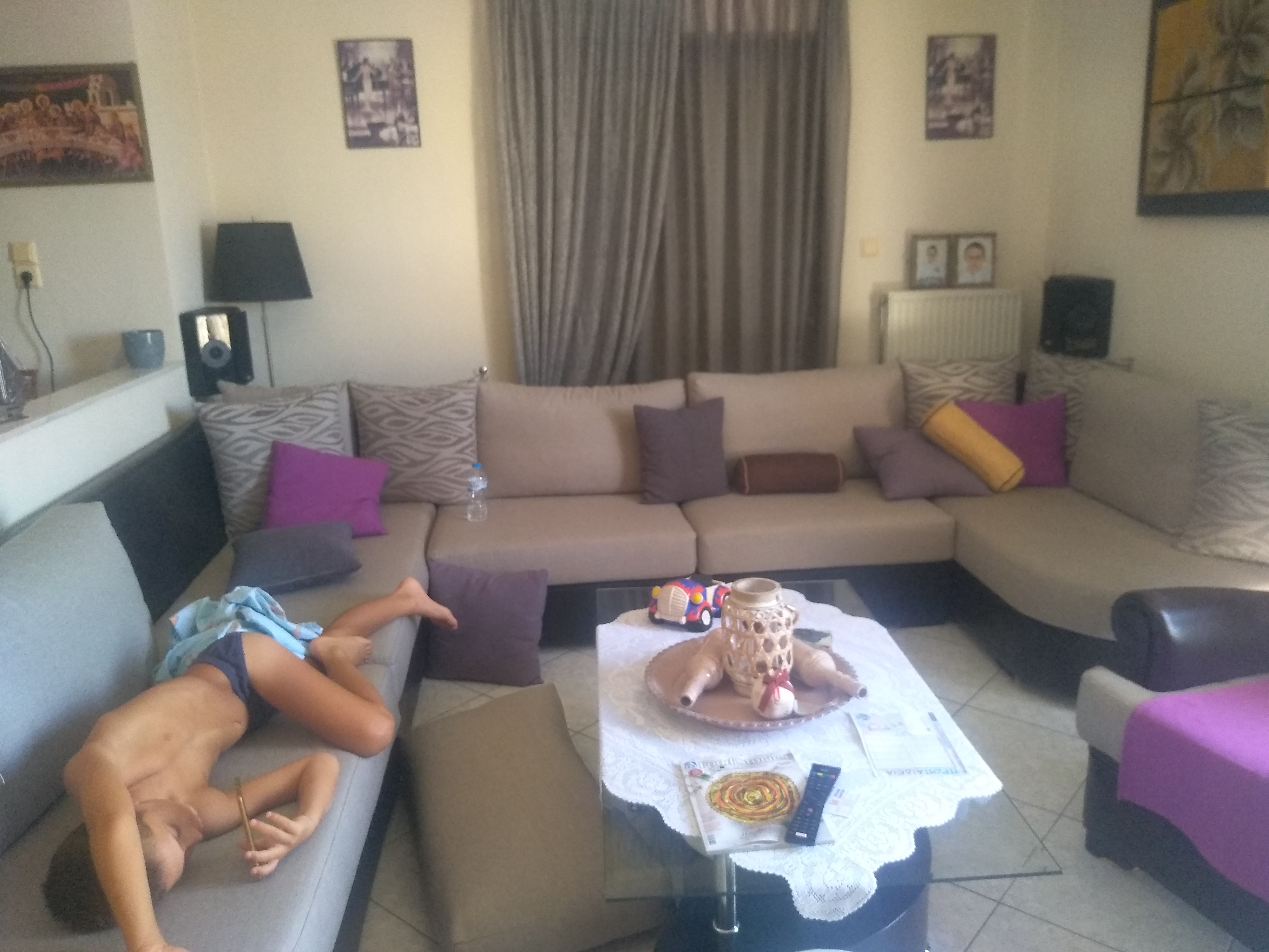

Σκοπεύω να πάρω και μία οθόνη προβολής δέν ξέρω όμως πόσες ίντσες γιατί απο την μία πλευρά είναι το τζάκι και απο την άλλη ο διάδρομος ...... θα σας πώ αποστάσεις για να βοηθήσετε.

2. η ηλεκτρική οθόνη το ανώτερο που μπορεί να είναι 2.00μ χ 1.70μ .
τι σημαίνει αυτό ? μιλάμε απο άκρη σε άκρη του σαλονιού και απο τον πάνω τοίχο μέχρι τα ηχεία !!!!
Η απόσταση θέασης είναι μεγάλη το σαλόνι είναι μακρόστενο περίπου στα 5 μέτρα, βέβαια έχω και δύο φωτιστικά στο σαλόνι που ελπίζω να μήν δημιουργήσουν θέμα.

2) Αν οι διαστάσεις που έδωσες είναι απ την πλευρά του τζακιού μέχρι το δεξί ηχείο, οριακά θα πας σε 90" (ίντζες).

Μέχρι και 5.5 μετ και λίγο πιο δεξιά απο τα φωτιστικά του σαλονιού.
Σε οθόνη καταλήξαμε 100" .... αυτή χωράει οριακά .

Τελικά ο συνονόματος έχει απόλυτο δίκιο γιατί εγώ δεν υπολόγιζα και τον μηχανισμό της οθόνης .....πφφφφφφ
μιλάμε τελικά μέχρι 94" μέχρι 2.30 πλάτος το ανώτερο μαζί με τον μηχανισμό .
