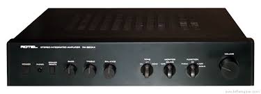

Πρόκειται για τον Rotel Ra-820 ax τον οποίο έχω στο κυρίως σύστημα μου,τον πήρα μεταχειρισμένο φυσικά και έχω εκπλαγει καθώς το 2Χ30 που δηλώνει μου φαίνεται διπλάσιο και έχει ένα ''ήσυχο'' phono stage.
Στο προκείμενο τώρα, έχει έναν επιλογέα για tone σε τρεις θέσεις.Η μια είναι ''on'',η δεύτερη ''off'' οπου απομωνονεται το σήμα και έχεις καλύτερο ήχο σύμφωνα με τα γραφόμενα του manual και η τρίτη είναι ''mono'' στην οποία: At the mono position all the signals are output in mono and the tone controls are active.
Ενώ ακούω πικάπ εχω δοκιμάσει να το γυρίσω στο mono και δεν ακούω καμμιά διαφορά,ακόμα και σε μονοφωνικες ηχογραφήσεις.
Αναρωτιέμαι λοιπόν για τη χρησιμότητα αυτής της επιλογής τότε.Αν δεν κάνω λάθος ο ενισχυτής είναι του 1988-89.
Μήπως έχει να κάνει με τις τότε κεφαλές των πικάπ?
Για πείτε οι παλαιότεροι να μαθαίνουμε κι εμεις οι νεότεροι:)

- εκτός του πικάπ , σε άλλες πηγές δοκίμασες το mono switch ?
58.755
144.724
Είναι χρήσιμο να παίζει κάθε ηχείο όλες τις πληροφορίες από τα 2 κανάλια, αν έχεις 1 ηχείο σε κάθε δωμάτιο..
Στερεοφωνικός (stereo) και μονοφωνικός (mono) ήχος.
Στον στερεοφωνικό ήχο τα 2 κανάλια διαφέρουν μεταξύ τους, ενώ στον μονοφωνικό ήχο τα δύο κανάλια είναι ίδια.
Το κουμπί "mono" κάνει μονοφωνικό το στερεοφωνικό ήχο, και προφανώς δε κάνει τίποτα σε μονοφωνικές ηχογραφήσεις.
Αν δεν ακούς καμία απολύτως διαφορά με το κουμπί mono, 3 πράγματα μπορεί να συμβαίνουν:
1) χάλασε το κουμπί και δε γυρνάει σε μονοφωνικό
2) έχεις προβλήματα ακοής
3) όλοι σου οι δίσκοι είναι μονοφωνικοί
:p

Το βρήκα!Έβαλα του Sony Rollins-Go West σε cd.To σαξόφωνο παίζει από το ένα ηχείο ένω τα ντραμς από το άλλο.Μόλις το γυρνάω στο mono ακουγονται και τα τρια όργανα από τα δύο ηχεία.Οπότε είναι το πρώτο που είπε ο ear και φυσικά αυτό που είπες Σωκράτη για τις προβληματικές ηχογραφήσεις!
Από ηχητική ποιότητα δεν καταλαβαίνω διαφορά,ίσως πέφτει λίγο η ένταση όταν το γυρνάω στο mono.
A! επίσης όταν είναι στο mono τα ρυθμιστικά ενεργοποιούνται πάλι,γιατί στο off ακυρώνονται φυσικά.
