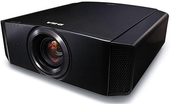

Να κάνω μια ερώτηση σχετικά με τον JVC που μου προτείνεις, εσύ όπως και άλλοι από ότι βλέπω.
Από τοίχο σε τοίχο είμαι 3,95m.
Δεδομένου λοιπόν ότι δεν θα κολλήσει εντελώς πίσω (και για τα καλώδια και για τον εξαερισμό του) αν βάλω 15-20 cm πχ περιθώριο + τα σχεδόν 50 του projector η λάμπα πλέον θα είναι στα περίπου 3,25-3,30 από το πανί... Το οποίο βάσει του Calculator του site της JVC (https://eu.jvc.com/specials/2017/d-s/) μου δείχνει ότι εντελώς οριακά, μπορώ να έχω οθόνη 110 ίντσες (16:9)... Κάπου τόσο υπολόγιζα ούτως ή αλλιώς αλλά είμαι και εντελώς στα όρια... Θα υπήρχε θέμα; Ή μήπως καλύτερα να έβλεπα κάτι σε πιο short throw?

Για τον Χ7900 χρειάζεσαι τιυλάχιστον 341 εκ. φακό-οθόνη σύμφωνα με αυτό:
