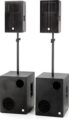

προσωπικά νομίζω πως 2 ηχεία με σαμπ από κάτω αρκούν. είναι μικρός ο χώρος, σιγά την δουλειά, μα για 50 τμ μιλάμε που έχουν άλλα 50 μπροστά τους, σιγά τα ωά θα έλεγα, δε χρειάζεται 4 ηχεία.
νομίζω πως και αυτή η λύση (φουλ ενεργών) σου φτάνει και σου περισσεύει:
http://www.thomann.de/gr/the_box_ta_power_bundle.htm
αν θες να φέρεις το κοστολόγιό σου στα όριά του, δες κι αυτές τις δυό λύσεις (φουλ ενεργών πάντα):
http://www.thomann.de/gr/yamaha_msr_power_bundle.htm
http://www.thomann.de/gr/rcf_art_310_sub705_as_bundle.htm
οι καλωδιώσεις με 2 φουλ ενεργές "κολώνες" είναι πολύ απλή και θα σε βολέψει.
τα βάζεις μέσα στο χώρο, τέρμα πίσω, στις 2 πίσω γωνίες, και θα ακούγεται μέχρι 200 μέτρα μέσα στη θάλασσα!
Αν θες, εκεί πίσω στον ντι-τζέι, βάλε και 2 μικρά ηχειάκια, έτσι, για να χαίρεται ο ντι-τζεης και τα γκομενάκια που θα κάθονται κει δίπλα...

φιλαράκο, τα πράγματα είναι απλά. αν πας σε αυτή τη λύση:
που κοστίζει 1466 ευρώπουλα, έχεις την "άνεση" να είσαι εντός "budget" αν χρειαστεί να πάρεις κι άλλους 2 δορυφόρους (333 ευρώ έκαστος, και άλλα 4 να πάρεις, πάλι εντός μπάτζετ είσαι!). Άσε που δε θα χρειαστεί, αλλά λέμε τώρα.
το σαμπ αυτό και γω το άκουσα, κι όντως μπουμπουνάει καλά.
τους εν λόγω δορυφόρους δε τους έχω δει ποτέ μπροστά μου, ας πει κάποιος που τους ξέρει.
πάντως, τα 120 db είναι υπεραρκετά, μη το συζητάς καν...
