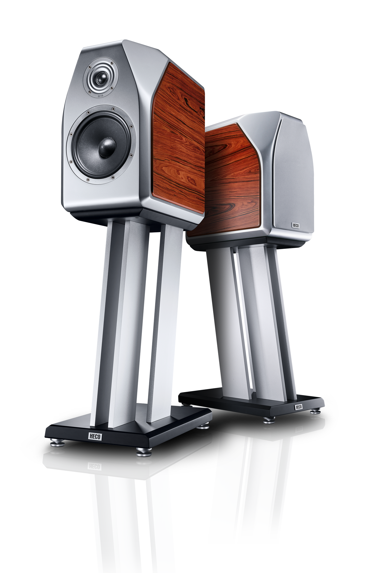

Με ενισχυτη τον yamaha r-n2000a ενα cd player yamaha και ενα πικαπ παμε για αλλαγη ηχειων
Παραμετρος: ΔΕΝ ΘΑ ΒΑΛΩ SUB ποτε:smg:
Παραθετω 3-4-5 που εχω ξεχωρισει

Δε χρειάζεται να ακούσεις το Heco σε χώρο 25+ τ.μ. για να συμπεράνεις πως δεν τραβάει και πρέπει να αποκλειστεί.
