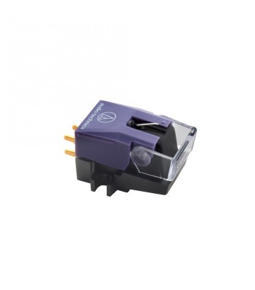

η audio technica ή ortofon. Στο 500αρικό μην ασχοληθείς με mc (μη σου πω να μην ασχοληθείς καθόλου). Οι εμπειρίες μου είναι από κεφαλές 250 έως 1500 ευρω και είναι μπόλικες. Η επιλογή μου είναι οι σειρές της ortofon. Με μία ortofon black (*αν θες την κορυφαία της mm σειράς της) έκλεισες.

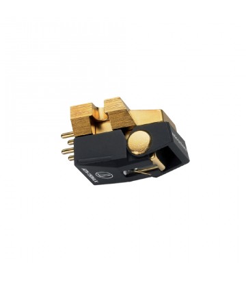

Υπαρχει και μια AT-150 Sa περιπου στα 400 ευρω.Θυμιζει λιγο μια νεα εκδοση της παλιας AT-15 Sla.

Δηλαδη με λιγα λογια στα χρηματα αυτα το συμπερασμα απο τις εμπειριες σας ειναι να μην ασχοληθω με mc αλλα μονο με mm απο αυτα που εχω ακουσει και εγω η audio tecnika και η ortophon ειναι καλες επιλογες, το πικ απ μαλλον θα ειναι το project 9.2

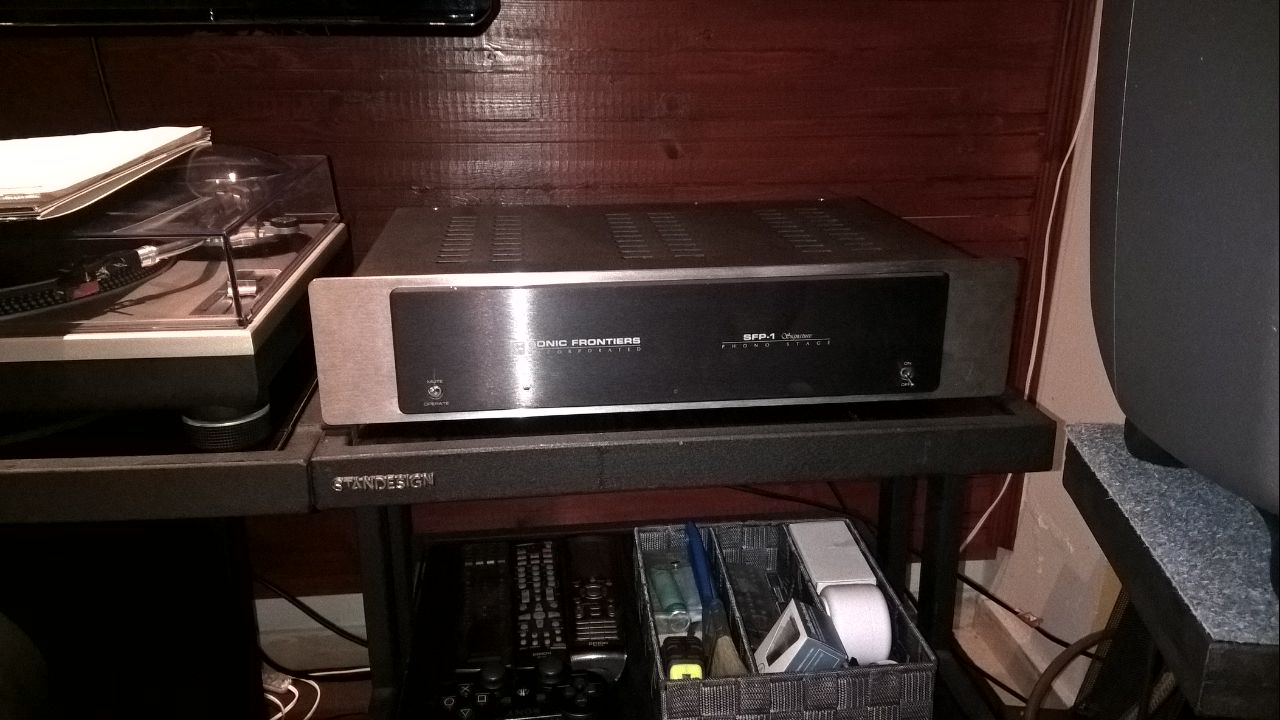

Το φονο το πηρα τωρα, δε το εχω ψαξει καλα, αυτο που ειδα ειναι οτι θελει ψαξιμο ειναι ψιλο diy η κατασκευη του. αν θελεις δηλ να αλλαξεις τις ρυθμισεις του ανοιγεις καπακι, κολας και ξεκολας αντιστασεις. ακομα και μεταβαση απο mm σε mc γινεται με μικρομετρικους διακοπτες μεσα. Ενα γρηγορο τεστ που εκανα συγκρινοντας το με ενα φονο της ταξης του πεντακοσαρικου η διαφορα ηταν τεραστια, και τα σχολια που διαβασα πολυ καλα, το συγκρινανε με krell reference ,vat, και καποι αλλα πανακριβα μηχανακια. Πιστευω να εκανα καλη επιλογη
