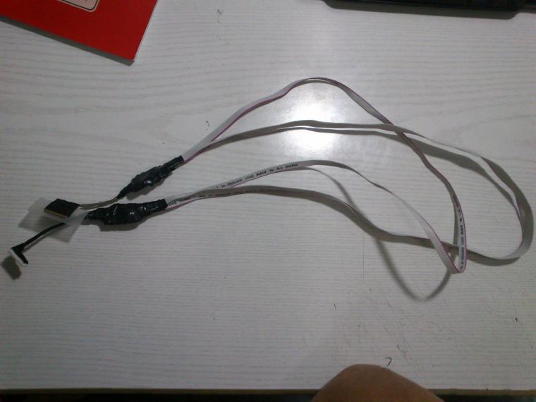

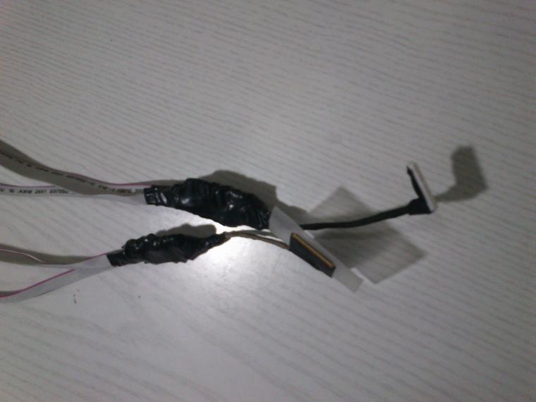

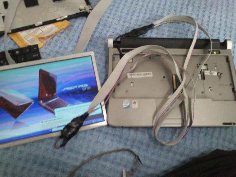

Γεια σας εχω ενα acer aspire one λαπτοπ και θελω να του επιμηκυνω το καλωδιο της οθονης τελος παντον με τα πολλα το κατεφερα αλλα εχω ενα μεγαλο προβλημα.
στην τρητη εικονα φενετε το παλιο καλωδιο και στην τελευτεα αφου επιμηκυνα ενα καινουριο που πηρα.
Το προβλημα μου τωρα οπως βλεπετε και στης εικονεσ ειναι οτι μου βγαζει κατι εντονα κοκκινεσ γραμμεσ στην οθονη.Αυτο αρχισε να συμβενει οταν επιχειρισα να επιμηκινω το παλιο καλωδιο οπου μου εβγαζε παλι τετοιες γραμμεσ αλλα πολυ ποιο λιγο
ξερει κανει τι μπορω να κανω η τη φταιει και μ βγαζει αυτεσ τησ γραμμεσ?

Για να καταλάβω, έκοψες το καλώδιο και το μεγάλωσες κολλώντας το με κολλητήρι;
3
Απάντηση: Επιμηκυνση καλωδιου οθονης απο acer aspire one HELPPPP
ναι

Δεν υπάρχει μακρύτερο έτοιμο καλώδιο;
Y
Yiannis_B
.....η καλωδιοταινία που έβαλες για προέκταση δεν είναι και το καταλληλότερο καλώδιο...
....δοκίμασε κάποιο καλώδιο που τουλάχιστον να μοιάζει γεωμετρικά με το αρχικό, το οποίο κατά πάσα πιθανότητα έχει εξωτερική θωράκιση και ίσως επιμέρους εσωτερικές θωρακίσεις...
...Φρόντισε και για την συνέχεια της θωράκισης στα σημεία της ένωσης..

Σίγουρα έχεις παρεμβολές ή ανακλάσεις από την κατασκευή της προέκτασης. Δοκίμασε αυτά που λέει ο Γιάννης.
