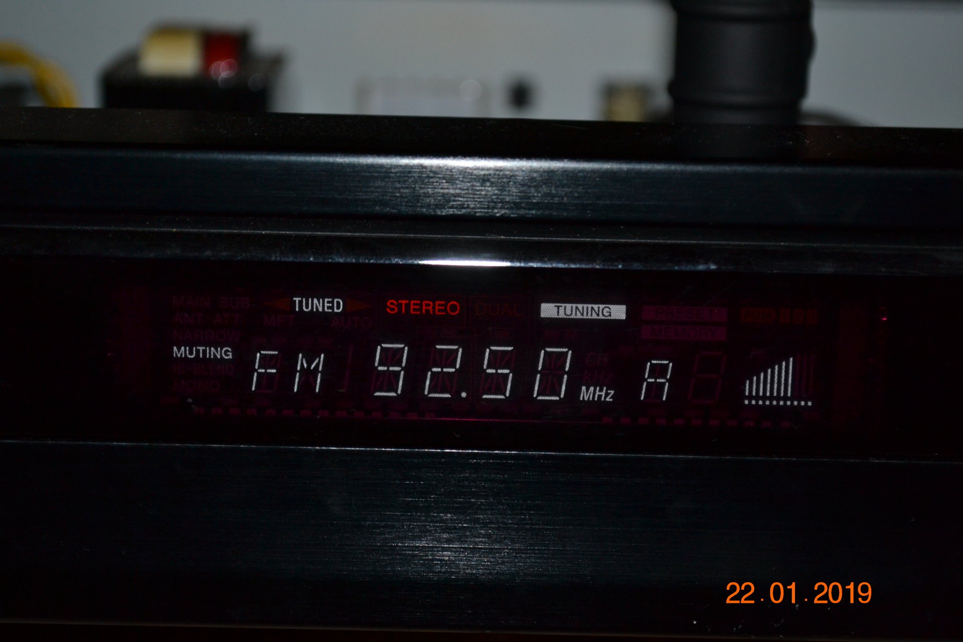

Καλησπέρα!
Έχω στην κατοχή μου εδώ και πάααααρα πολλά χρόνια ένα sony tuner sts 211.
Όπως ίσως έχει τύχει να παρατηρήσετε, ένα από τα πλέον κλασικά προβλήματα που παρουσιάζουν οι ψηφιακοί δέκτες της Sony είναι ξαφνικά και απροειδοποίητα να μην lockάρουν σε stereo mode και το ράδιο να βρίσκεται πλέον σε μια αέναη αναζήτηση σταθμών όταν είναι σε αναζήτηση auto. Επίσης, και σε manual mode άπαξ και δεν γυρίσετε σε mono τον δέκτη εκείνος προφανώς δεν βγάζει άχνα.
Είχα πάει σε διάφορα μαγαζιά στο παρελθόν δεξιά και αριστερά προκειμένου να ρωτήσω τι παίζει μπας και.. αλλά δεν χρειάζεται να σας πω τι είχα ακούσει (lol) οπότε και έπαψα χρόοοονια πριν να ασχολούμαι.
Με αφορμή ένα ραδιάκι που έχουμε στο ασανσέρ, το οποίο τσουλάει διαρκώς και μας τα έχει κάνει τόσα(!) αποφάσισα να δω αν μπορώ να βγάλω άκρη μόνος μου αναζητώντας λύση που αλλού; Στο net.
Παντού διάβαζα για το πρόβλημα αλλά όχι για την λύση ώσπου έπεσα πάνω σε ένα Πολωνικό forum και άρχισα τις μεταφράσεις. (πολύ γέλιο η μετάφραση κάποιες φορές) Κάποιος κύριος εκεί λοιπόν είχε κατορθώσει να βγάλει άκρη και εξηγούσε. Τι είχαμε τι χάσαμε σκέφτηκα και πριν προλάβω να τελειώσω την σκέψη μου το tuner ήταν επισκευασμένο!
Γμτ, τόσα χρόνια για κάτι που χρειάστηκε μερικές βίδες να λυθούν και εργασία περίπου 10 δευτερολέπτων;

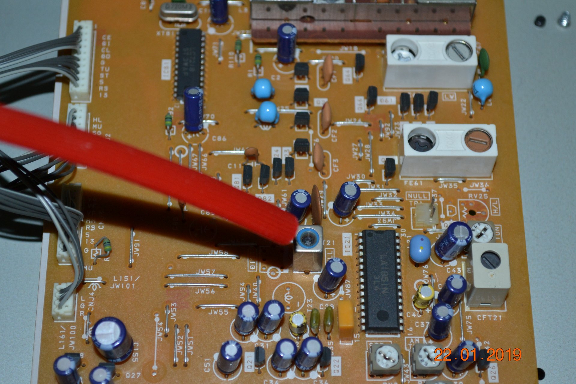

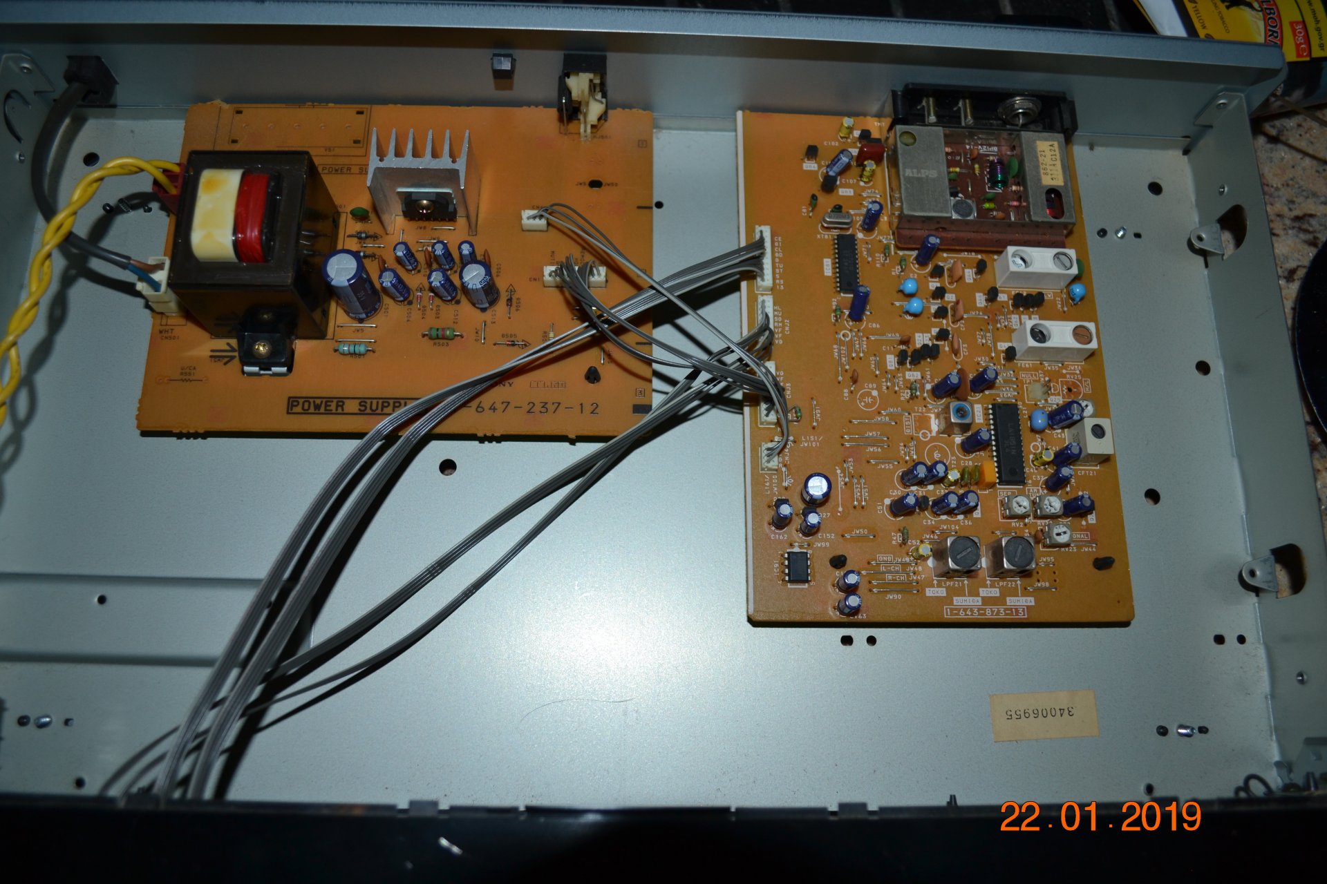

Σε περίπτωση που σας συμβαίνει κάτι ανάλογο (έχω διαβάσει και εδώ μέσα για ανάλογο πρόβλημα σε ίδιο ραδιόφωνο) παραθέτω φωτό από την λύση του προβλήματος. Να με συμπαθάτε αλλά δεν είμαι ηλεκτρονικός και δεν ξέρω να σας πω πως λέγεται το συγκεκριμένο εξάρτημα, οπότε θα το ονομάσω απλά τρίμερ. Ένα τρίμερ που μόλις το κουνήσεις ελάχιστα τα πάντα έρχονται στα ίσια τους!
Καλές ακροάσεις!!
