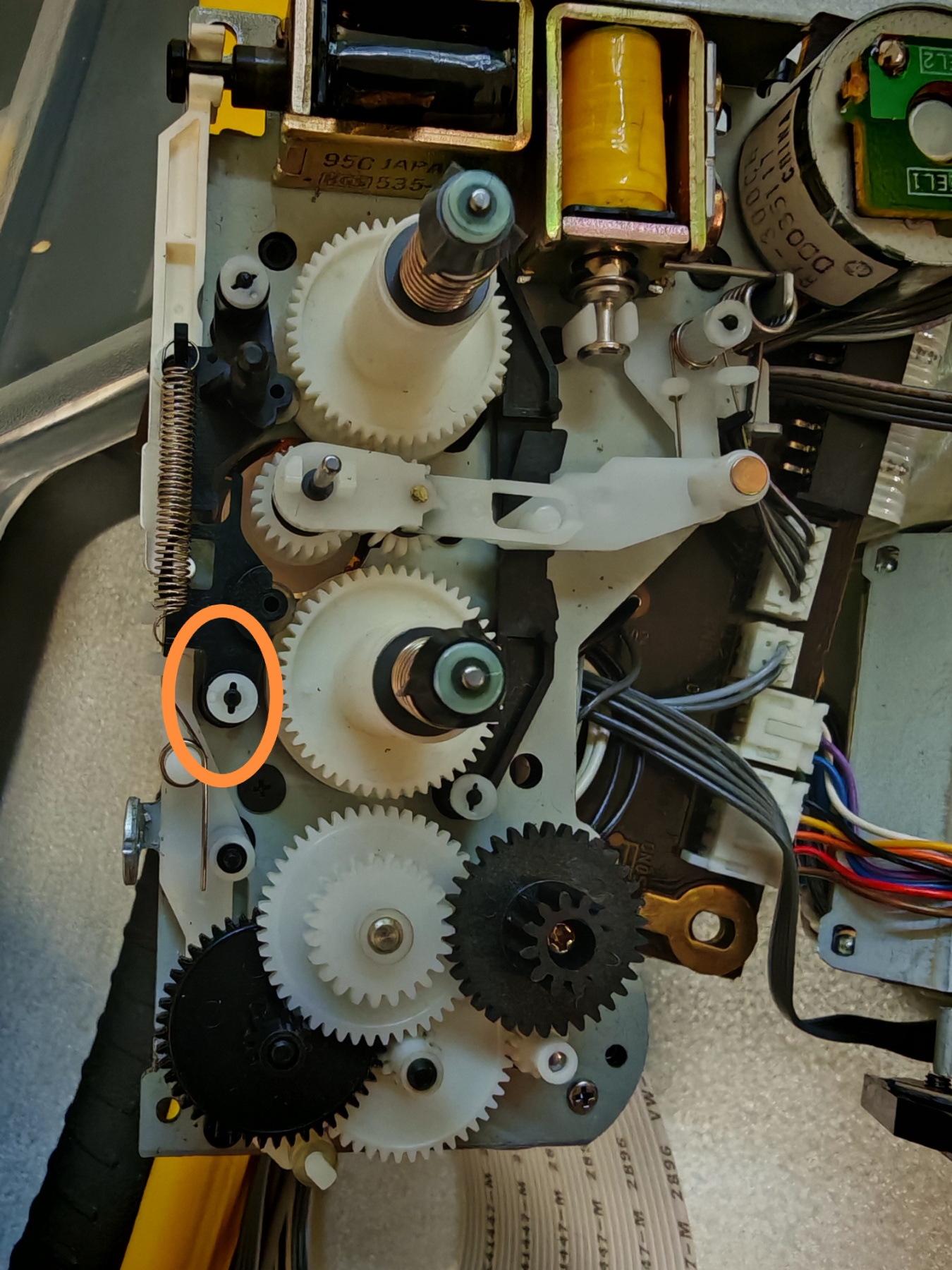

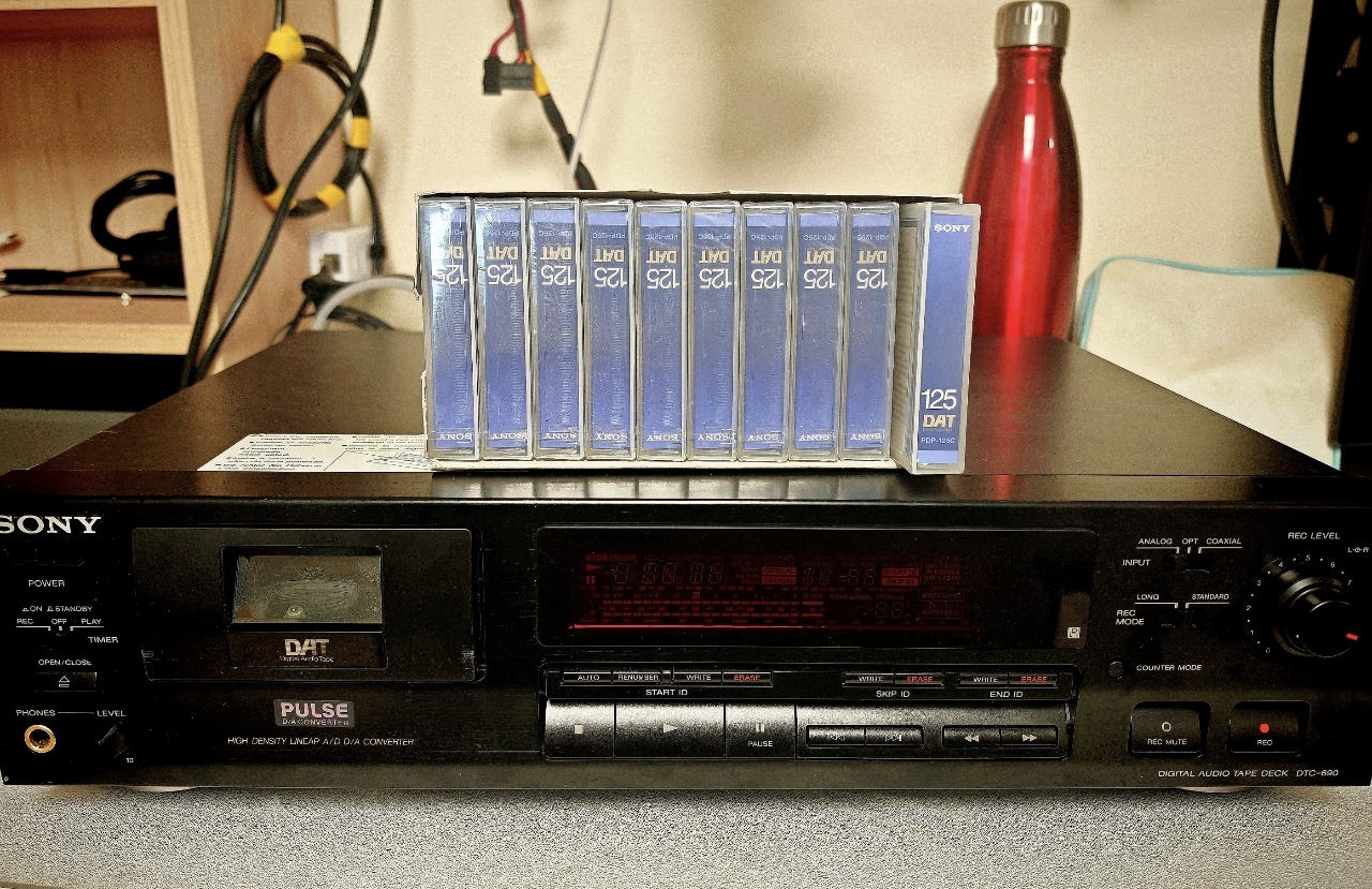

Το πήρα με μια κολλημένη κασέτα μέσα στο κουτί του σε κατάσταση βιτρίνας.
Δεν έκανε καμία λειτουργία αρχικά και κατάφερα να δουλέψει η φόρτωση της κασέτας και να κάνει αναπαραγωγή/εγγραφή στο long play.
Βρήκα ένα λαμάκι χύμα μέσα που φαίνεται από το service manual να κάνει την αλλαγή σε long/standard play μάλλον για αυτό πηγαίνει το pinch roller μόνο στην πρώτη θέση.
Το fast forward και rewind δουλεύει οπότε θέλει αλλά το πιο σημαντικό θέμα που είδα είναι πως φεύγει κάποιες στιγμές η ταινία από τη θέση της χωρίς προφανή λόγο και κάποιες φορές στο eject δεν ολοκληρώνει την κίνηση προς τα πίσω για ένα χιλιοστό ο μηχανισμός που τεντώνει την ταινία στην κεφαλή με αποτέλεσμα να κρατάει την ταινία μέσα στο eject!
Γνωρίζουμε κάποιον υπεύθυνο άνθρωπο που μπορεί να αναλάβει την επισκευή χωρίς να το φέρει σε χειρότερη κατάσταση από ότι θα το παραλάβει?
