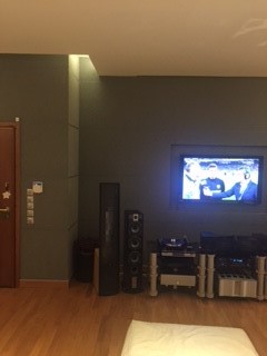

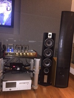

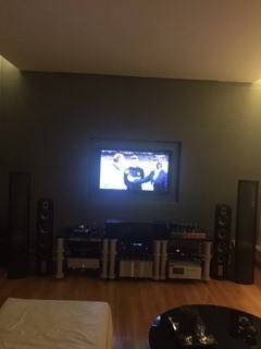

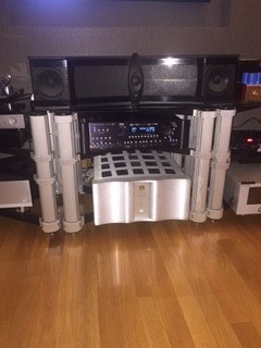

Καλησπερα στο ΑVSITE. Σημερα θα καταθεσω την δικια μου προσπαθεια που χτιζεται χρονια κ χρονια με αγαπη κ μερακι για το hi end oπως κ για την μουσικη κ τον κινηματογραφο .
Αποφασισα λοιπον να παντρεψω αναλογικο κ ψηφιακο σε ενα χωρο . Περιμενω την γνωμη σας κ τις αποψεις για καλυτερευση .

Πολυ καλον ηχο υποψιάζομαι
Πες μας λεπτομέρειες
Τα focal για home cinema τα m logan για μουσική?

Βασικα Δημητρη ειμαι σε φαση δοκιμων κ προς το παρον συμβαινει το αντιθετο ! Αφου τα λιωσουμε τα FOCAL θα γινει η αλλαγη κ θα αποφασισω .

Ωραίο σύστημα!
Πες μας λεπομέρεις για τα συνοδά,
Επίσης, τι σου αρέσει και τι θα ήθελες να παραπάνω από το σύστημά σου (η τι σου λείπει).

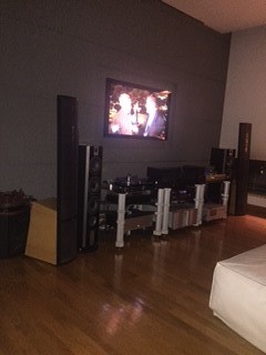

Εγώ γιατί υποψιάζομαι πολύ κακό ήχο; Η τοποθέτηση των ηχείων και ο χώρος δεν προδιαθέτουν για κάτι καλό. Ας μας πει και ο κάτοχος τι ακούει.

Αυτο με τον χωρο ειπαμε να το δειρουμε αλλα το χουμε σκοτωσει
Δηλαδη ας πουμε οτι εχει χαλια χωρο
Τοτε το ιδιο θα παίζουν τα martin logan με τα Χ αχρηστα ηχεια?
κι εμενα μου φανηκε λιγο "γυμνος" ο χωρος

Εμένα μου φάνηκε καλο το συστημα του
Καλα ηχεια καλα ενισχυτικά ;)
Τα ML παιδιά είναι αξεπέραστα . Τα Focal δεν είναι ότι καλύτερο έχω ακούσει απλώς η μουσικότητα του Jadis τα βοηθά αρκετά . Όσο για το αν είναι γυμνός ο χώρος θα απαντούσα κάθε άλλο ....... Η ποιότητα των ενισχυτικών δεν μπορεί να υποβαθμιστεί παρά πολύ κατά την προσωπική μου αντίληψη από τον χώρο .

Οχι, τα ML θα παιζουν χειροτερα απο τα Χ αχρηστα ηχεια.
Τα ηχεια, καλωδια, ενισχυτες δυστυχως δεν μπορουν να φτιαξουν ενα κακο χωρο ή μια κακη τοποθετηση. Οσο και αν κοστιζουν.
Απ οτι βλεπω, περα απο τη γυμνια του χωρου, το μεγαλυτερο προβλημα του ειναι η ασυμμετρη τοποθετηση των ηχειων σε σχεση με το χωρο. Αριστερα της πορτας τι υπαρχει;

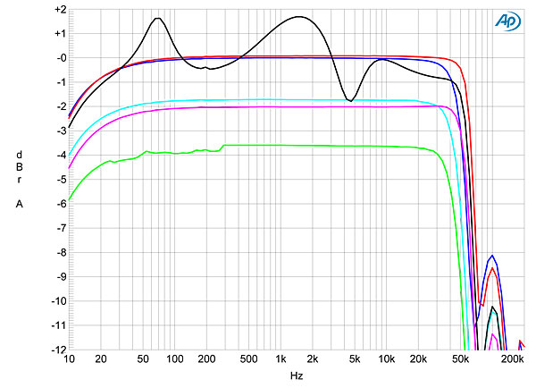

Ας δούμε λοιπόν τι ακούει ο φίλος μας duckemon01 και γιατί...
Για την συμπεριφορά του ενισχυτή του, Jadis reference, μπορείτε να διαβάσετε εδώ...
https://www.stereophile.com/content/jadis-orchestra-reference-mkii-integrated-amplifier-measurements
Θα επικεντρωθώ σε ένα σημείο:
The output impedance was very high, at 3 ohms across the audioband, which means that with our standard simulated loudspeaker, the variations in response due to the interaction between the output impedance and that of the speaker reach an audible ±1.8dB (fig.1, gray trace).
Η μαύρη καμπύλη είναι η απόκριση του ενισχυτή με ένα κλασικής συμπεριφοράς, όσων αφορά την αντίσταση, ηχείο!!!!!!!

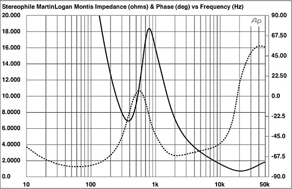

Ας δούμε τώρα το ηχείο του ML...
Το πως συμπεριφέρεται σαν φορτίο η μεμβράνη αυτών των ηχείων πιστεύω πως είναι γνωστό.
Έχουμε λοιπόν 0,55 Ωμ στους 20 KHz αλλά η πτώση έχει ήδη ξεκινήσει από τους 8 KHz με τιμή εκεί 2 Ωμ.
Αυτά συνδυάστε τα με την έξοδο του ενισχυτή, που είναι 3 Ωμ!!!!!!!!!
Με δυο λόγια ανυπαρξία, στην πράξη, στάθμης στην υψηλή περιοχή.
Για αυτό βέβαια, έχουν προνοήσει οι <<φίλοι μας>> οι δοκιμαστές ηχητικών συσκευών...
Προκειμένου να μην κακοκαρδίσουν τους αντιπροσώπους τέτοιων συσκευών, εδώ και χρόνια, έχουν φροντίζει ότι δεν έχει υψηλές συχνότητες, δυναμικά και λεπτομέρεια να το βαπτίσουν <<Μουσικότητα>> και έτσι όλα καλά!

Ευτυχώς φίλτατε Petermeni η ψυχή όλων των συστημάτων μας είναι η μουσική . Έτσι λοιπόν μιλώντας πλέον για συναισθήματα κ όχι για διαγράμματα εγώ ακούω όμορφη μουσική που μου γεννά όμορφα συναισθήματα κ δεν διαβάζω κανένα διάγραμμα γιατί πολύ απλά βαριέμαι να σπατάλησω τον πολύτιμο ελεύθερο χρόνο μου σε αυτά . Επίσης το "άσε με να κάνω λάθος " είναι από τα αγαπημένα μου κομμάτια . Ευχαριστώ πολύ για την άψογη τεχνική ανάλυση παρόλα αυτά αν κ μου είναι παντελώς άχρηστη .

Το "άσε με να κάνω λάθος" έρχεται σε αντίθεση με τον "πολύτιμο ελεύθερο χρόνο". Έχεις σπαταλήσει πολλά χρήματα (= χρόνο + κόπο) για κάτι που είναι......λάθος (χωρίς εισαγωγικά).

Βρε παιδια, χαλαρωστε, και μη τον πιανετε απ το λαιμο τον ανθρωπο...
Ας ακουγαμε λιγο να βγαζαμε συμπερασματα μετα, λεω...ισως..
Και πανω απ ολα , το χομπυ μας ειναι μια απολαυση, και αφου το απολαμβανουμε και μας γεμιζει, ολα τ αλλα ερχονται δευτερα!
Chill out dears....
