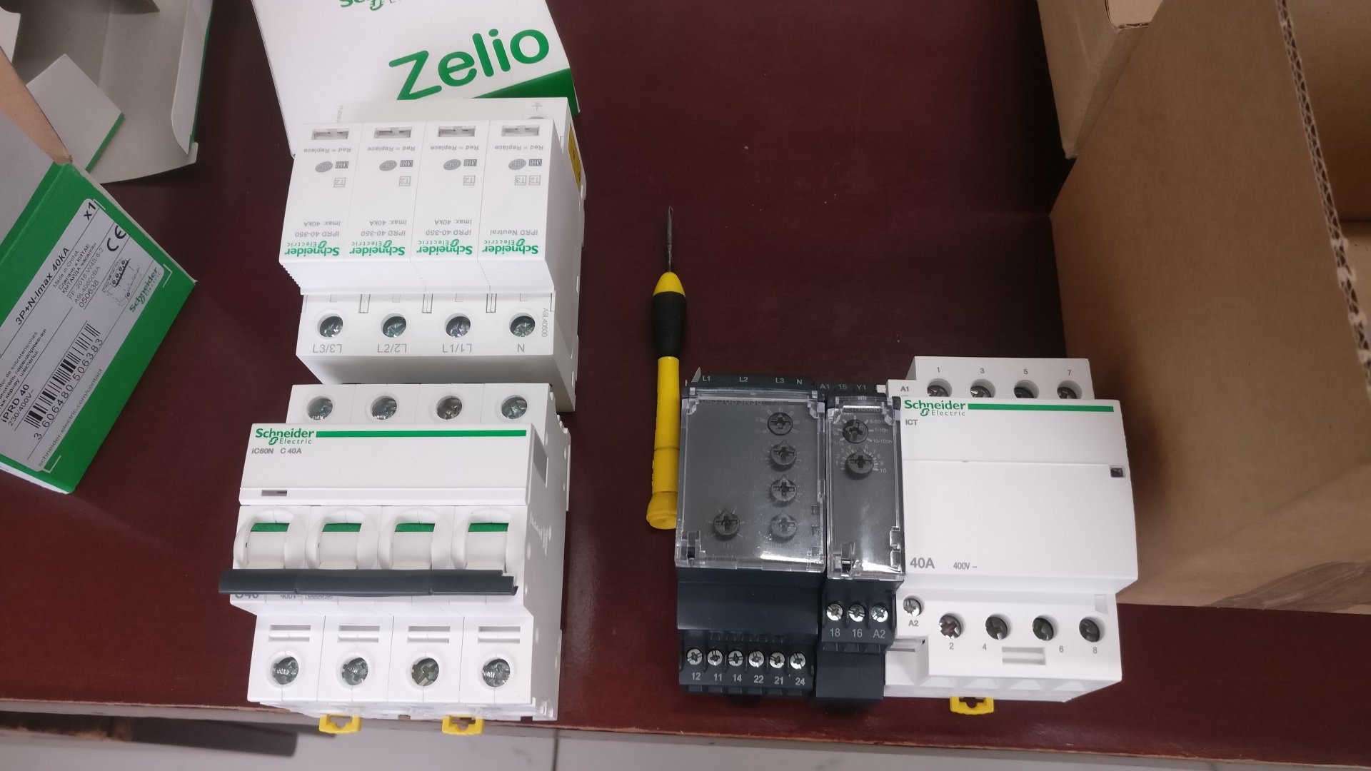

σημαντικοτερο ειναι να εχεις επιτηρηση ουδετερου.
μακραν ο μεγαλυτερος κινδυνος για συσκευες και ανθρωπους.
επισης καλο ειναι να υπαρχει χρονοκαθυστερηση στην επανασυνδεση.
πχ η μεγαλυ γκριζα συσκευη ειναι ο επιτηρητης φασης/ουδετερου, επιτηρηρει ταση (χαμηλη η υψηλη) και ανοιγει την επαφη του ρελε για να ανοιξει μετα απο προκαθορισμενο διαστημα και τον ουδετερο (ο συγκεκριμενος) οπου ειναι μπαμ και κατω χωρις καθυστερηση.
ο χρονοδιακοπτης ειναι για την επανασυνδεση και η λευκη συσκευη δεξια ειναι ο ρελες (με 4 πολους).
ιδανικα ριχνεις και ενα αντικεραυνικο (πανω αριστερα) το οποιο κανονικα θελει και ασφαλεια δικη του (κατω αριστερα)
αυτα ομως συνδεονται στην κυρια παροχη πριν απο οτιδηποτε οποτε αν δεν κατεεις (και δεν εχεις προσβαση ευκολη να κλεισεις το ρευμα απο το ρολοι σου) χρειαζεσαι ηλεκτρολογο.
αν κρινω απο την ωρα που μου πηρε να τα βαλω για κατω απο 150 εργασια δεν το βλεπω , τα υλικα αν θυμαμαι καλα ηταν καπου 250
γενικα ο οποιοσδηποτε ηλεκτρολογικος πινακας σε σπιτι πρεπει να εχει ρελε διαφυγης, επιτηρηση τασης/ουδετερου και αντικεραυνικη προστασια.
ειδικα για την τελευταια υπαρχουν περιπτωσεις που αναλογως θα πρεπει να διαλεξεις τα σωστα υλικα (τυπος γειωσης ΤΤ η ΤΝ και κατηγορια κινδυνου Ι η ΙΙ - αν θυμαμαι καλα)
αν εισαι μοναχος στην ερημια και κινδυνευεις να πεσει ο κεραυνος στο σπιτι κατευθειαν και οχι καπου στο δικτυο χρειαζεσαι ακριβοτερα υλικα , ενω αναλογως της αποστασης που καλυπτει το οικιακο ηλεκτρικο δικτυο καποιες συσεκυες μπορει να χρειαζονται τοπικη προστασια.

Μην μπερδεύεται τα πράγματα. Άλλο επιτηρητής και άλλο προστασία από υπερτάσεις και κρουστικά ρεύματα. Ο επιτηρητής δεν σε προσατεύει από αυτά. Απλά διακόπτει την τροφοδοσία όταν η τάση βγει έξω από τα όρια (πάνω ή κάτω ή πάνω και κάτω) που εσύ έχεις καθρίσει. ΔΕΝ είναι ακαριαίος! Έχει χρόνο υστέρησης (που θεωρητικά πρέπει να είναι μικρός) και χρόνο επαναφοράς που ρυθμίζεται. Οι συσκευές που σε προστατεύουν από υπερτάσεις και κρουστικά ρεύματα είναι παθητικές (δεν χρειάζονται τροφοδοσία) και είναι σαν αυτές της φωτογραφίας επάνω αριστερά. Συνήθως έχουν ανταλλακτικά φυσίγκια που ανάλογα με το τι "τρώνε" καταναλώνονται και θέλουν αντικατάσταση. Λειτουργικά, διοχετεύουν την παραπάνω ενέργεια στην γη. ΔΕΝ σε προστατεύουν από κεραυνούς ή κρουστικά που έρχονται από άλλους δρόμους όπως τηλεφωνικές γραμμές ή δίκτυα. Εκεί θέλεις ειδικές συσκευές σε αυτές τις γραμμές. ΔΕΝ σε προτατεύουν από υποτάσεις που μπορούν να "τρελάνουν" τα τροφοδοτικά switching.
Μια καλή εγκατάσταση χρειάζεται και τα δύο. Τον επιτηρητή για την χαμηλή τάση και τα varistors για τις κορυφές και τα κρουστικά. Και φυσικά μια πολύ καλή και πιστοποιημένη γείωση (ο ουδέτερος είναι η γείωση της ΔΕΗ και είναι το ίδιο πράγμα με την γείωση του σπιτιού μας)
