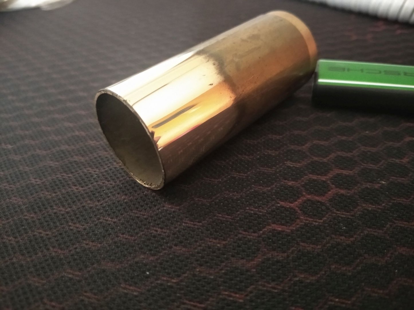

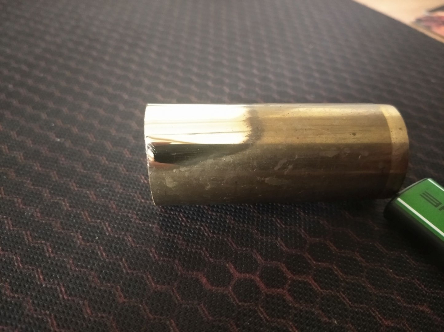

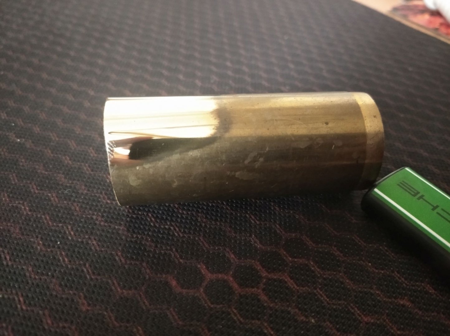

Γενικές πληροφορίες για όσους τυχόν τους ενδιαφέρει.
To brasso απλώς καθαρίζει κάπως τα αντικείμενα και τα δίνει μια γυαλάδα.
Η πάνινη βούρτσα με την πάστα το κάνει να αστράφτει σαν χρυσός καθρέπτης και επιπλέον εξομαλύνει τυχόν ψιλογρατσουνιές και τις κάνει να χάνονται.
Όταν γυαλίζω μπρούντζο, το αντικείμενο γίνεται λες και είναι από καθαρό χρυσάφι.
Αστράφτει και λάμπει.
Όμως μετά θέλει κάποιο βερνίκι για να παραμείνει χρυσό, αλλιώς με τον χρόνο αλλάζει όψη, σκουραίνει και γίνεται αντικέ.
Τότε θέλει μπράσσο.
Για να σας δώσω ένα παράδειγμα, πήρα ένα ρετάλι από μπρούντζινη σωλήνα και το ακούμπησα μερικές φορές στον πάνινο τροχό με λίγη πάστα.
Η διαφορά φαίνεται, αν και οι φωτο με το κwλοκινητό δεν είναι της προκοπής στα κοντινά.
