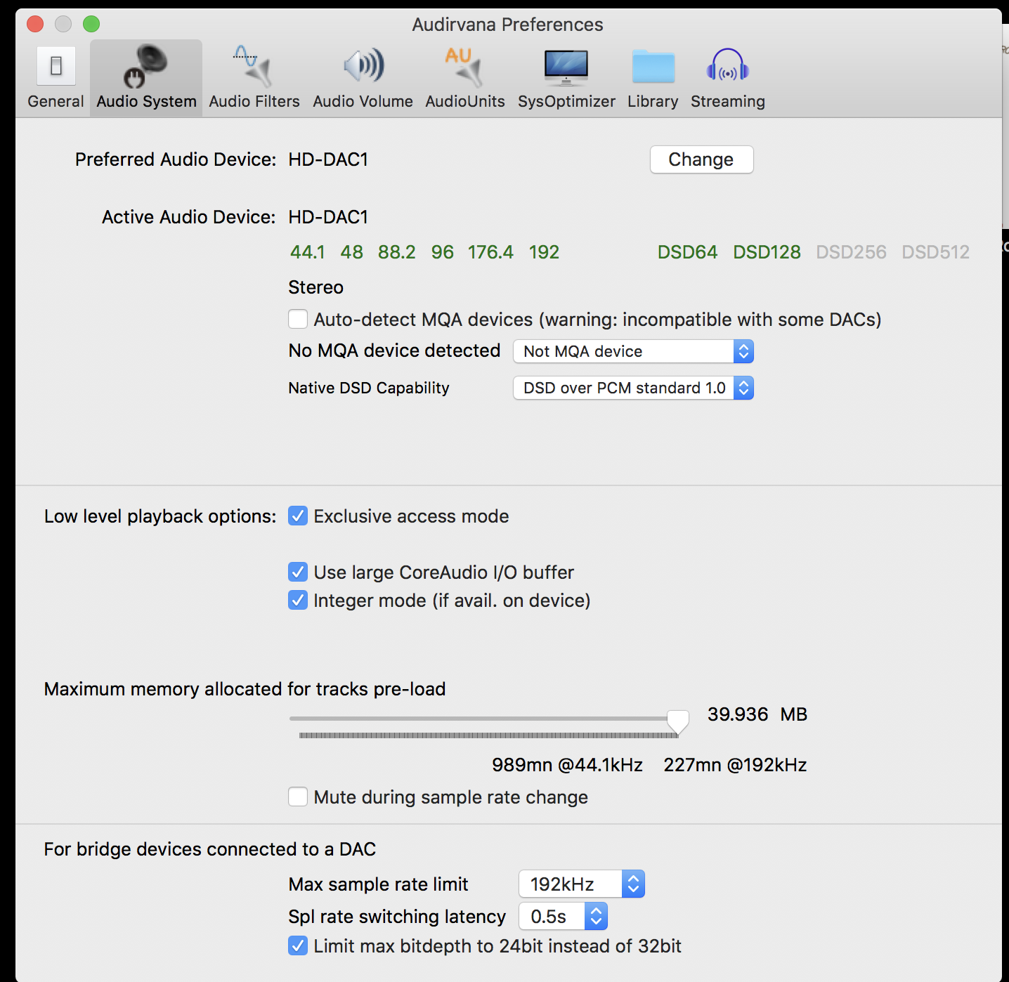

Πρόσφατα αγόρασα το παραπάνω DAC και έχω τα εξής προβλήματα - απορίες :
1. Όταν συνδέω ακουστικά δεν κόβει τα ηχεία που έχω συνδεδεμένα (Focal Solo6e). Δυσλειτουργία ή έτσι είναι φτιαφμένο. Περιμένω και απάντηση από την etyt.
2. Παιζοντά το με το Audirvana plus 3.2.4 σε ένα imac 27" 2017, δεν αναγνωρίζει τα DSD αρχεία όταν στα preference/audio system/Native Capability επιλέξω Automatic Detection αλλά τα παίζει και η οθόνη δείχνει 176.4Κ. Αν επιλέξω DSD over PCM standard 1.0 η οθόνη δείχνει DSD 2.8 ή 5.6 αλλά μου φαίνεται πιο φτωχός ο ήχος.

Επίσης ξέχασα όταν είναι στην DSD over PCM standard 1.0 και στα flac αρχεία 16/44.1, 24/96, 24/192 δείχνει DSD 5.6 στην οθόνη.

Γνωμη μου ειναι πως το DoP δεν θα επρεπε να σου ακουγεται διαφορετικο απο οποιοδηποτε "native" DSD καθοτι δεν υπαρχει καποια μετατροπη.

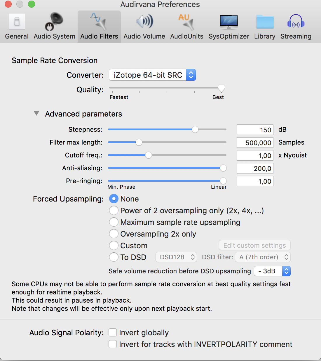

Μηπως υπαρχει ενεργη καποια εντολη για upsampling?
¨οχι κάνω ότι λένε Marantz και Audirvana, έγραψα και στους δύο. Φοβάμαι μήπως έχει πρόβλημα το DAC.

Τελικά κατέληξα στις πιο κάτω ρυθμίσεις χωρίς να είμαι σίγουρος ότι ηχητικά είναι σωστές. Πάντως το display δείχνει κανονικά ότι του φορτώνεις.
