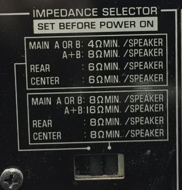

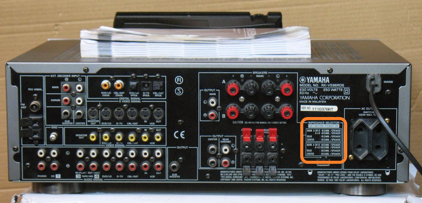

Καλησπέρα φίλε μου, ο ενισχυτή σου αναφέρει πίσω τι ηχεία οδηγεί.
ακόμα καλύτερη φώτο .... και θα πας το διακοπτάκι αριστερά
. View attachment 212871
αμα εισαι στραβος τελικα χαχα
ναι εχεις δικιο η αληθεια ειναι οτι εχω basic προς μηδαμινες γνωσεις σ αυτα...
ευχαριστω!

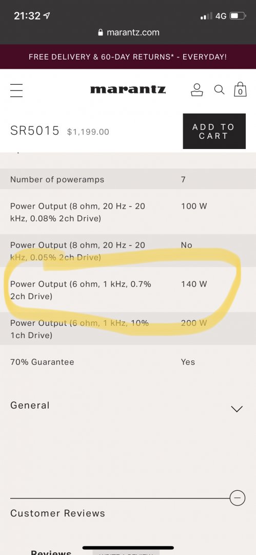

Τωρα λοιπον γλυκοκοιταζω εναν ενισχυτη με διαφορα καλουδια πανω hdmi wifi κλπ που ο δικος μου ειναι παλιος για να εχει,
ο οποιος ενισχυτης που κοιταω γραφει αυτο που κυκλωσα
σημαινει οτι τα ηχεια που ανεφερα τα ροιστερ,ταιριαζουν γαντι πανω του;

Βεβαίως το κυκλωμένο από κάτω γράφει 200 W δεν ξέρω ποια η διαφορά
Power Output (6 ohm, 1 kHz, 0.7% 2ch Drive)140 W
Power Output (6 ohm, 1 kHz, 10% 1ch Drive)200 W
σημαινει οτι τα ηχεια που ανεφερα τα ροιστερ,ταιριαζουν γαντι πανω του;;
