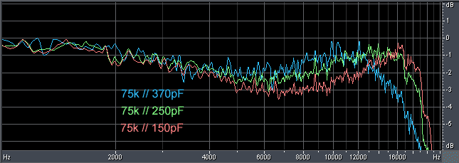

Δεν αναφέρονται οι υπόλοιπες λεπτομέρειες του συστήματος όποτε θα ρισκάρω λέγοντας ότι έχεις πέσει στην περίπτωση όπου ένα καλώδιο προσφέρει καραμπινάτη αλλαγή στην ποιότητα του ήχου. Ποια είναι αυτή;
Η περίπτωση μίας MM κεφαλής η οποία είναι εξαιρετικά ευαίσθητη στη χωρητικότητα. Ένα καλώδιο, σε συνδυασμό με την αυτεπαγωγή της κεφαλής, μπορεί να δημιουργήσει συντονισμό αναλόγως την τιμή της χωρητικότητας:
και να επηρεάσει τη συχνότητα απόκρισης εντόνως:
