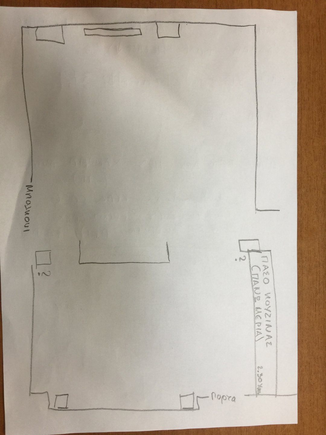

καλησπερα.
Εχω τοποθετημενα στο χωρο μου το home cinema 5.1 και επειδη εκανα μια αναβαθμιση σε atmos, dts x ειμαι στο που θα τοποθετησω τα ηχεια. Θα με βολευε παρα πολυ να βαλω τα εξτρα ηχεια στον ενισχυτη σε θεση top middle και στο χωρο εκει που εχω τα ερωτηματικα πανω στο πανω ραφι του πασου και πανω απο το κουρτινοξυλο με κληση προς τον καναπε.
Μια και οροφης δεν υπαρχει περιπτωση να βαλω,πιστευεται θα γινει δουλεια ετσι ή πρεπει να παω σε ακτινοβολητες?
1.830
2.288
Οι θεσεις δεξια και αριστερα του καναπε ειναι για τα surround.
Oι θεσεις που εχεις τα πισω ηχεια ειναι για τα surround back,
Το atmos θελει ηχεια στην οροφη η ηχεια που να κοιτουν την οροφη και να ανακλαται ο ηχος σε αυτην.
Πες μας και απο τι αποτελειται το συστημα σου και τις διαστασεις του χωρου (μηκος Χ πλατος Χ υψος)

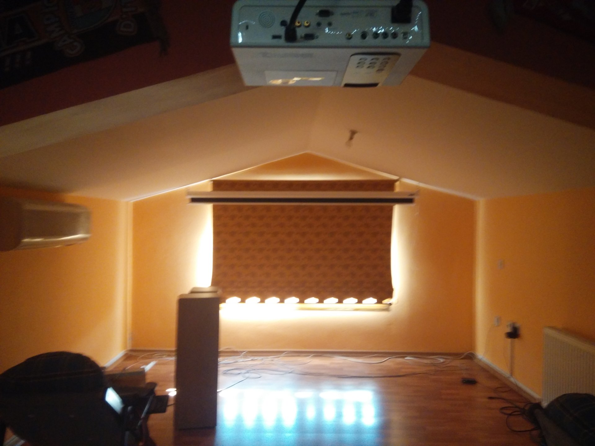

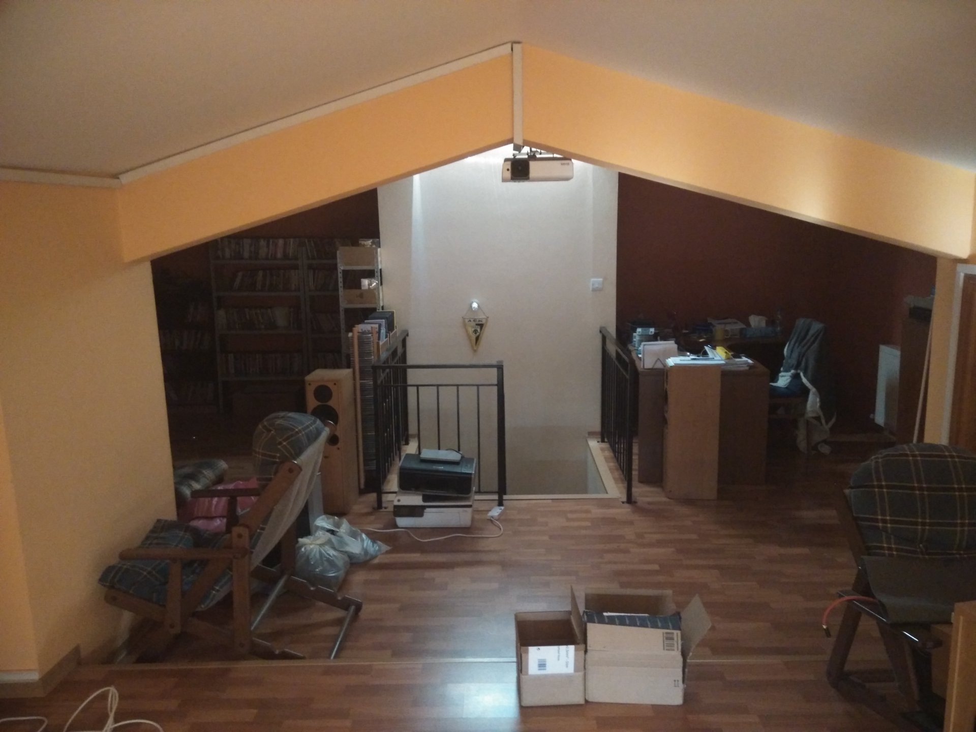

Γεια και από μένα.
Και εγώ θα προσπαθήσω να αναβαθμίσω σε 5.1.4 Atmos. Το πρόβλημα μου είναι το ταβάνι το οποίο δεν είναι ίσιο αλλά λοξό. Ετσι θα πρέπει να πάω σε ηχεία οροφής. Το δωμάτιο είναι περίπου 5μ χ 3,7 μ. Τι ηχεία θα συστήνατε και τι ενισχυτή σε Denon? O 4300 τι λέει?
